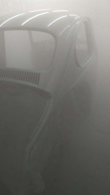

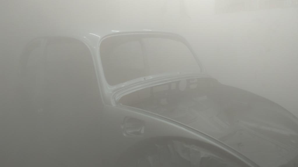

Ich habe gar kein Abzug... :music-rockout:
Aber bitte nicht nachmachen. Will hier niemanden zu so einem Blödsinn verleiten. Ich denke ich kam beim Lackieren des Häuschens einem Zündfähigen Luftgemisch sehr nahe. :angry-nono:

Beitrag von Firefox »
Na Hauptsache die Elektrik in dem Raum ist exgeschützt und die Atemmaske taugt was !!!
Aber sind wir nicht alle etwas wahnsinnig ?

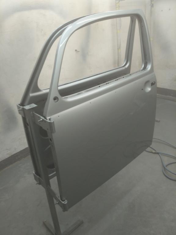

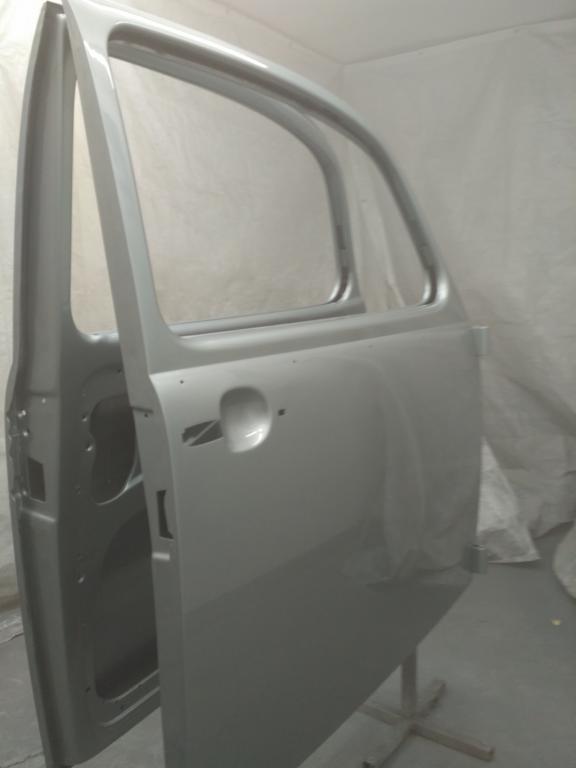

Die Türen sind jetzt auch endlich lackiert. In der letzten Woche hatten wir nochmal +10°C, so könnte ich mit meiner kleinen Heizung auf gute 15°C aufheizen. Leider müssen noch die vorderen Kotflügel lackiert werden, aber dafür ist es jetzt zu kalt. Wenn das die nächsten Wochen so bleibt werde ich in eine Mietkabine gehen um endlich die Lackierabeiten abschließen zu können.

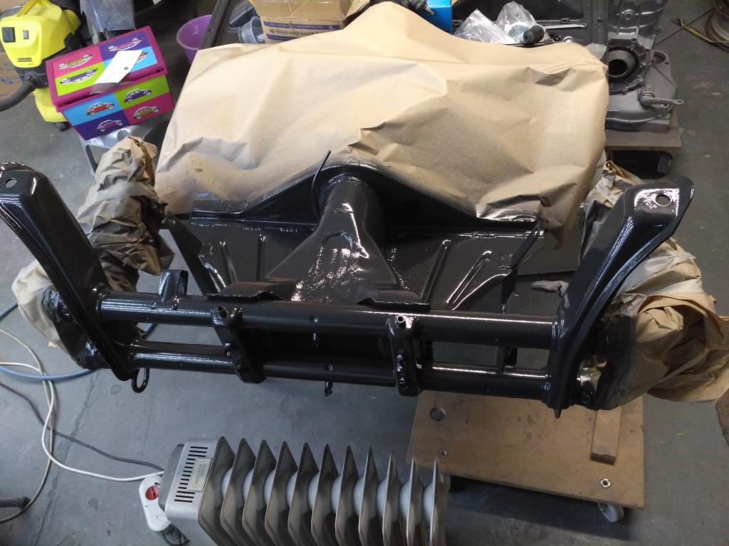

Ich habe jetzt mal mit dem Aufbau der Bodenplatte begonnen. Jetzt merkt man doch, dass über 3 Jahre seit dem Zerlegen vergangen sind.

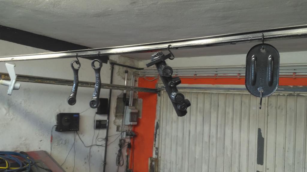

Den Vorderachs-Körper habe ich nochmal einen frischen Anstrich verpasst. Die sah nach drei Jahren Lagerung und einem Umzug nicht mehr schön aus.
Dem neuen Hauptbremszylinder habe ich auch einen Anstrich verpasst. Nicht das der gleich wieder rostet.
Man findet immer etwas was noch ein bisschen Farbe nötig hat. :mrgreen:

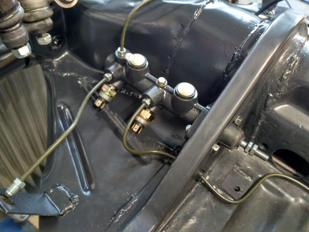

Ich wollte nur mal kurz in die Garage... :mrgreen:

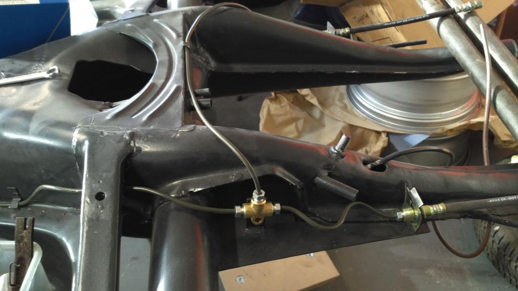

Hab heute den Bremszylinder eingebaut und die Leitungen verlegt.
Was sagt der TÜV zu dem hinteren geschlängelten Stück ab dem T-Stück? Das ist zu lang.
Wie fest muss ich die Verschraubung der Leitungen ziehen? Hab keinen Drehmoment- Maulschlüssel.
Die Achsrohre lassen sich nach dem Anziehen der Muttern am Getriebe kaum noch bewegen. Ist das Normal? Ich habe auf jeder Seite zwei Papierdichtungen untergelegt. Ich hätte noch welche da!
Turner
Beiträge: 383
Käfer: VW 1302wbx4 1971
Käfer: VW 1600 Typ3 1967
Beitrag von Turner »
Normalerweise sagt man das Sie sich durch Ihr Eigengewicht nach unten bewegen sollten,also nicht fallen sonder geschmeidig ohne Unterstützung.Mach nochmal je eine rein.

marcel_002
Beiträge: 330
Wohnort: Mettmann
Beitrag von marcel_002 »
Ich habe gerade gelesen, dass 0,2mm Spiel einzustellen ist. Werde noch 1 bis 2 drunter packen.

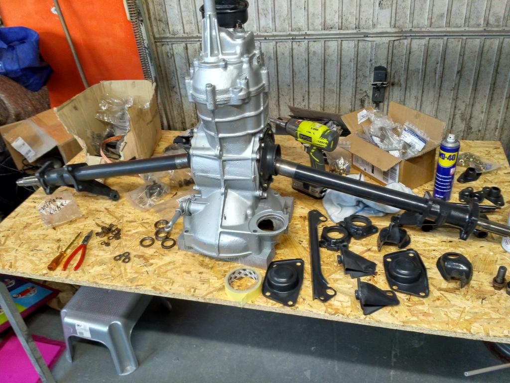

Wie herum kommt der Ring in den Deckel? Bild 1 oder Bild 2
Das Getriebe ist jetzt endlich drinnen.

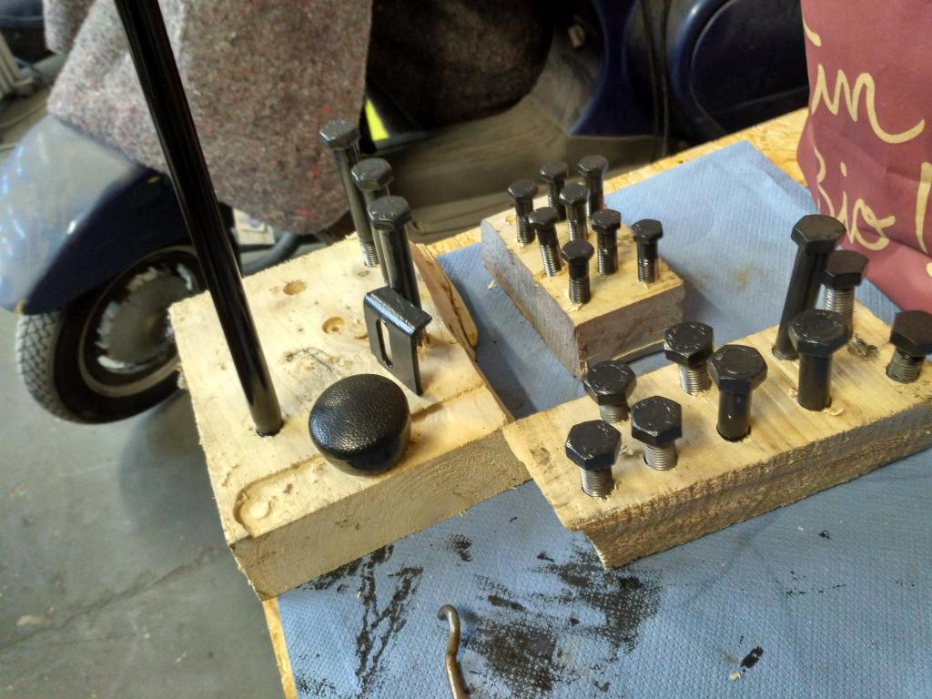

Außerdem habe ich noch jede Menge Schrauben gestrahlt und mit Brantho gepinselt.
Keine Sorge, den Schaltknauf hab ich nicht mit Brantho angepinselt. Der lag nur da rum. :D
Ich habe ich noch eine Frage. Wie in dem Bild zu sehen, soll die Kerbe in Grundstellung nach vorne zeigen. Bei mir sind aber zwei Kerben 90° versetzt. Wie soll die jetzt rein?

bild 2
warum hast du nicht gleich einteilige achsmanschetten verbaut? eine undichtigkeit weniger.
so wie das auf dem bild aussieht ist der sturz dann ca auf 0. mach beide gleich für die probefahrt am hinterhof
aber ist eigentlich egal, da es ratsam ist die achse in einer werkstatt neu vermessen und einstellen zu lassen.
