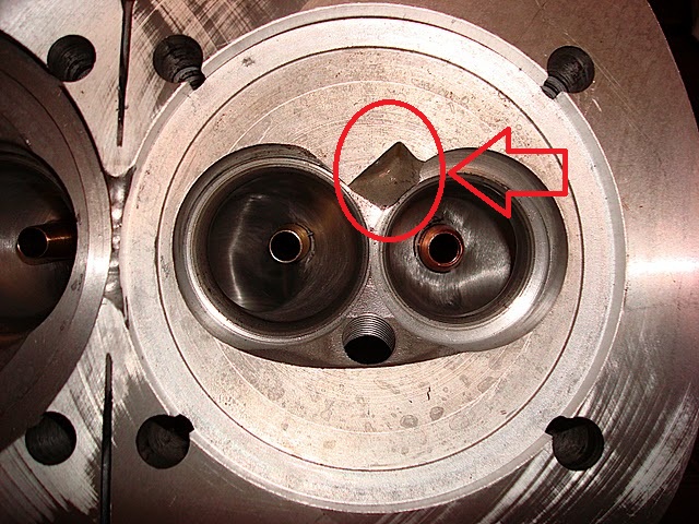

Heute mal etwas an den Köpfen gemacht. Zur Erinnerung:
Vorher: Halbkugelig ausgedreht, zu kleiner Einlassringspalt, dafür zu großer Auslassringspalt.
Kanten an den Ventilsitzen, viel zu hohes Brennraumvolumen. Entscheidung: Aufschweißen.
Dann wieder plangefräst. Außen war eine breite Stufe. Die hat jetz innen 100mm, wie die Bohrung, und ist 1,4mm hoch.
Kolbenrückstand wird dann auf 0 gesetzt.
Und mal fix geguckt was am Ringspalt so zu holen ist. Dabei hab ich unten Material für einen Radius stehen gelassen.
Hier nochmal eine Auflistung mit benötigten Teilen, falls jemand was hat oder einen Tipp.

wasn das für eine kante im brennraum?
Nick
Beiträge: 524
Wohnort: 71229 Leonberg
Re: Type V 2400ccm
Beitrag von Nick »
Die ist für die zweite Zündkerze. Der Motor bekommt irgendwann Doppelzündung, deswegen ist die Kante da
beim aufschweißen auch geblieben. Da muss ich halt noch eine Bohrung setzen. Vorerst werde ich aber nur eine "Blindzündkerze" reinschrauben.
