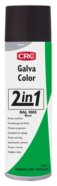

Lack und Pulver sind auf belasteten Flächen Käse.
Das hier ist besser:
Es ist eher eine Kaltgalvanik als ein Lack und trägt kaum auf, bei Bremsenteilen z. B. sind noch alle Drehriefen sichtbar, Gewinde werden nicht beeinflusst, und hat 1200 Stunden Salzsprühtest überstanden. Hatte ich in einem anderen Thread mal beschrieben. Auf Bremsscheiben bremst es sich rückstandsfrei runter ohne die Beläge zu verschmieren, und hitzebeständig ist es auch.
Und ja, gibt es auch in orange...
