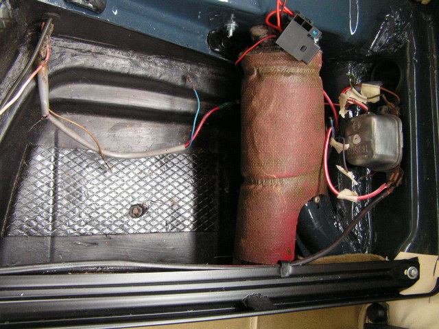

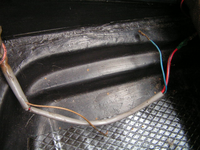

kannst ja mal den braunen Draht vom Schalthebel verfolgen. Laut Plan geht es ja zu dem Anlaßsperrschalter [E17] und weiter zum Steuerventil [N17]. Das sollte sich schnell klären lassen
rot/blau wäre die ATF Kontrolllampe [K9], hast das schon belegt?

Nochmal aktuelle Fotos :
Stand der Dinge heute abend : Alle Blinker und Scheibenwischer funktionieren , Hupe hupt , Licht macht noch Probleme . Habe Standlicht , wenn ich weiter rausziehe und wackel Fernlicht (laut Kontrollleuchte) . Betätige ich dann Lichthupe , geht Fernlicht aus und funktioniert als Lichthupe richtig . Da ist wohl noch der Wurm drin .
@ Jürgen : Anlaßsperrschalter gibt es im 1300´er nicht , meines Wissens :oops: . Das Kabel vom Schalthebel geht ganz richtig zum Steuerventil . Das braune ist tatsächlich "über" .
