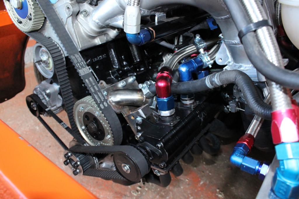

Durch die "komischen" Rohre saugen die 5 Absaugpumpen an.

Das "Motörchen" läuft so weit ganz gut.
Nur untenrum ist er ein wenig schwach auf der Brust.
Der Riesenlader ist wohl nicht ganz der richtige..........

Uwe
Beiträge: 1211
Re: Typ 3 1600T
Beitrag von Uwe »
Das erste "Rennen" ist rum.
Am Phönix Dragway gabs jede Menge Arbeit:
Der erste Start war mit zu wenig Launch nicht berauschend.
Und leider funktioniert meine selbst gebaute Kupplung nicht so wie ich will... :angry-cussingblack: :angry-cussingblack:
Ob das nun die Ursache für den Getriebeschaden nach 400m war?????
Jedenfalls war die Schaltgabel 1/2. Gang gebrochen................................ :angry-cussingblack: :angry-cussingblack:
Also kurzerhand den Lehrling mit den benötigten Teilen und Werkzeug antanzen lassen (460km einfach)
Samstag ab 05:00 Uhr das Getriebe wieder zusammen- und eingebaut.
Um 11h lief der Eimer wieder. :music-rockout: :music-rockout:
