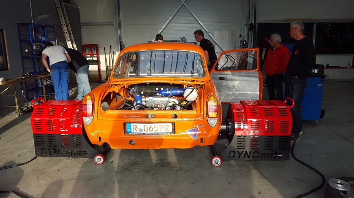

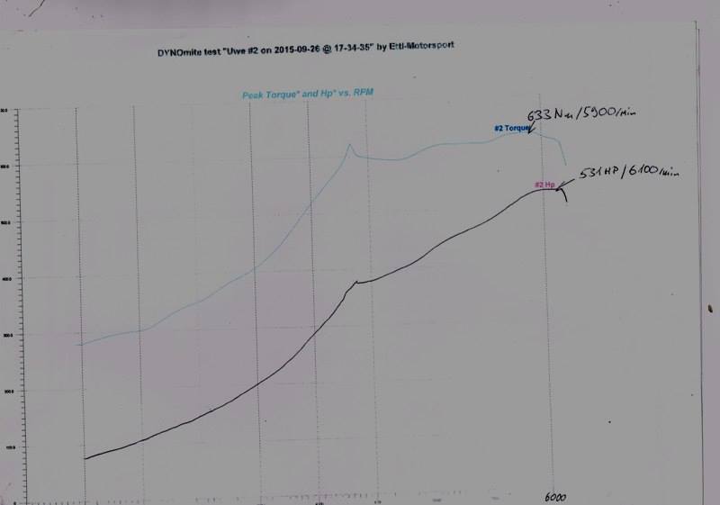

Gestern waren wir bei Ettl-Motorsport auf dem neuen Hub-Dyno:
Leider hatte ich die "Overboost-Protection" zu niedrig gesetzt. (1,5 bar)
Daher konnten wir nicht ans Limit gehen und beim zweiten Lauf spuckte er zu viel Öl aus einem abgeplatzten Entlüftungsschlauch. Abbruch bei 6200/min
Nun kann man spekulieren, was noch gegangen wäre..............
Die Zahlen sind gemessen an der Radnabe. Radleistung gibts ja keine, da keine Räder drauf sind.
https://www.facebook.com/Typ3Racing-275 ... /timeline/
Die Software hätte 620 PS am Motor errechnet, aber das scheint mir ein wenig viel..
Wie auch immer.

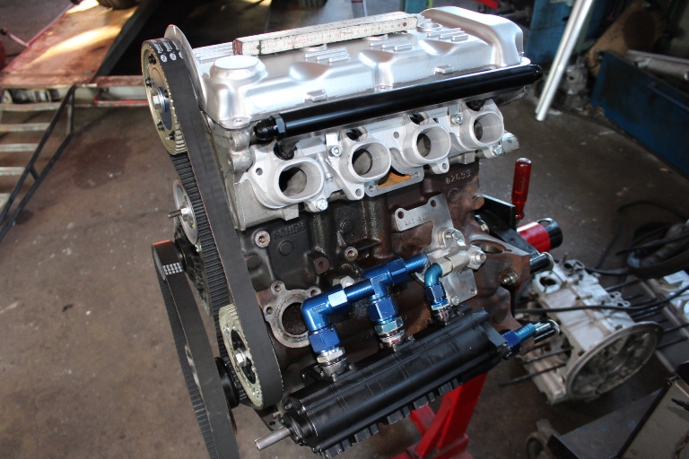

Nun kommt was deutsches rein
Hat zwar fast einen Liter weniger Hubraum, aber der gute K29 wird das Ding schon ausreichend beatmen.
Jetzt gibts viel zu tun:
-Adapterplatte und Schwungrad fräsen
-Ansaugrohr und Abgasanlage bauen
-Trockensumpf
etc.
Dann wirds endlich wieder mal eine Zeitenverbessrung geben, hoff ich mal.
