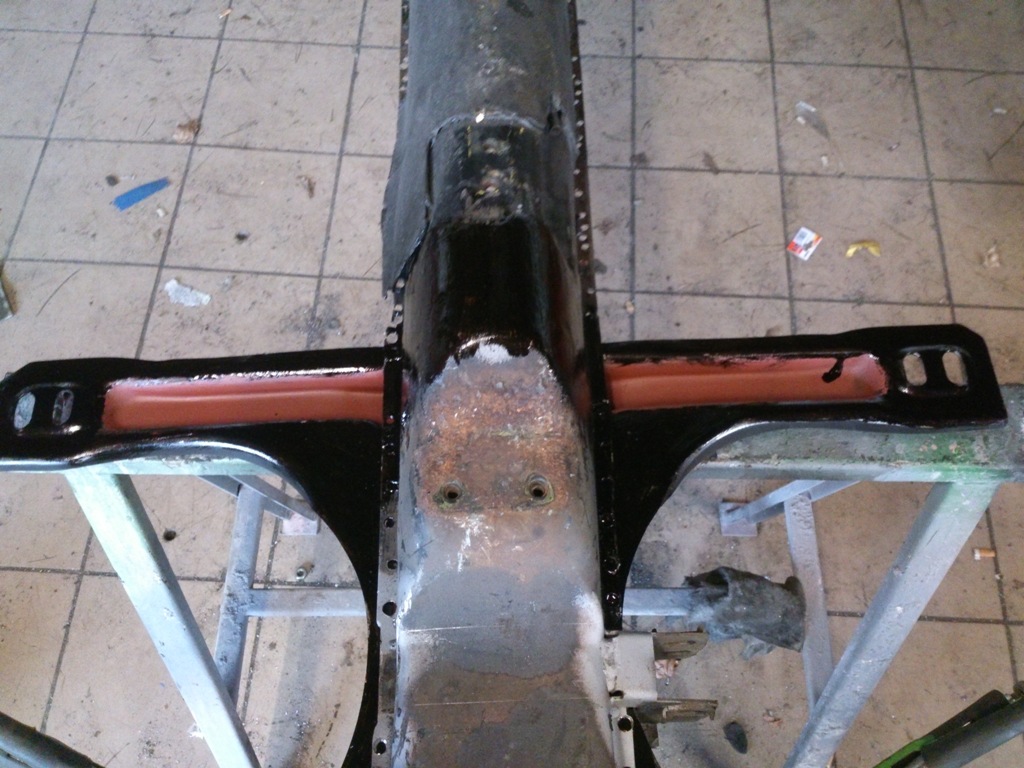

Nachdem Rahmenkopfdeckel und Napoleonhut vom verzinken wiederkamen, habe ich die Teile mit Rostschutzfarbe und Schweißprimer beschichtet. Schließlich soll das auch dauerhaft geschützt sein. Nach dem lackieren werde ich dann noch alles mit Fett konservieren.
Rahmenkopfdeckel
Rahmenkopfdeckel
DSC_0493.jpg klein.jpg (216.94 KiB) 8526 mal betrachtet
Rahmenkopfoberteil behandelt mit Schweißprimer und Rostschutzfarbe, die auch Penetration enthält.
DSC_0492.jpg klein.jpg (181.46 KiB) 8526 mal betrachtet
