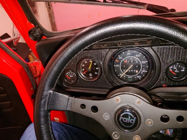

roller25 hat geschrieben:so, instrumente sind drin (zumindest schon am Platz)
o.k. die Öldruckanzeige ist etwas ungünstig hinterm Lenkrad, aber ich denke die Temperatur ist wichtiger. Für den Öldruck gibts ja auch noch ne Kontrolleuchte.
gruß Michael
P.S. Bremskontrollleuchte ist auch wieder drin
Da die Bilder weg waren, hab ich heute mal neue geschossen
Gruß Michael
Back to basic!
Re: wo habt ihr eure zusatzinstrumente untergebracht??
Für mich ist der Focus auf den Öldruck wichtiger, den hab ich immer im Blick. Ansonst schaut das übersichtlich aus.
