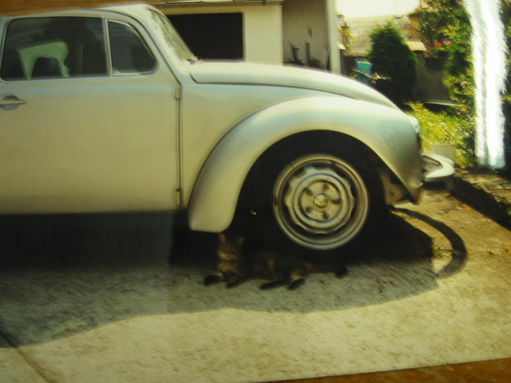

Ja, die 15 Zoll Stahlfelgen passen !
Hatte ich auch mal in der Kombi . Da gab es die Felgen aber noch für unter 100,00 DM pro Satz !!!
Heute sind ja die Stahlfelgen teurer als Füchse :shock:
Die Innenkontur der Fuchsfelgen sind wohl anders , aber geht auch 8-)
