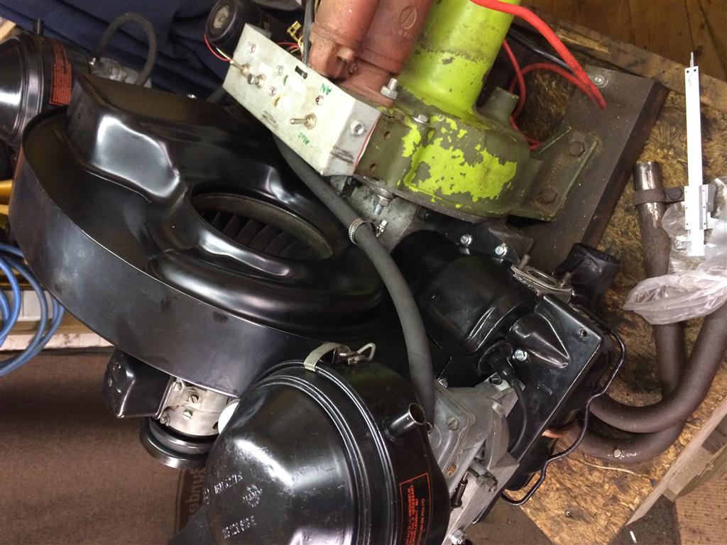

Im Keller hab ich einen Karton mit 3! versetzten Ölkühlern und breitem Lüfterrad gefunden, wusste ich gar nicht mehr das ich so etwas hab :confusion-scratchheadyellow:
Daher noch "fix" den Umbau auf solch einen Kühler...
Mit dem "30PS Style" Kasten von CSP passt das übrigens Plug&Play :up:
Bei der Lima fehlen noch die Unterlegscheiben..
Durchführungen im Block von 6mm auf 8mm aufbohren und Gewindestift gegen einen längeren ersetzen - das wars

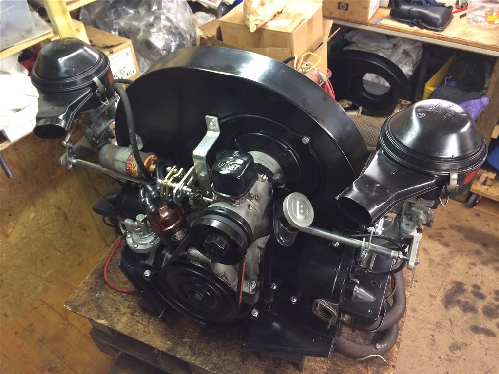

Kleines Update, auch wenn gar nicht so viel zu sehen ist :)
- Abarth Auspuff und Krümmer passen nun zusammen an den Motor, Danke an Markus :obscene-drinkingcheers:
- der Motor ist schon auf dem Motorteststand
Jetzt noch die Benzinleitung frickeln, dann ist Zündung. Fram & Co kommen später

Das sieht ja wirklich super sahne aus! :up:

:text-+1:
bis auf die luftfilter, die sind zu groß für meinen geschmack.
warum ist der zündverteiler so verdreht? verteilerantriebswelle falsch eingebaut?
Beiträge: 16931
Re: die schnelle Pumpe .. Zweivergaseranlage auf 122 er Moto
:-)...Schön...
Die Zündspule ist aber nur nen Platzhalter,oder?
Sowas kauft man Neu beim örtlichen Boschmann.

Ich find die ganz gut, muss man mal eingebaut sehen .. Und sind ja schnell getauscht, hab zb noch zwei Pilzluftis da
Die Zündspule wird noch gelackt, ist für für Funktion jetzt erstmal nicht wichtig, ich will das der bald mal leben von sich gibt. (Die Zündung wird noch eingestellt)
