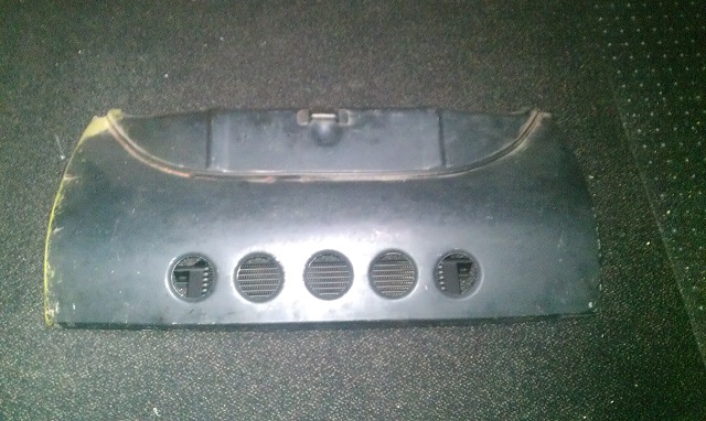

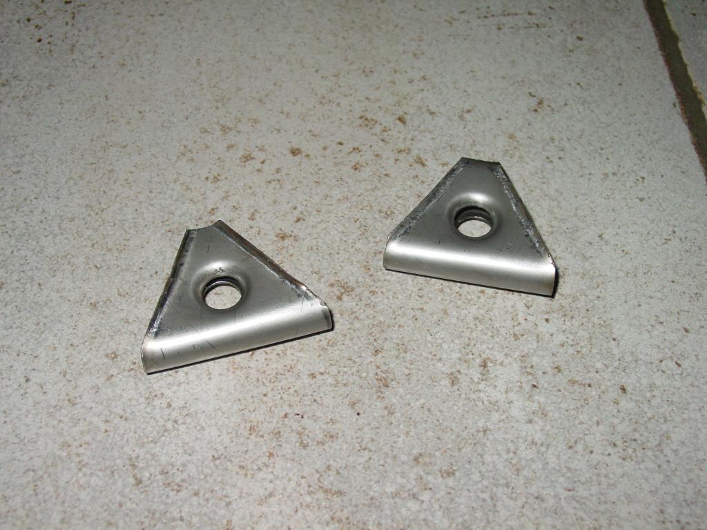

Da meine Entscheidung nun doch auf ein gelochtes Frontblech gefallen ist und ich heute nach 1,5 Monaten Wartezeit auf mein Paket aus den USA mein Stanz- und Bördelwerkzeug erhalten habe, musste ich die auch gleich an meinem Probe Frontblech ausprobieren.
Leider sind die ersten Versuche aufgrund des Fehlens eines Bohrers in der richtigen Größe noch nicht ganz so gleichmäßig geworden, aber trotzdem gefällt mir die Optik schonmal ...
Denke in dieser Art werde ich die Löcher auch in das Frontblech meiner Karosse machen. Vielleicht noch mit weniger Abstand dazwischen und etwas weiter an der Kante unten.
Ich war jedoch erstaunt wie wenig sich solch ein Frontblech trotz der relativ massiven Gewalteinwirkung verzieht ...
Doch nun genug der Worte und noch zwei Bilder.
Sollte übrigens jemand Interesse an diesem Blech haben oder auch gerne solch eine Lochung haben kann ich dies gerne anbieten ...
Einfach bei Interesse melden ....

Toll, solche Lochungen.
Welchen Durchmesser macht Dein Werkzeug? Passiert das Lochen und Aufkragen in einem Zug?
Ich mache meist kleinere....
Gute Arbeit, tolles Auto

Der Stanzdurchmesser liegt bei 2 Zoll also ca. 5cm. Mit der Bördelung sind es dann gesamt ca. 6,5 cm.
Ja Lochen und Bördeln funktioniert in einem Durchgang ...

Kannst du Detailbilder von diesem Stanz und Bördelwerkzeug hier einstellen ?
ELO
ELO

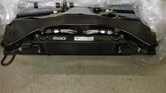

Zudem sind noch die Ölkühlerschläuche eingezogen und der Ölkühler montiert worden.

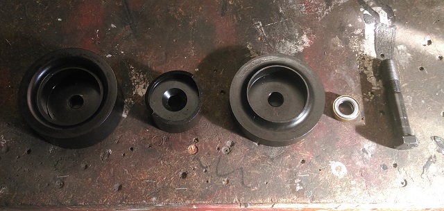

Aber dafür bin ich endlich dazu gekommen Bilder von dem sogenannten Punch and Flare Werkzeug zu machen ...

gibt es das so zu kaufen? sicher nicht billig für 4 Löcher, das müsstest du wohl noch verleihen, TOP

Ja das gibt es so zu kaufen, allerdings nur in den USA ...
Jepp das Werkzeug kann bei mir geliehen werden, bzw. ich Loche auch Bleche auf Wunsch.
Habe schon mehrere Motordeckel gemacht mit solch runden Löchern unter dem Kennzeichen ...

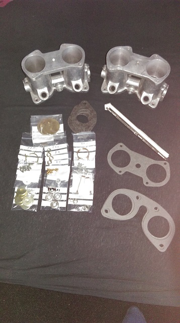

Lange ist es schon wieder her, dass ich euch aktuelle Bilder versprochen habe, jedoch wie es immer so ist geht alles meistens nicht so wie gedacht ...
Der Fräser braucht für meine angepassten Teile auch noch ein paar Tage, jedoch ist eine Lieferung aus den USA eingetroffen und somit habe ich jetzt alle Teile zum komplettieren meiner Drosselklappen da ...
Sobald noch die passenden Einspritzdüsen kommen, kann ich also mit dem Zusammenstecken beginnen damit wenigstens ein Teil mal wieder komplett ist ...
Hier mal ein Bild des Puzzles.
Zudem hier noch als Nachreiche die Bilder von meinem fertig montierten Ölkühler an der Vorderachse ...

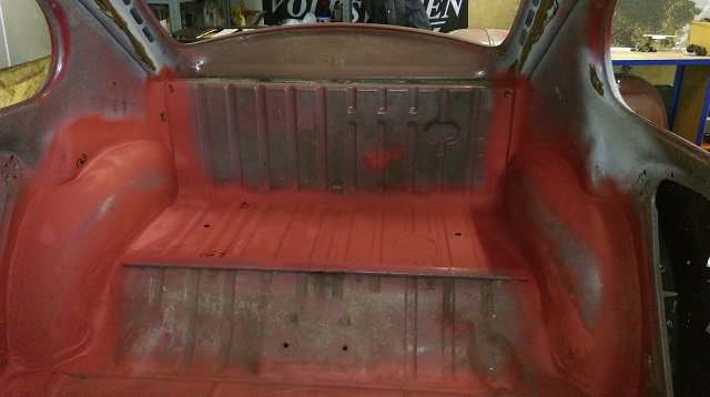

Und von dem von Dichtungsmasse befreiten Kofferraum hinter der Rücksitzbank ...

Re: Projekt 1302 Baujahr 71 Abenteuer Restauration
Hast du die genaue Bezeichnung/Größe des Setrab-Ölkühlers? (Würde ich für meinen 1302er brauchen).
