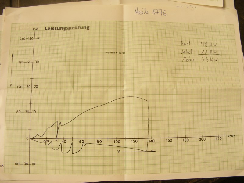

macht sehr viel aus! habe mal einen 1776er ( allerdings mit grossen Ventilen) vergleichsweise erst mit Piper
und dann mit Super-Competition gefahren, Mörder Unterschied im Durchzug / Drehmoment.
Obenrum tat sich leider nix...da Serien-Nocke und halt die Limitierung duch den 34-3
Denke bei 2L ist aber noch viel rauszuholen!

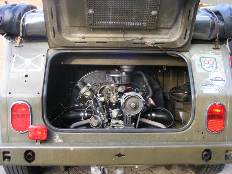

Sobald die Steuerzeiten für einen Einvergasermotor scharf sind, spielt der Auspuff eine grosse Rolle ( die Zündkurve auch stark!! ).
Bei einer milderen Nocke ( z.B. 112 PS WBX Nocke im 1776 ccm mit 34 PICT ) hat sich die Veränderung des Auspuffs nicht sonderlich stark bemerkbar gemacht.
Gruss Jürgen N.
