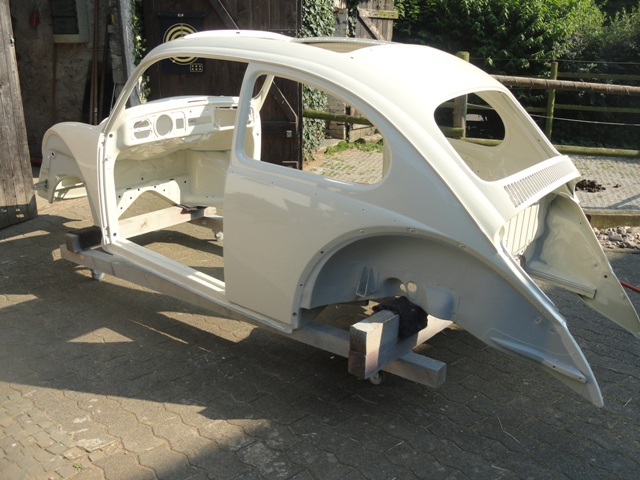

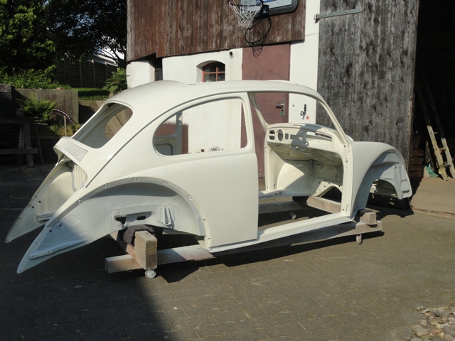

damit net langweilig wird hab ich mal den Steinschlagschutz aufgebracht. Vorher aber noch die Holme von unten grundiert und alles Blechübergänge abgedichtet. Anschließend noch Lack drauf und fertig.
Heute war auch dann der Lackierer da, der mir vor 15 Jahren schon mal meinen Käfer gemacht hat. Ergebnis war etwas schockierend, zumal das größte Problem ist, das der Lacker wohl zu wenig Härter genommen hat. Dadurch ist der Lack auch nach 3 Wochen noch nicht wirklich fest.
Einzige Chance das jetzt etwas zu beschleunigen ist den Wagen mal in die Sonne stellen. Hätt ich das vorher gewußt, hätte ich Mo. und Di. schon den Lack eingebrannt. Naja, solange es noch warm ist bleibt er in der Sonne stehen. Wenn sich die Sache aber nicht verbessert muss der Lack komplett runter da sonst der neue Decklack reißen könnte.
Es kann nur besser werden.

Das ist hart...halt durch
Re: 1967 Käfer, Termin SPA 2012
Ach du schande! War der Lacker ein Lehrling? Sowas darf nochmal nicht passieren!

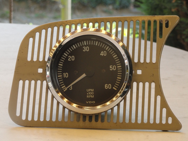

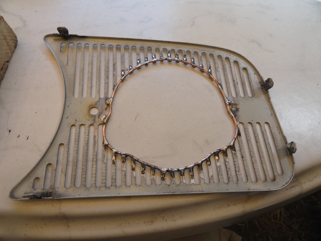

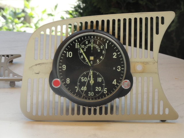

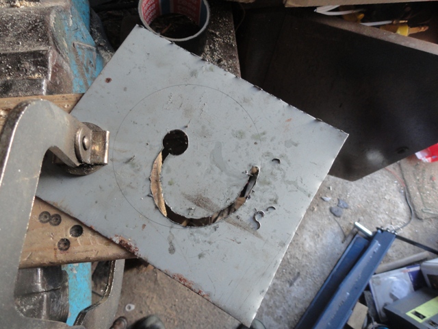

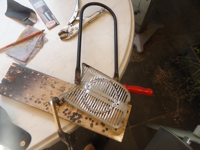

Moin zusammen,
damit die Zeit nicht ganz ohne Basteln ins Land geht, hab ich mal die erstandenen Ziergitter aus SPA mal in die Hand genommen. Die Ziergitter von Käfer Rostfrei, oder wie die Firma heißt haben den Verstärkungsring ja von vorne drauf was mir nicht ganz so gut gefällt. Daher heute mal selber gebastelt. Ich muss aber sagen, den Ring aus Stahlblech kann man auch ganz locker aus 2,5mm² Kupferdraht machen. Schön Farbe runterschleifen und den Ring mit Lötzinn auflöten. Dadurch werden die Stege schön stabilisiert. Anschließend mit der Laufsäge die Stege raustrennen.
Und vor allem hat es nur die 10€ fürs Gitter gekostet.
So long
Gruß Wolfgang

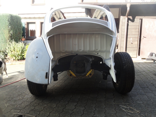

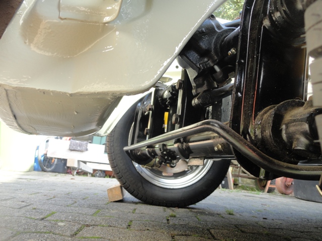

Moin zusammen,
es ist ja lange nix mehr passiert. Häuschen wartet eh noch aufs neumachen und deshalb hab ich mal angefangen die Freigängigkeit der Reifen zu testen.
Durch die 175/65 vorne passen jetzt die Räder auch unter die Serienkotflügel. Aber irgendwie siehts nach Offroad und noch nicht nach cal look aus.
Obwohl ich hinten die Drehstäbe nach Helmut Horn so verdreht hatte das es eine 1,5cm Tieferlegung hinten sein sollte. Vorne bin ich mir nicht ganz sicher. Da geht noch was an den Rasterplatten und zusätzlich hab ich von CSP die Tragarmgelenke mit mehr Bewegungsfreiheit verpresst. Schei.e find ich nur das die Gummis der unteren nach 1 Jahr schon porös sind.
Ich denke das ich vorne noch gut 5cm weiter runter muss. Hinten sicher auch.
Achso, bevor ichs vergesse. Ich hab zum erstem mal Gasdruckdämpfer verbaut. Die Teile kommen von Tafel und sind für die VVA. Hat jemand eine Vorstellung davon, wieviel er hinten noch runtergeht wenn der Motor drin ist?
Gruß Wolfgang

ich würds mal lassen und nachstellen, wenn gewicht im auto ist.
wenn du ein paar meter fahrst dann setzt sich das noch ein stück...

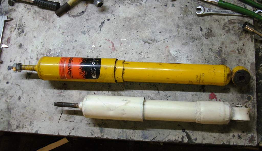

vorne müssen bei guter tieferlegung aber gekürzte Dämpfer rein . Sind deine Bilstein gekürzt ?
ja, sind extra die für die VVA. Sollte eigentlich passen.
Gruß Wolfgang
Gruß Wolfgang
Alles wird gut!
hier mal ein Bild von normalen Gasdruck und gekürzten Dämpfer :
- PICT5157.JPG (74.53 KiB) 7994 mal betrachtet

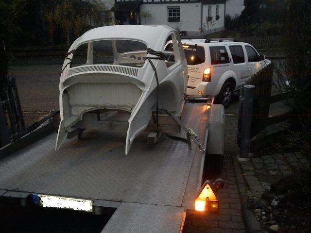

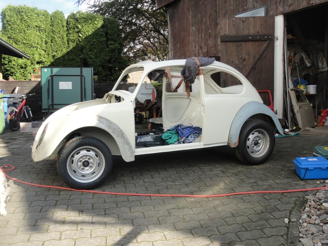

Moin zusammen,
so nach endloser Teilesuche (Haube und Türen) ist jetzt der Tag gekommen, wo der Gute nun endlich zu seinem Meister geht um dort all dies zu erfahren, was schon längst hätte Gestalt annehmen sollen.
Jetzt wird noch die Vorderachse weiter runter gestellt, die defekten Manschetten getauscht.
Alles wird gut.
Stay tuned.
Gruß Wolfgang
