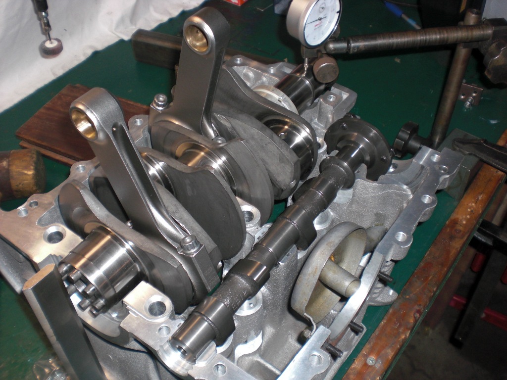

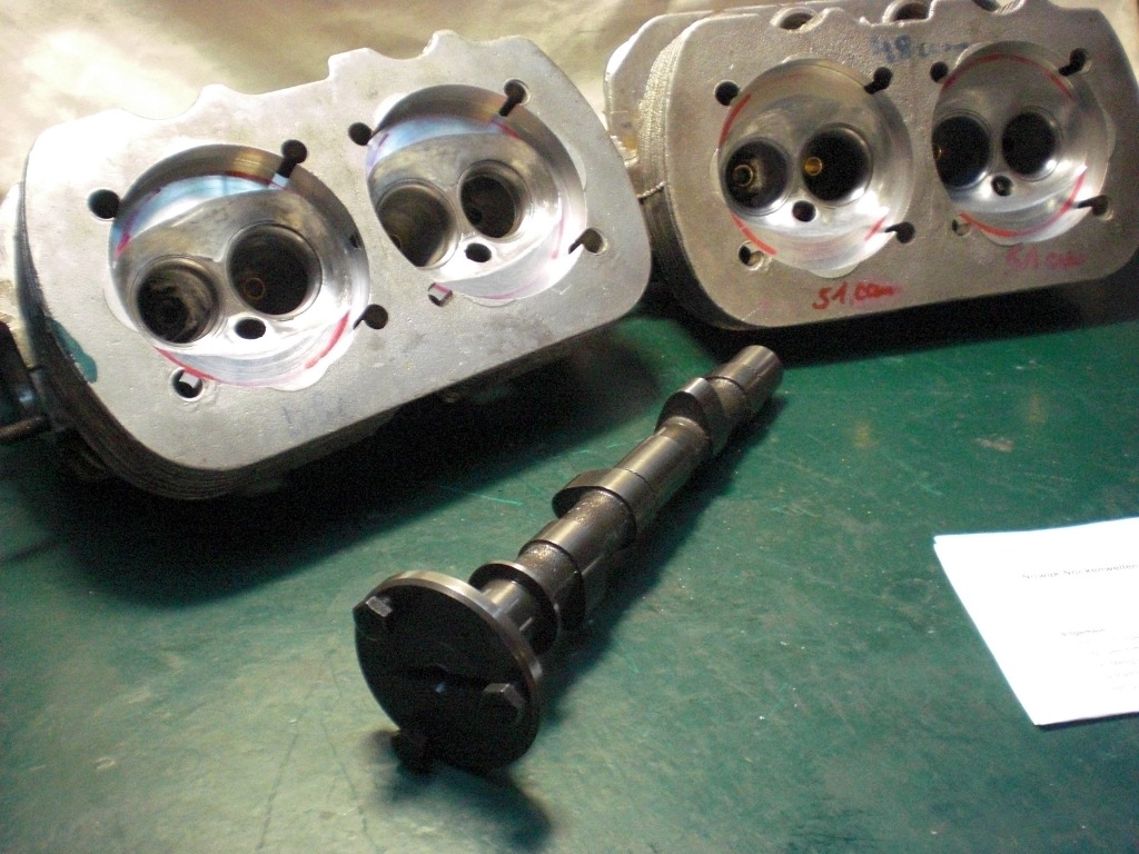

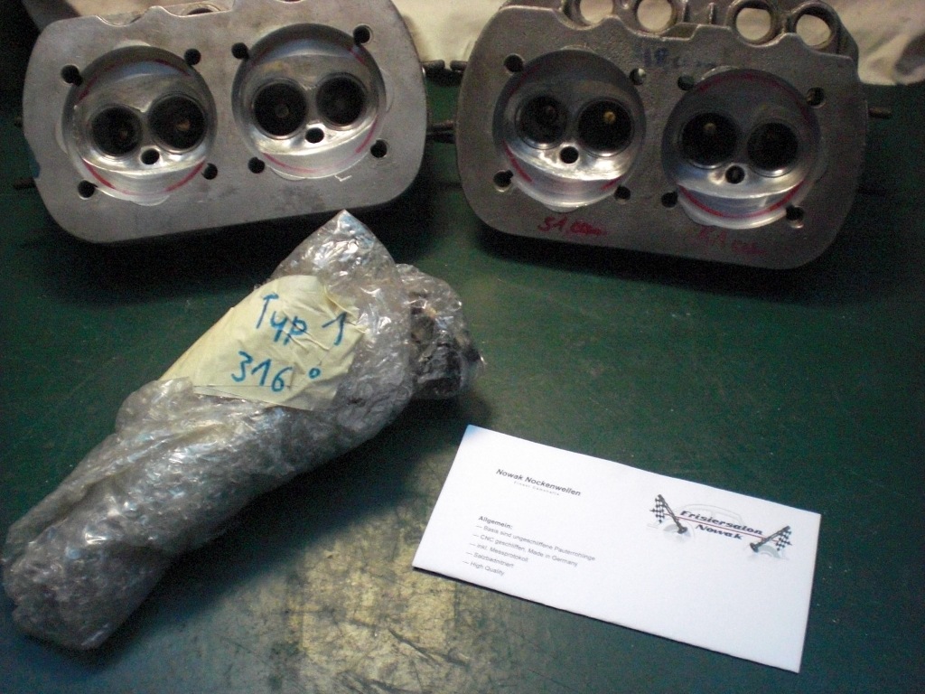

Heute wurde dann mal ausgepackt und alles begutachtet :) So mit der Zeit kommt alles zusammen… :D
Dann durfte die Nockenwelle auch mal zur Probe ins Kurbelgehäuse. Da geht’s doch schon recht eng zur Sache…mal gucken wie das aussieht wenn der Block zusammen ist und die Kolbe die Führung übernehmen ;)
Die Tage noch nen bischen Kleinkram (Stößel etc.) bestellen und dann sollte es weiter gehen.

Hey Chris geht das Pleul an der Nockenwelle vorbei?
Inch-Pincher
Beiträge: 243
Wohnort: Rhede
Re: Typ 1 1914 "Stage 2" -> 2276 ccm
Beitrag von Inch-Pincher »
Sieht bis dato ganz gut aus…
Ich muss allerdings noch(mal) den Block zur Probe zusammenstecken um 100% sicher zu gehen ;)
