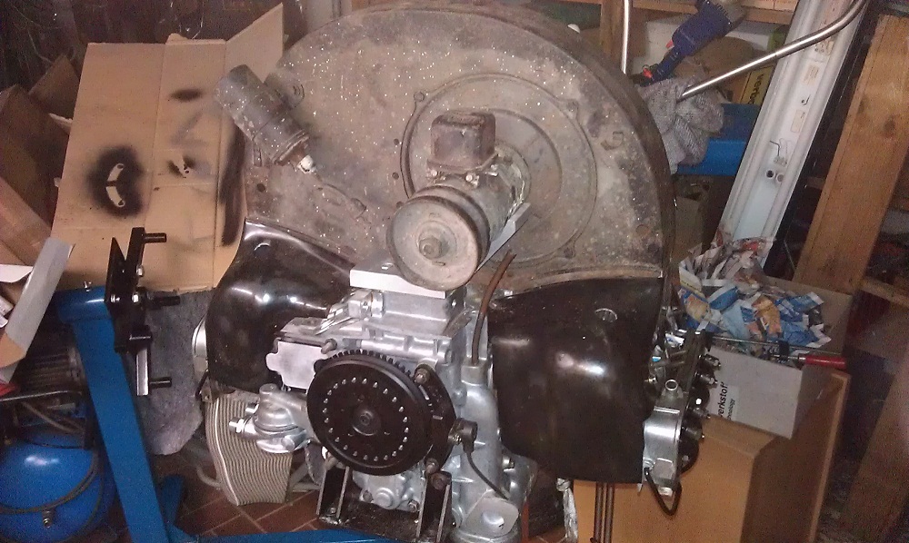

So, die Tarnkappenteile werden immer mehr :) Ich habe heute einen zerlegten 30PSer bekommen, schön aus der Scheune 8-) Die CSP-Luftleitbleche habe ich auch schon etwas gealtert, aber ist noch nicht perfekt. Den alten Vergaser und Ansaugrohr werde ich wohl zur Deko auch verbauen. :grill2: Ich habe schon eine neue Lima mit integriertem Regler liegen, aber für die Optik muss doch was Altes her....
Mr.Boost/JBC
Beiträge: 823
Re: Typ4 1,7L Turbo, der Winter kann kommen :)
Beitrag von Mr.Boost/JBC »
Coole Idee Markus! Dann muss der Rest des Autos auch rattig sein oder?

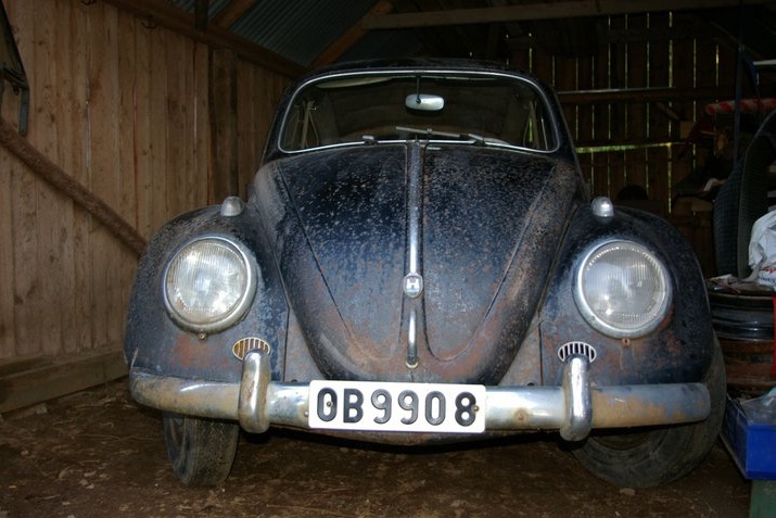

der Rest des Autos sieht schon gut aus :roll: 35000 echte Schwedenoma-Km alt und absolut unverbastelt. 2-3 wirklich kleine Stellen zu schweißen... Teile die hier schon liegen und darauf warten nach dem "Altered-Projekt" verbaut zu werden: TAS vorn, innenbel. Kerscherbremse und Trommel hinten mit Porsche LK, Bilsteindämpfer usw, Porsche 356 4" Felgen mit 5x120LK (!!) für vorn und Reserverad und 5,5er ET53 Porsche Stahlräder für hinten (die noch schwarz gepulvert werden sollen) und schön patinierte flache 911er Radkappen mit farbigem Wappen....
Was ich noch suche wären gebrauchte Fenstergummis für hinten und Seitenscheiben mit gutem Gummi und Chromrahmen (Chromzustand egal)... Ja und was ich noch brauch sind 14Tage Urlaub und Familienfrei um alles zusammen zu bauen :confusion-waiting: Aber es jagt mich ja keiner :character-oldtimer:

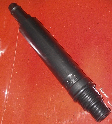

Lima mit breitem Lüfterrad habe ich gestern endlich vom Bekannten bekommen und dann habe ich mir noch ein Hazet Werkzeug gegönnt :) :

Was´n das für´n Werkzeug? Zum Ventilfederwechseln?

Cabohne hat geschrieben:Was´n das für´n Werkzeug? Zum Ventilfederwechseln?
der Kanditat hat 100 Punkte :up: gibt es auch eine Nummer billiger, aber ich unterstütze zukünftig lieber Hazet als China :) ist Hazet Nr. 3428: http://www.ebay.de/itm/Hazet-3428-Druck ... 5886785a00
