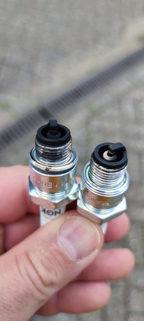

Die Kerzen im Anhang sind die letzten mit denen ich, wie oben gepostet, zwei Tage unterwegs war. 1. Tag ca 90min mit Wechsel von normalem Fahren und auch "Vollgaspassagen", aber halt nur Stadtverkehr. Öltemp lag da bei 80-90 grad bei knapp 30 Grad Wetter.

Nach der Liste der Kerzen wäre mal eine Option, die ‚wärmeren‘ zu testen.
Bei NGK wären das die B5HS, vergleichbar mit Bosch W8AC. Den Bedarf für einen höheren Wärmewert sehe ich bei der Leistung noch nicht so. Sowohl die Kerzen würden besser freibrennen, als auch das Gemisch besser durchzünden.

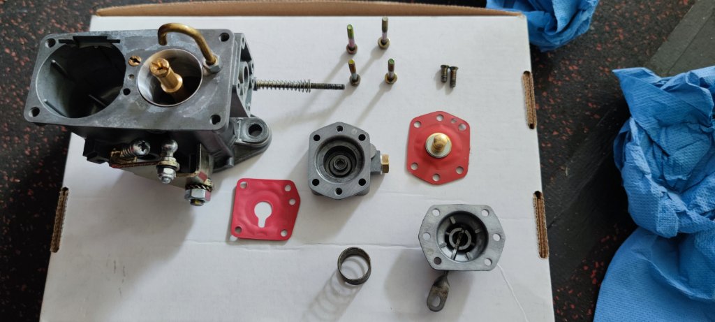

Sooooo: Hier mal was Neues ...
Von meinem Verständnis her gibt es ja bei den Anlagen von Riechert und TDE lediglich den Unterschied, dass TDE die BMW Vergaser mit abmagernder Beschleunigerpumpe verwendet und Riechert die NSU Vergaser mit anreichernder Pumpe verbaut hat.
Ich hab mal zwei Bilder mit angehangen. Es sind alle Teile meiner Pumpe zu sehen. Mehr ist bei mir nicht verbaut.

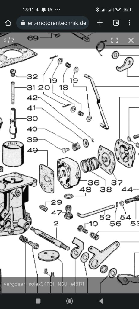

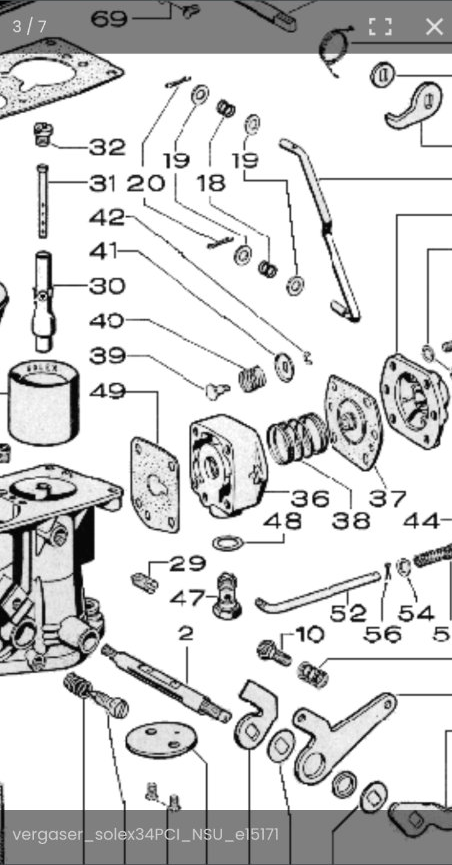

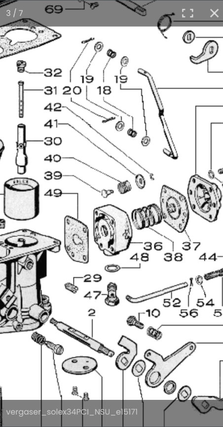

Und wenn ich das nun richtig sehe, fehlen bei mir die Bauteile 39,40,41,42 aus der Explo Zeichnung. Denn ich habe die NSU Vergaser mit Hauptdüse in der Schwimmerkammer.
Ich frage mich halt gerade ob das ohne die Teile überhaupt vernünftig funktionieren kann. Die fehlenden Teile sind ja ein Ventil, welches je nach Variante öffnet oder schließt.
Ohne diese Teile ist der Durchgang aber komplett offen, die ganze Zeit, das kann doch nicht so gedacht sein ...

im letzten Bild oben sehen die Kerzen aber eher verölt als verrußt aus, 7 bar ist viel zu wenig, ich glaube der Motor braucht zuviel Öl und verbrennt dieses...

Da siehst du alle Unterschiede. Und ja, es gibt die Variante auch ohne Ventil. Scheint beim NSU TT verbaut gewesen zu sein. Wenn jetzt mehrere Varianten zusammengeschraubt wurden, hmmm.
Dein Anreicherungsrohr ist geschraubt? Kenne ich nicht. Dein Vergaserlieferant sollte da mal aufklären. Herr Mitre von Riechert sollte das beantworten können, da hast du die her, oder?
Ansonsten die Vergaser zu JPA oder Guido Wensing geben und auf die Fließbank geben, dann hast du Gewissheit.
Guido gibt auch gerne telefonisch Auskunft.
Zusätzlich kannst du noch eine Druckverlustmessung des Motors durchführen. Das gibt Auskunft über die Kolbenringe und Ventile. Je nachdem wo es rauszischt, ist was faul. Wenn’s im Kurbelgehäuse zischt, darfst ihm neue K&Z verpassen.

Pini1303 hat geschrieben: ↑Mo 7. Aug 2023, 04:47 im letzten Bild oben sehen die Kerzen aber eher verölt als verrußt aus, 7 bar ist viel zu wenig, ich glaube der Motor braucht zuviel Öl und verbrennt dieses...
Ja bei den Kerzen sieht es tatsächlich so aus. Die Kerzen die ich neulich vor der HU raus geschraubt habe, sahen etwas besser aus. Da konnte man auf der Seite Zylinder 1&2 schon ein klein wenig rehbraun in der Mitte erkennen.
Nächste Woche werde ich die aktuellen Kerzen mal prüfen, dazu gleich mehr.

Grundlegend entsprechen meine Gaser dem Bild5 von Ruddies, nur halt ohne Starterklappe.
Dafür aber mit den Riechert-typischen Änderungen in Bezug auf einstellbare Beschleunigerpumpe.
Das Röhrchen war mal gesteckt, wurde von Mitre aber auf geschraubt umgebaut, als meine Gaser dort waren.
Ich habe auch bereits ein sehr gutes Gespräch mit ihm gehabt, in dem er mir erklärt hat, dass die neutrale Beschl.Pumpe wohl Standard sei.
So werden die Gaser wohl auch bei NSU ab dem NSU1000 verbaut https://www.nsu4.nl/imagestechnic/1carb ... ci-nsu.pdf
Wenn man allerdings im Netz recherchiert, oder auch hier im Forum, wird immer davon geredet, dass bei Riechert ja die "anreichernde" Variante und bei TDE die "abmagernde" Variante verbaut wurde. Hier stelle ich mir aber nun die Frage, ob sich da im Laufe der Jahrzehnte vll etwas geändert hat. Bei mir spritzt die neutrale Pumpe selbst auf Minimum deutlich mehr pro Hub ein als auf dem ZVGRG angegeben.
Die Infos auf dem ZVGRG sind ja auch nicht 100% zuverlässig oder aussagekräftig.
Bei der Auflistung der VergaserBedüsung steht z.B. nicht bei, ob Doppelkanal oder Einkanal Motor.
Ein Gutachten zur Riechert-Anlage auf einem AD Motor sieht hier schon mal andere Teile vor: 26er Venturi HD 125 und LKD 255 - ist aber ein anderes Thema.
Eine Druckverlustmessung kann ich einfach nicht machen. dafür fehlen mir die Möglichkeiten.
Wichtig war für mich ja auch erst mal der HU Termin. Da ich das gesamte Fehlerbild zumindest soweit verstanden habe und es daher auch eingrenzen konnte, habe ich mir nen Termin gemacht und am Tag vorher einfach noch mal nen Satz frischer Kerzen verbaut. Damit ging es ohne Probleme zur HU ( mängelfrei bestanden ) und auch wieder ( nach einer kleinen Ausfahrt ) zurück. Die hier verbauten Kerzen werden halt nächstes WE gesichtet. Nun hab ich ja auch einfach erst mal 2 Jahre Zeit :D
