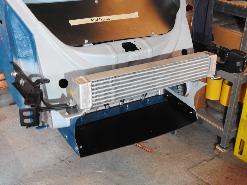

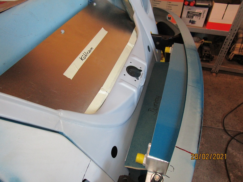

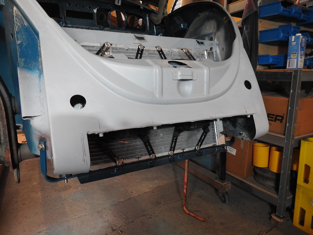

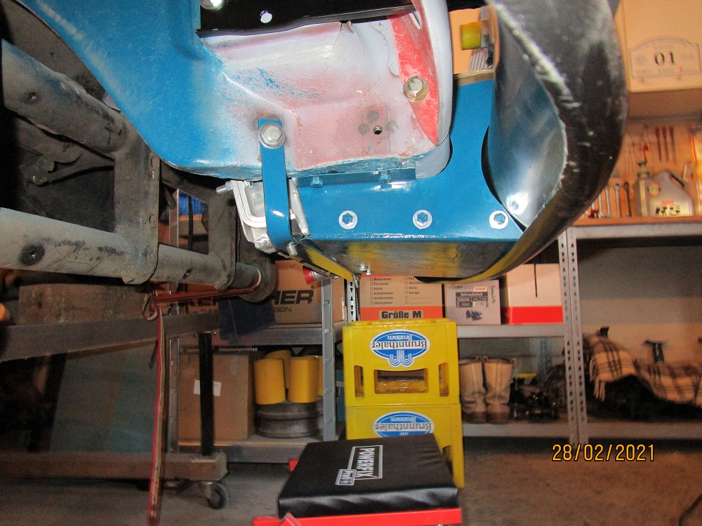

Hallo Männer,
Ich habe jemanden der hat Bilder.
Feinarbeiten zur Abdichtung der Luftführung werden noch erledigt. Dichtungen obere Abdeckung und am Spoiler.
Ich stricke gerade daran. (Allerdings ohne Luftmaschen).
Nicht das einer behauptet, dass wir nicht ganz dicht sind. Dicht sind wir meistens. :obscene-drinkingcheers:
Und für die Älteren unter uns: Rechts oben auf den ersten Bilder ist es wieder. Milch ist gegen Maroditis. Ein halber Liter am Tag genügt. Meistens.
Fröhliches Winke winke vom Rhein.
Opa Jürgen :character-oldtimer:
Reserverad Mulde rausgeschnitten
mit Kühler
mit Kühler
Abdeckung oben und unten bis Uk Spoiler
Luftführung unten
Luftführung unten
Abdeckung Luftführung Wasser ( Dummy ) oben Abdeckung Ölkühler
Lüftungsgitter für Ölkühler wird noch eingebaut

Hallo an alle Subi Schrauber
bin ja mal gespannt wenn das alles mal
in Aktion ist wie das Zusammenspiel
Wasserkühler Ölkühler so funzt.
Ich habe Bedenken das die warme Abluft
des Ölkühleres den Wasserkühler seine
Arbeit nicht richtig machen läßt.

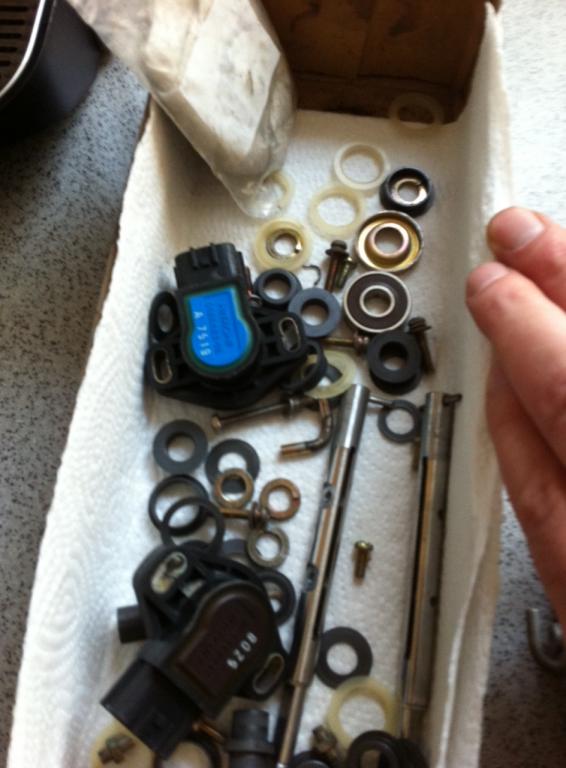

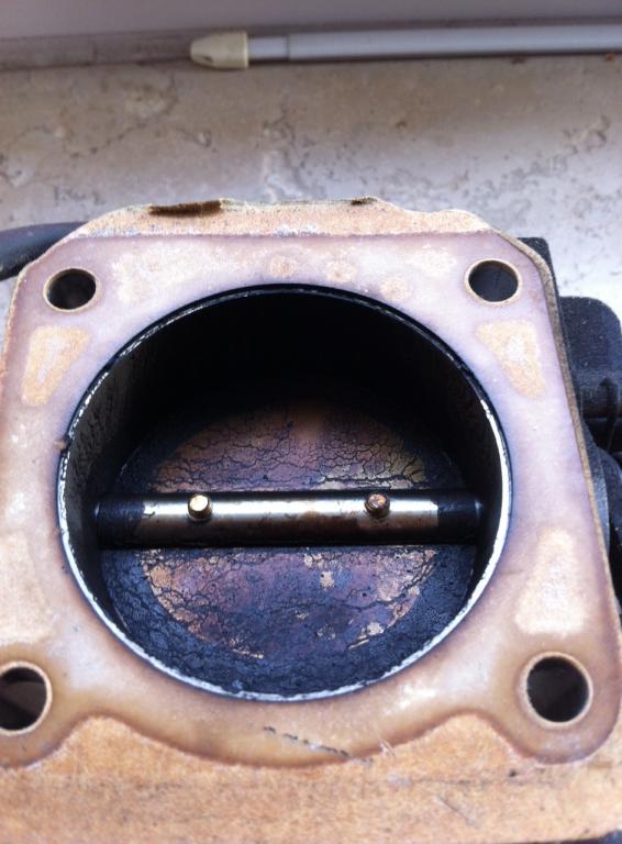

So, hier kommen die Drosselklappenbilder: (Peter, beim nächsten Mal vorher weinen Schnaps trinken, damit es nicht so verwackelt... :lol: )
Vorher:
Nachher:

Hallo heute wird wieder ein Kabelbaum
geborgen aus einem Legacy 2 mit
EJ 22 Motor. Damit es auch 2021 wieder
neue Subi Projekte geben wird.
Und zusätzlich werden noch Wasserrohre
gesammelt. Damit wir auch da wieder ein
Neues verbessertes Produkt am Start haben
Subadudu

Hallo Peter,
Das sieht ja Prima aus, bekommst du das alles auch wieder zusammen? Was kostet denn nachher so eine überarbeitete Drosselklappe?
Volkert
Subadudu
Beiträge: 950
Käfer: 1302 mit 2,2 Subaru
Re: The Sushi Express
Beitrag von Subadudu »
Hallo Volkert
Den Zusammenbau habe ich außer Haus
gegeben. An jemanden der dieses schon
Öfters gemacht hat.
Wegen genauen Preis habe ich mir noch
Keine Gedanken gemacht so 150 Euro
Denke ich.
