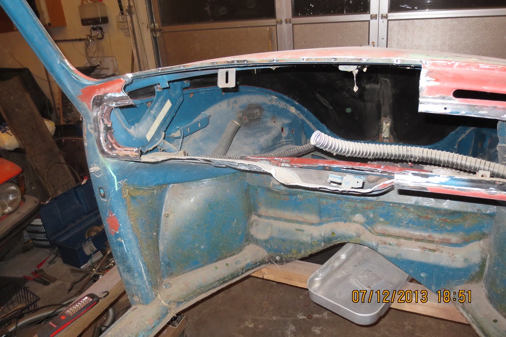

Wir nehmen meine alte Mex Karosse von 1984. Sie war nur ein Jahr im Einsatz und sollte dann mit Schräglenker Boden und Tuning auf die Straße kommen.
Es kam aber der richtige Leben dazwischen ( Frau, Kinder, Haus ).
Jetzt kurz vor der Rente, wird das Projekt wieder belebt werden.

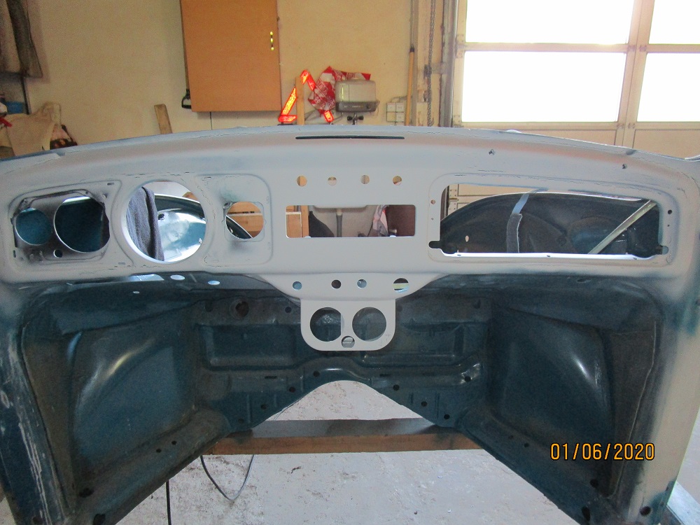

Erst mal das Häuschen rausgesucht und in die Halle gestellt. Es wurde ein Schiebedach eingebaut und es musste das Armaturenbrett wieder auf Original zurück gerüstet werden. Das war Gerold, einer meiner Lieblingsschwager.
Danke an dieser Stelle.
Das Häuschen wird z. Zt. zum Lackieren vorbereitet, der Platz für den Kühler ist am nächsten Wochenende dran. Darüber wird dann berichtet.
Es kommen Kerscher Kotflügel zum Einsatz, da etwas breitere Reifen und Felgen verwendet werden sollen. Die Felgen habe ich bei Raana gekauft.
Natürlich werden "artgerechte Nabendeckel" verwendet.

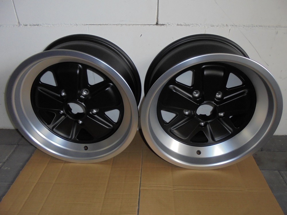

Die Felgen bei Raana gibt es für rund 1000 € mit Nabendeckel,
und meine Arbeitszeit kosten nichts, ich bin sowieso da. Macht also zur Zeit in Summe 4290 € ohne das man schon etwas sieht. Nicht schlecht.

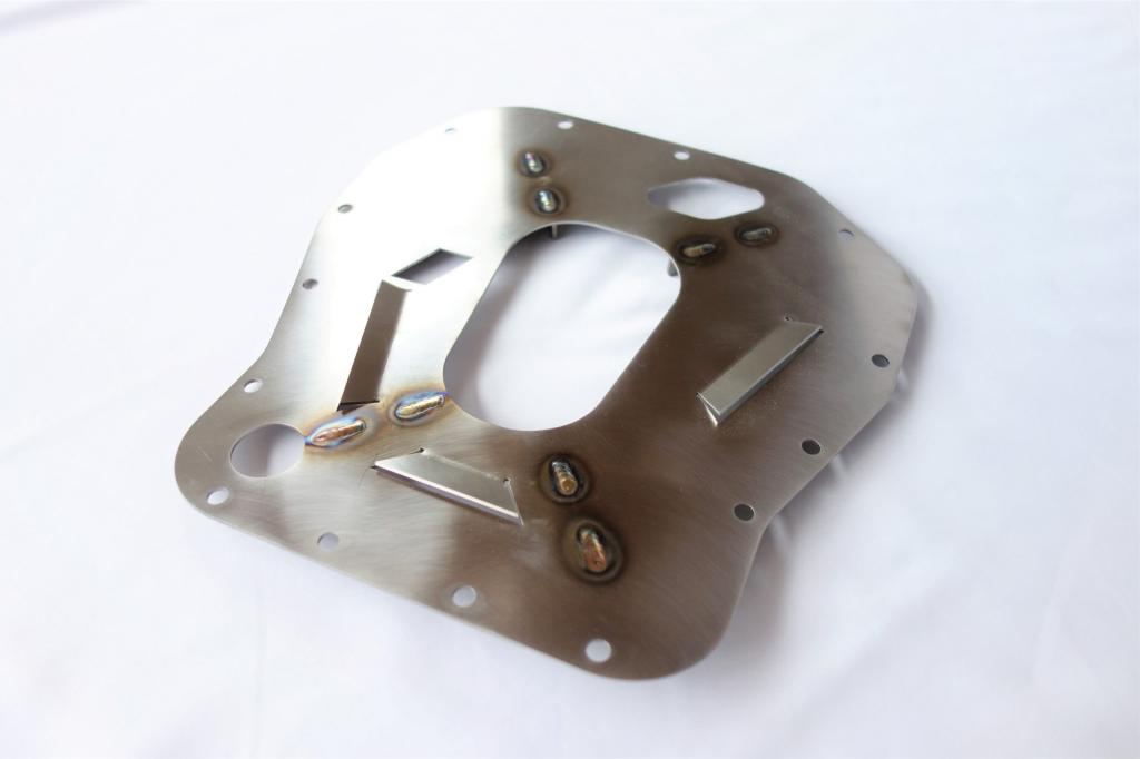

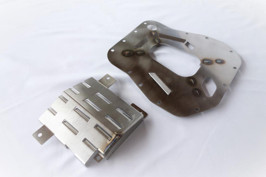

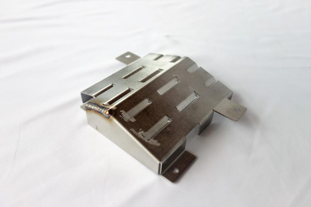

Hier mal eine Ergänzung- das sind die Ölschwallbleche die der Sushi Express bekommt:
Sven aus SZB
keep the Fahrfreude alife
Re: The Sushi Express
Der Hersteller dieser Bleche ist die Firma
Zanzinger-Automobiltechnik
Diese Bleche sorgen für einen besseren Öldruck und verhindern das Panschen des Öls mit der
Kurbelwelle. Bin kein Techniker so wurde mir das von den Motorbauern erklärt.
Danke Westy für den Support.
Dein EJ 22 das Sondermodell aus Saudi Arabien Spitzname Die Ölquelle
kommt auch über kurz oder lang nach Hessen und wird so ist die Planung für einen
schnellen T3 verwendet.
Der EJ 22 von The Sushi Express wird auch geprüfte Einspritzdüsen von
Zanzinger Automobiltechnik bekommen. Diese fördert den ruhigen Motorlauf sehr.

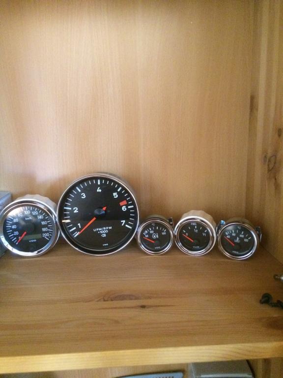

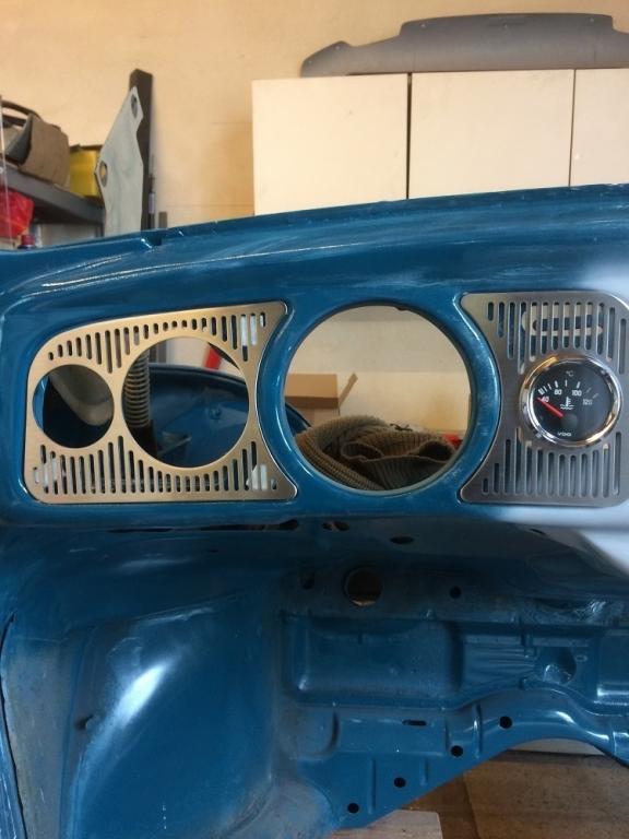

2. Berichte: Armaturenbrett

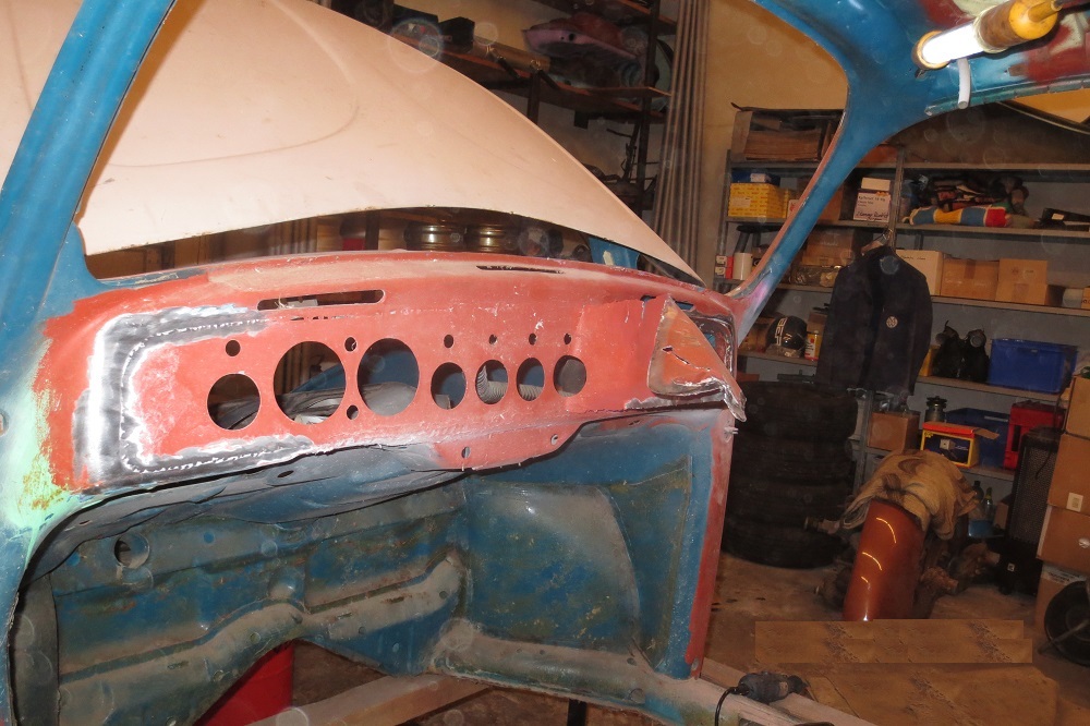

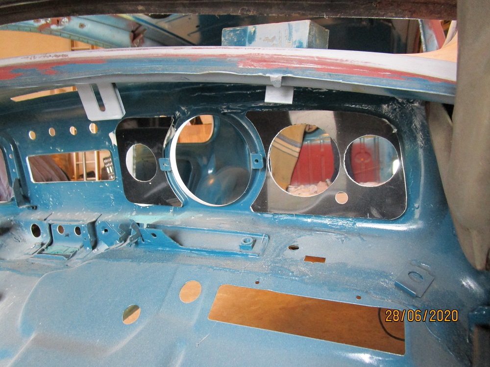

Nach dem wir die Jugendsünden am Häuschen beseitigt haben, entstand die Frage: Wat nu?
Da mir mittlerweile 914er Armaturen zugelaufen waren, war natürlich klar, der Drehzahlmesser findet Verwendung. Um den Tacho in den sichtbaren Bereich zu bringen ( nicht das der TÜV später mault ) sollte er schön weit rechts sitzen. Frage war, geht noch ein Instrument daneben. Geht.! Also die Anordnung geklärt, alles schön in einer Reihe. Nicht das der Dichter am Lenker später nicht weiß wo er hinschauen muss.
Die unwichtigen Instrumente werden unter den nicht mehr vorhandenen Aschenbecher genagelt. Nichtraucher ( der Fahrer, das Fahrzeug werden wir sehen ).
Alles muss natürlich ein Chromrand haben.
Jetzt wieder das unangenehme. Was kostet der Spaß?
Tacho mit Hallgeber: 450€
Drehzahlmesser mit Überarbeitung: 250€
Öltemp, Wassertemp, Tank, Uhr: 260€
Kontroll- Lichter: 10€
Gitter links u. rechts, Träger unten: 213€
Zwischensumme dieses mal: 1.183€ Gesamtsumme: 5473€ na ja.
Gruß Opa Jürgen
- Hier war mal viel VDO vorgesehen
- IMG_0937.jpg (238.34 KiB) 30916 mal betrachtet
- Jugendsünden rausgerissen
- IMG_0982.jpg (281.21 KiB) 30916 mal betrachtet
- Edelstahlgitter
- IMG_1464.JPG (51.55 KiB) 30916 mal betrachtet
- Rückseite zur Armaturenbefestigung
- IMG_1947.JPG (299.23 KiB) 30916 mal betrachtet
- Fertig zum Lackieren
- IMG_1854.JPG (232.59 KiB) 30916 mal betrachtet
- Armaturen
- IMG_1378.JPG (49.14 KiB) 30916 mal betrachtet

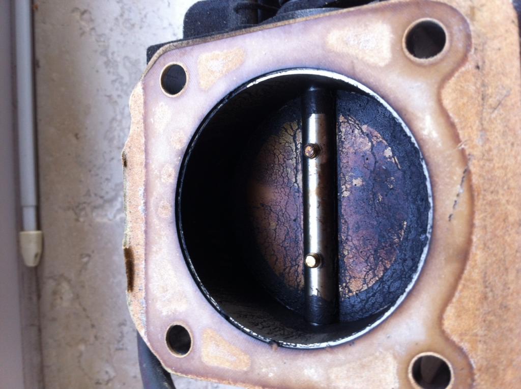

Für den Sushi Express ist der nächste
Schritt gemacht worden. Der EJ 22 wurde
Wunschgemäß zusammen gebaut.
Nun darf dieser noch etwas verschönert werden .
Schrauben Chromatiert, Plastikabdeckung
Zahnriemen Schwarz glanz lackieren,
Drosselklappe ins Ultraschallbad ,
Usw
Subadudu

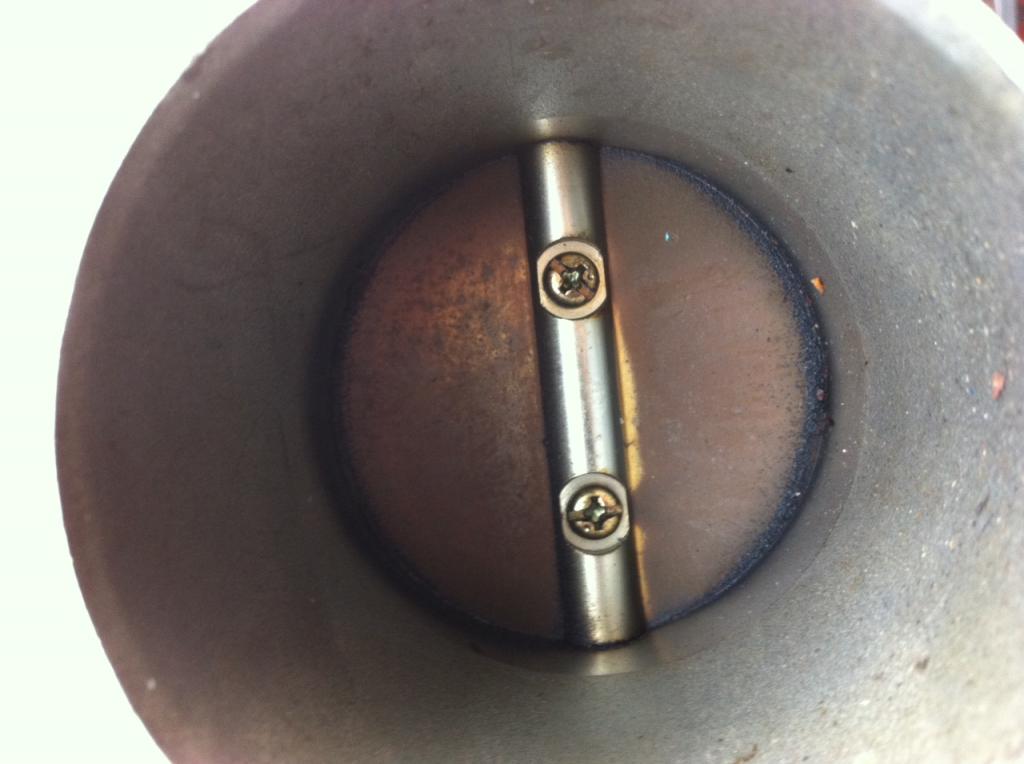

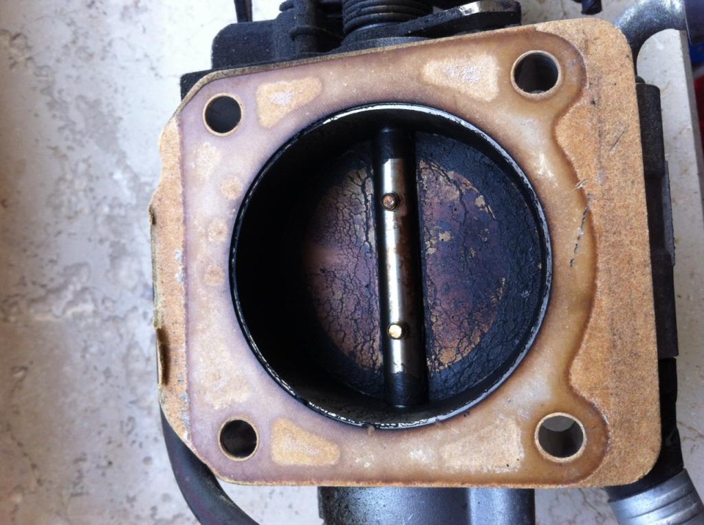

Weiter geht's - Peter hat mir ein paar Bilder der Drosselklappe zukommen lassen, die ich mal zunächst unkommentiert einfüge:
