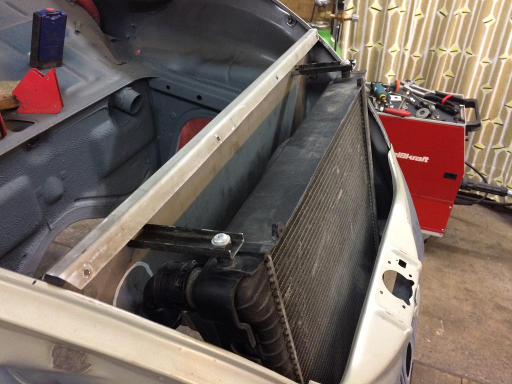

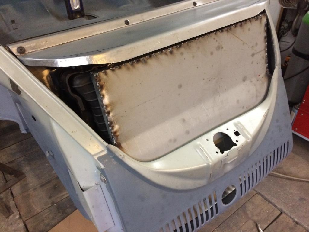

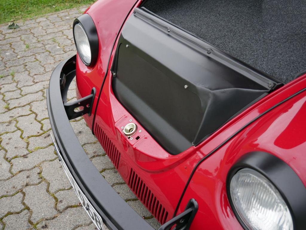

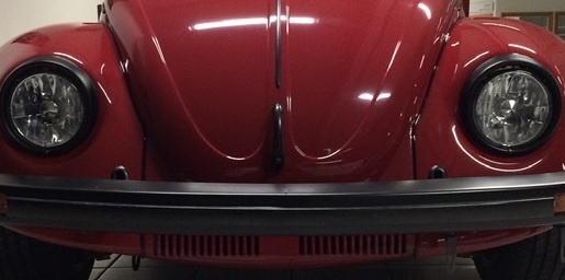

Ich werde mein kühler mit schlitzen im frontblech an strömen. Wie es hier schon jemand im Forum gemacht hat. Ich finde diese Lösung am schönsten.
Ich hoffe ich darf das Bild nehmen....
Aber Ich weiß nicht ob es reichen wird aber Ich werde mal sehen. Zu den Kosten: da der andere Motor schon 140 PS eingetragen hatte muss ich nur noch eine lärmmessung machen und jede Menge Papierkram. sonst habe ich alle Gutachten. Das 140 PS Gutachten richtet sich einfach nur an die Leistung nicht an den Motor oder Hersteller. Das heisst Wahrscheinlich muss ich einfach ein Doppel Termin buchen bei der MFK zu 75 CHF.
MFG Lukas

Re: Sushi Im Käfer
Hallo, klar darfst du das Bild nehmen.Flat4 hat geschrieben:Ich werde mein kühler mit schlitzen im frontblech an strömen. Wie es hier schon jemand im Forum gemacht hat. Ich finde diese Lösung am schönsten. Ich hoffe ich darf das Bild nehmen....
MFG Lukas
Ich kann gut verstehen, wenn du bei der kleinen Öffnung Deine Bedenken hast. Aber ich kann dich beruhigen, es funktioniert, BEI MIR. Das betone ich so, weil es wohl mit jedem Kühlen anders ist. Ich hatte damals beim Blick in dem Schrottcontainer, zufällig einen kompletten Rahmen/Schloßträger mit Kühler und Lüfter aus einem Audi A2 mit Unfallschaden, ergattern können. Der war ideal , weil der Kühler so schmal ist und gerade noch so in die Reserveradwanne passt. Dazu musste ich den ganzen Rest, der nicht benötigt wird, wegflexen. Aber am Ende hatte ich ein sehr kompaktes Kühlerpaket inkl. Lüfter. Das ganze wurde sehr mühselig in unzähligen Arbeitsstunden mit Luftleit-Blechen dort reingefriemelt. Die Luft, die durch die Luftschlitze kommt, muss wie ein Trichter durch den Kühler und das funktioniert. Es darf keine Luft seitlich am Kühler vorbei strömen. Sollte zu wenig Fahrwind vorhanden sein, geht der Lüfter an und saugt praktisch die Luft an. Also man sollte schon etwas kreativ sein und sich etwas Zeit lassen, sonst wird das nichts.
Leider habe ich keine Fotos von den luftleitblechen gemacht , auf denen man es gut erkennen kann.
Schönen Sonntag noch , Gruß Volkert / Bobycar09

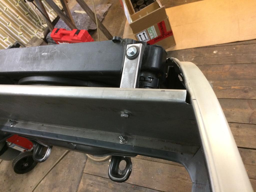

Re: Sushi Im Käfer

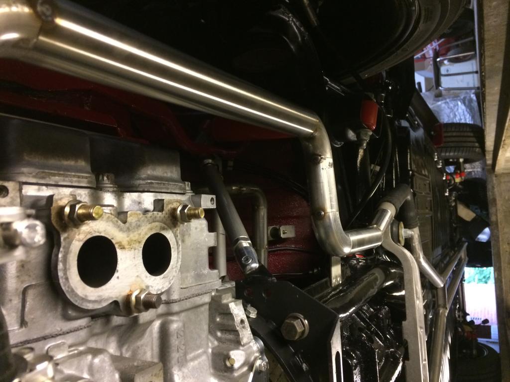

Hier sind noch Fotos
- E49E220A-47A7-4568-A008-462D90EF68D3.jpeg (82.5 KiB) 6583 mal betrachtet
- 1B544810-13EF-476F-A586-C1B96F326792.jpeg (84.43 KiB) 6583 mal betrachtet
- B055561D-21D5-4E7D-9019-DB99CC9AD09A.jpeg (100.5 KiB) 6583 mal betrachtet
Re: Sushi Im Käfer

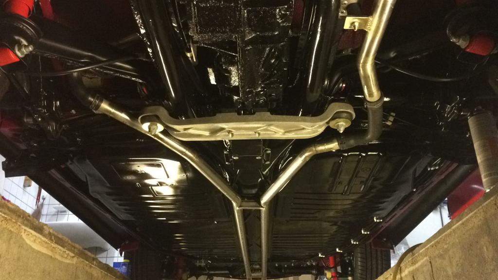

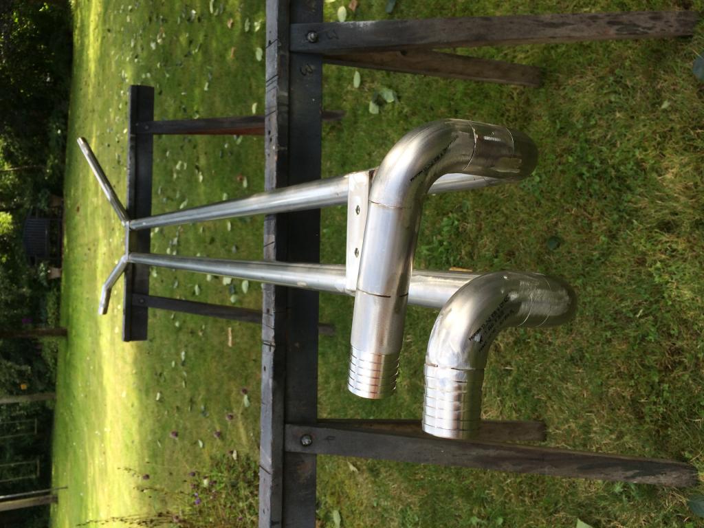

Danke Volkert für die aussagekräftigen Bilder und für die Erklärung der luftleitbleche. Ich bin noch nicht so weit dass ich Die Front in den Angriff nehmen kann. Ich kümmere mich zuerst um die Verrohrung und den Motor komplettieren das mit den luftleitbleche macht dann ein Karosseriespengler für mich plus das Blech einschweissen in die Front. Ich rechne so mit das es wahrscheinlich Frühling wird bis ich dazu komme. Ich habe mir schon einen Zubehör Lüfter für den kühler besorgt. Mal schauen wie gut dass er ist.
Ich habe die Idee mit den vierkant Rohren wieder beiseite geschoben da sie mir zu aufwendig sind zu biegen und zu befestigen. ich hab mir mal Runde Rohre bestellt sollten am Mittwoch oder Donnerstag geliefert werden.

Die Wasserrohre habe ich aus Edelstahlrohren gemacht. Eine Länge ist 6 Meter damit kommt man hin. Dann noch 90° Schweißbögen, ca. 15-20 Stück. Ein paar Reste beim Edelstahlschlosser aus der Schrotttonne für die Halter. Bei einem Autoverwerter stand ein Korb mit Kühlerschläuchen, davon alle möglichen Bögen . Angefangen bin ich mit zwei Rohren ca. zwei Meterlängen unterm Tunnel. Und dann so langsam nach vorn und nach hinter arbeiten . Ich habe mir eine Restrolle mit 8mm Nirodraht ins Schutzgasschweißgerät gelegt, um die Rohrbögen an zwei - drei Stellen zu heften. Fertig geschweißt hat mir ein Freund die Rohre mit WIG .
