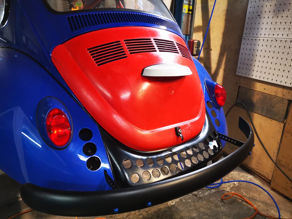

Das Blech muss wech.....
Im Motorraum noch was Platz gemacht und mit ein paar Löchern und Gfk versuche ich das Gewicht einzufangen.
Flat4
Beiträge: 641
Re: The blue shadow 2.5 Subaru Power
Beitrag von Flat4 »
Wie viel Schwerer wirt er nach deiner Meinung?
Wie hast du die Bördel kante hinbekommen bei den Löchern?
Sieht echt super aus
murphy670
Beiträge: 93
Registriert: Di 23. Jul 2019, 08:49
Käfer: Käfer 1200
Transporter: T6
Beitrag von murphy670 »
Oh das kann ich echt nicht sagen. Motor soll wohl genauso schwer wie ein Typ 4 sein. Kann ich noch nicht so glauben. Aber selbst wenn dann kommt die Verrohrung, der Kühler, Wasserausgleichsbehälter und das Wasser selber oben drauf. Da kommen ein paar Kilo zusammen. Hintenrum Gfk Haube und Lochblech wirken dem ganzen nur wenig engegen. Ich werde es sehen.
Wenn ich es übers Fahrwerk gut abgestimmt bekomme ist alles gut. Das Abschlußblech habe ich so gekauft bzw. organisieren lassen.
Löcher sind gestanzt....
...Wie hast du die Bördel kante hinbekommen bei den Löchern?....
Es gibts dazu ein einfaches Werkzeug. Einfach nach "Flare Hole" googeln.
ZB hier sowas:
https://www.satchellengineering.co.uk/tool/swagers.html

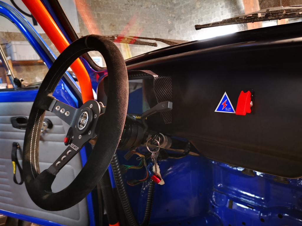

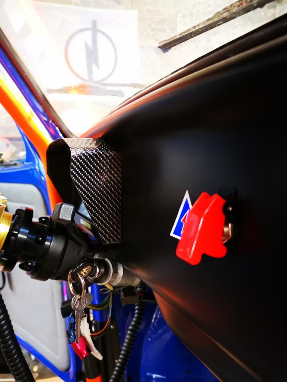

Cockpit soweit fertig. Bin nicht 100% zufrieden aber ist ok. Killschalter innen und außen sind auch verbaut.
Stück für Stück wird es.....

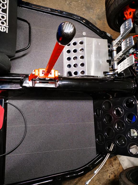

Beifahrerseite hat jetzt auch einen Antirutschboden....
Zuletzt geändert von murphy670 am Do 2. Jan 2020, 17:48, insgesamt 1-mal geändert.
"Antirutschboden" was ist den das für Material und wie wird das verlegt (geklebt?)... :confusion-scratchheadyellow:
murphy670
Beiträge: 93
Käfer: Käfer 1200
Transporter: T6
Moin

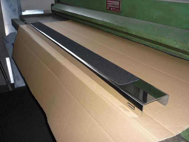

Das ist aus dem Bootsbedarf. Ist so ein Klebeband. Dieses habe ich auf eine zurechtgeschnittene PVC Platte geklebt.
Mal sehen wie lange und gut das hält....

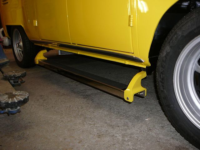

zwergnase
Beitrag von zwergnase »
wenn es das gleiche Zeug ist, wie ich auf meiner Trittstufe habe, das hält 1a sogar im Aussenbereich :handgestures-thumbupright:
Ich glaub das war so ein selbstklebender Skateboardbelag :confusion-scratchheadyellow:
:text-thankyouyellow:
Danke euch beiden, das hilft mir schon weiter. :handgestures-thumbupright:
