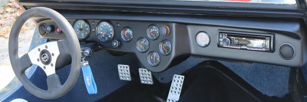

Das alte Armaturenbrett ist natürlich alles andere als ein Highlight. Ich würde mir an deiner Stelle so was wie ein Buggy Armaturenbrett als Vorlage nehmen, so schaut es bei mir aus, das muss dann halt nur noch oben an die Frontscheibe angepasst/verlängert werden.
- Dashboard.jpg (51.98 KiB) 5849 mal betrachtet

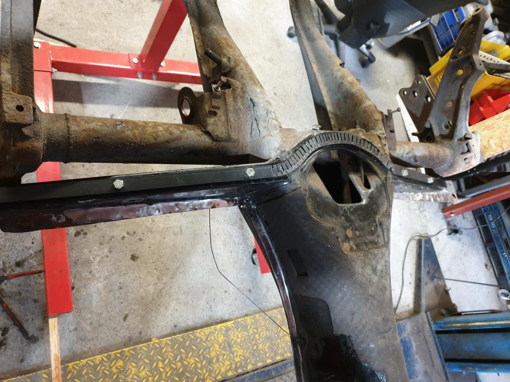

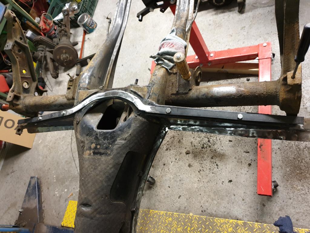

Hatte heute nur ne Stunde Zeit ,also schnell umgezogen und eine Verstärkung für den hinteren Teil der Karosse. Der Erbauer hatte dort nur Schrauben mit Unterlegscheiben zum verschrauben genommen. Irgendwie ist mir das nicht stabil genug. So mit der Leiste habe ich mehr Fläche und kann es direkt in die Karosse hinten einlaminieren.

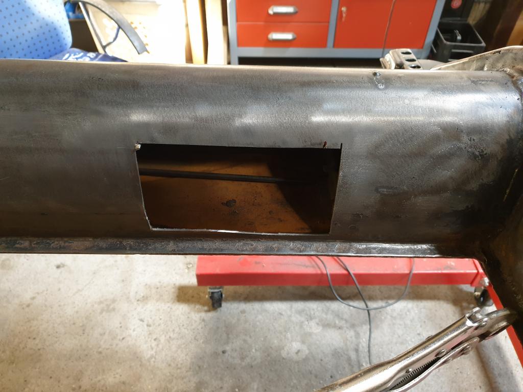

Mal die Napoleonhutecken und das Rahmenkopfdeckblech anpassen. Des Weiteren die Bodengruppe vom gröbsten Rost befreit,jetzt kann nächste Woche gestrahlt werden.
Das Loch neben im Rahmentunnel war nicht wirklich schön zugeschweißt,da kommt jetzt ein schöner Deckel drauf. Perfekte Serviceklappe ,typisch 80er/90er Jahre
