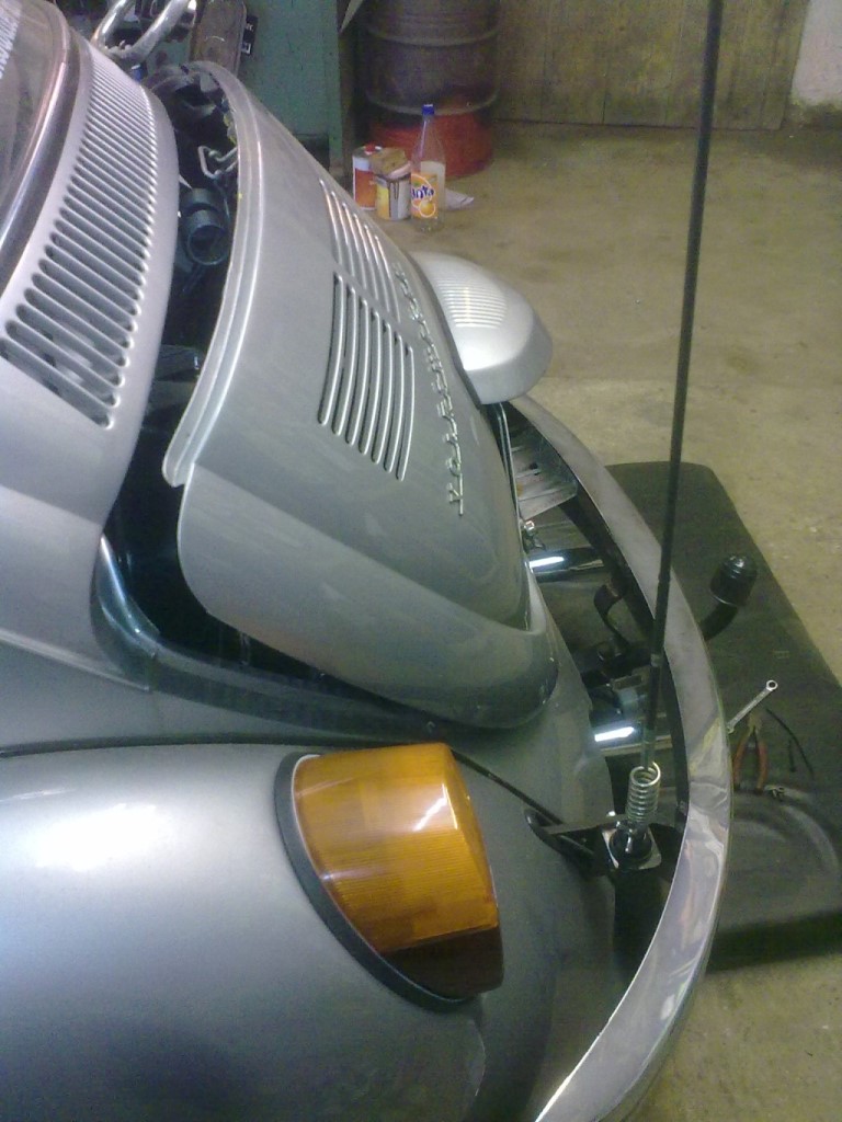

Die Prototypen sehen ja schon mal richtig lecker aus! Aber mal mal ein kleiner Tipp am Rande: Die Löcher, an denen die Haube befestigt wird solltest Du besser, wie bei den Serienteilen, als Langlöcher ausführen. Sonst kann man die Haube nicht einstellen.

Klar, kein Thema. Die Löcher für die Befestigung an der Karosserie werd ich eh als Langlöcher ausführen.

Dieses Wochenende baue ich das zweite zusammen und montiere sie am Auto, dann bin ich mal gespannt ob es passt.

Jetzt sind beide Scharniere montiert und passsen sogar mit dem Trockenluftfilter, auch wenn es da richtig eng wird. Die Haube lässt sich ausfahren und wenn sie eingefahren ist, passt auch das Spaltmaß. Aber seht selbst....
