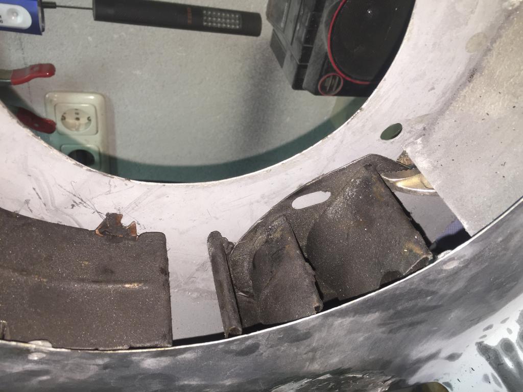

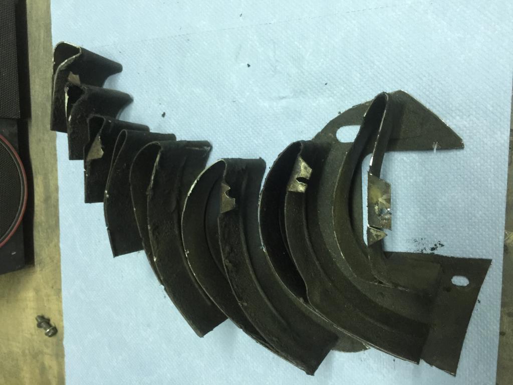

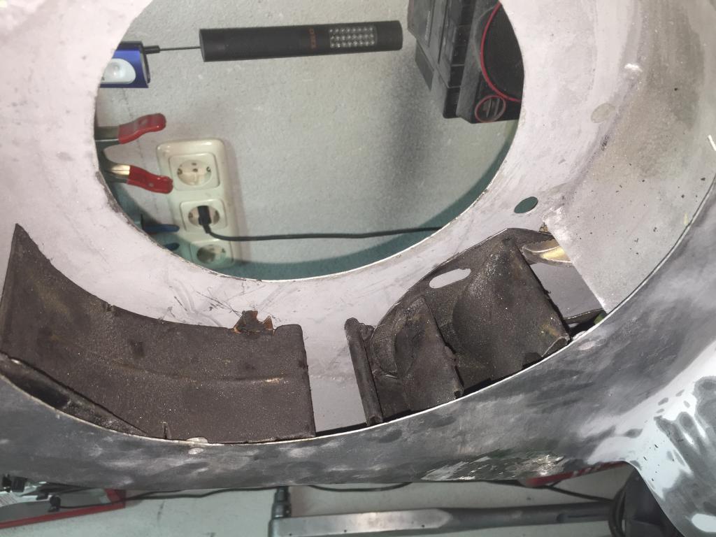

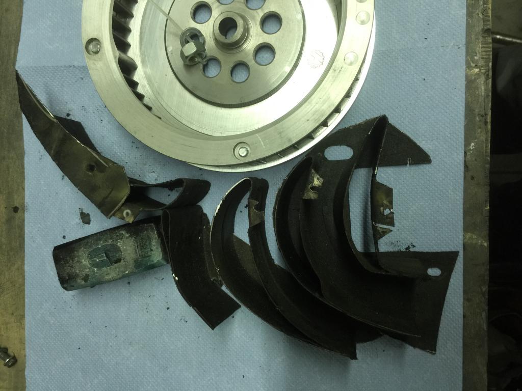

Wie,super Marcus!
Ich werde mir das mit den Einschweißen noch mal überlegen!
Hab jetzt mal den einen Kasten zerstört und die Luftleitbleche ausgetrend!
So waren die angeordnet!
Werde nicht alle reinbekommen!
Danke für die Beispiele,da Kupfer ich mir was ab!
Gruß Fleischi
- image.jpg (84.42 KiB) 6753 mal betrachtet
- image.jpg (95.46 KiB) 6753 mal betrachtet
- image.jpg (86.95 KiB) 6753 mal betrachtet

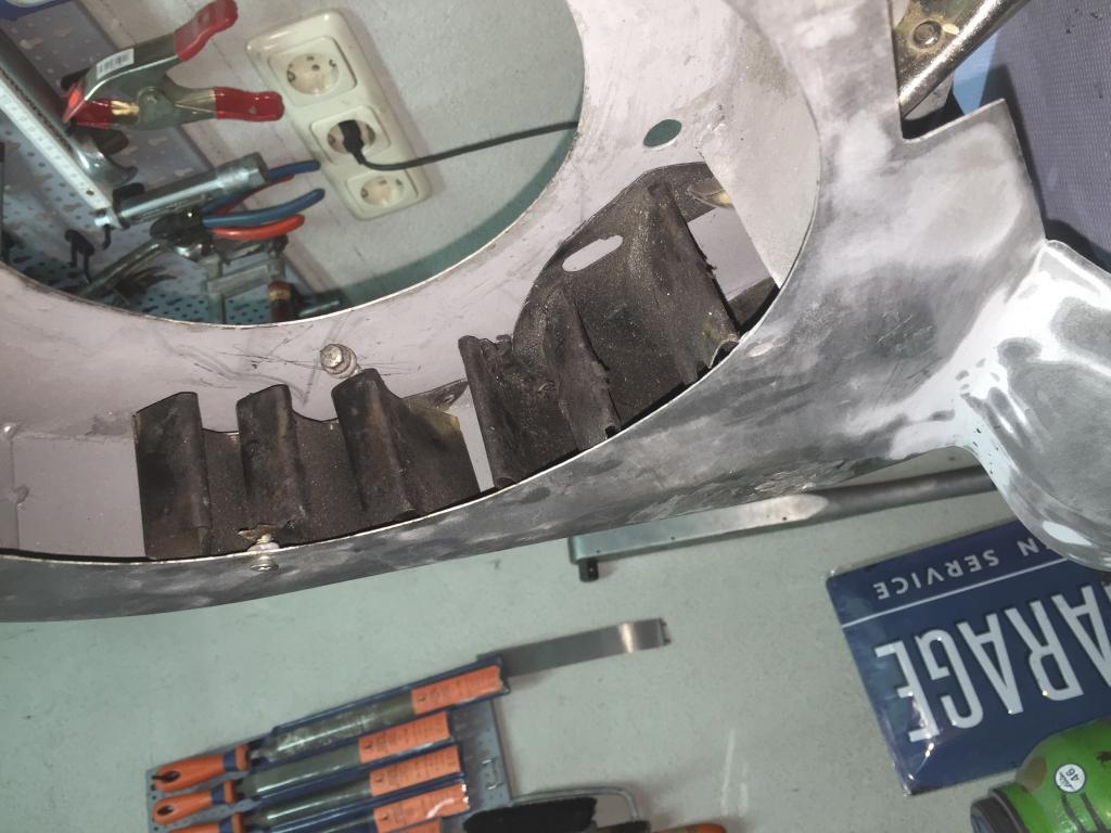

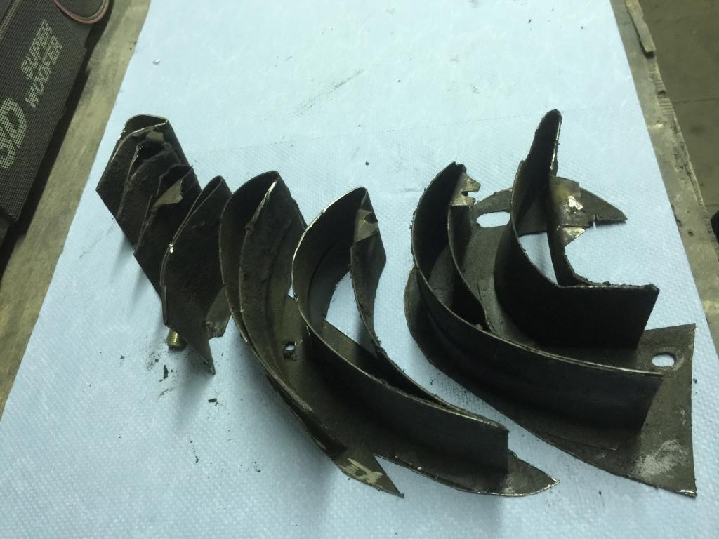

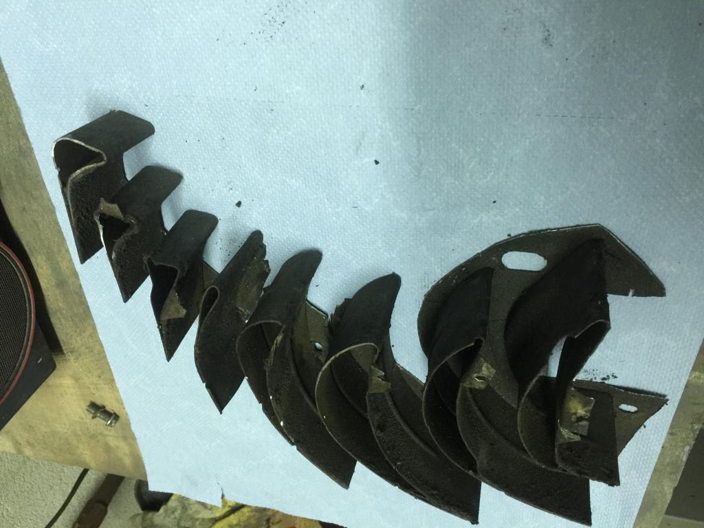

Re: 1776er billig Motor
So jetzt bin ich mir nicht sicher wie ich es machen soll?
So wie Serie,soviel Bleche wie möglich?
Oder wie der Marcus gepostet hat?
Fleischi
Fleischi
- image.jpg (82.08 KiB) 6732 mal betrachtet
- image.jpg (85.69 KiB) 6732 mal betrachtet
- image.jpg (94.5 KiB) 6732 mal betrachtet
- image.jpg (66.23 KiB) 6732 mal betrachtet
- image.jpg (98.64 KiB) 6732 mal betrachtet
- image.jpg (92.02 KiB) 6732 mal betrachtet

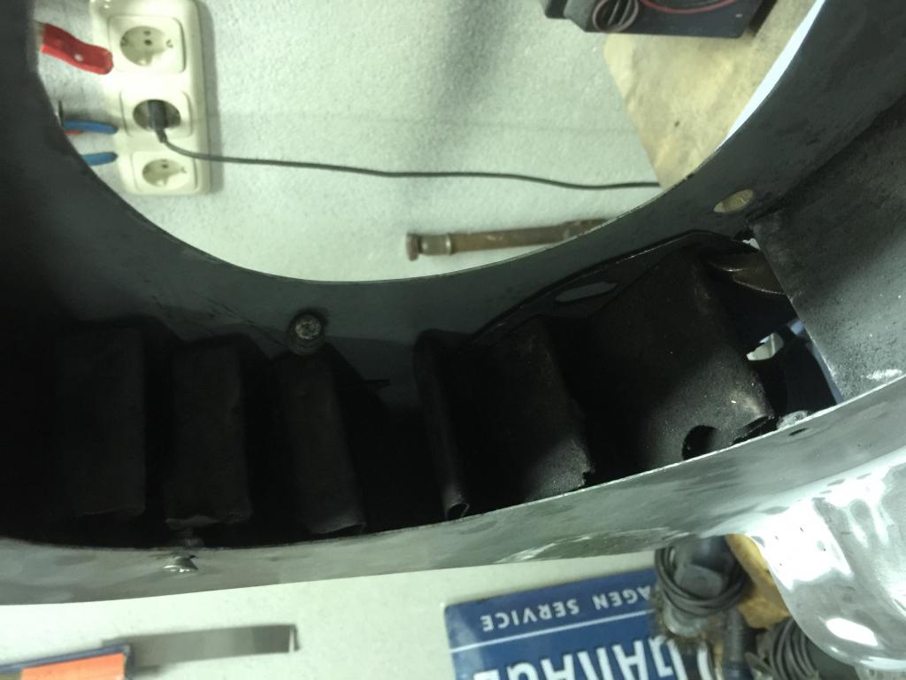

Denke ich mache es so!
Da der Kasten schräg nach unten geht und nicht rund ist sind die Oberen kleinen Bleche wohl überflüssig!
Was denkt ihr?
Fleischi
Was denkt ihr?
Kurz und knapp deine Antwort,aber klar!
So ungefähr werde ich es einschweißen!
Fleischi
Fleischi

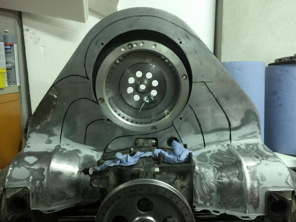

So,hab mich entschlossen die Bleche doch selbst zu machen!
So Solls werden,bin offen für Kritik!
Fleischi
Fleischi
