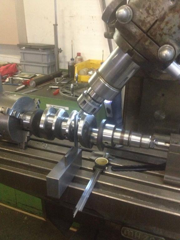

Dann grosses Dankeschön an Erwin.Er hat mit mir eben die Pleuel passend gefräst und das Innenmass ausgedreht auf 43.95mm.Damit kann der Arne nun sofort winkeln und honen wenn die Pleuel bei ihm sind.
Dann hat gestern der Peter mit mir zusammen das "letzte" Loch gebohrt das durch die Kurbelwelle musste.Nun haben alle Pleuelzapfen eine Ölbohrung die genau in der Mitte liegt. :romance-admire:
Bissl was gerechnet um an der richtigen Stelle raus zu kommen und dann gegen gerechnet...ich nimms voraus...er hat den Kanal wirklich um nen 10tel genau getroffen :o :o :o
Unfassbar was manche Leute an Wissen haben und sowas "mal eben" einspannen und sackcool eben Bohren.Ganz grosses Kino :music-rockout: :music-rockout: :music-rockout:
Ich bin davon überzeugt das Peter auch den Radius bohren kann mit nem Spiralbohrer :D ...O-Ton Peter:Da haben wir schon viiiel vereckter Sachen gebohrt...das ist ja nicht schwer...zitat Ende :D

Aber die Bohrungen sitzen perfekt und haben schon ihr Gewinde bekommen.Es ist auch genug Material da.,..um genau zu sein sicherlich 10mm um die tiefe der Kerze noch genau platzieren zu können.

Tja,solch einen Unsinn kann man nur durchziehen wenn man die richtigen Leute kennt und diese dafür begeistern kann.
Und sind wir mal ehrlich,solche Sachen hier kann man für Geld nicht kaufen...und damit meine ich nicht das ES TEUER wäre sondern das man es nicht kann.
Wer das nicht glaubt möge mal versuchen einen Betrieb zu finden der die Kurbelwelle auf einen anderen Hub umschleift.
Ich habe lange Zeit Klinken geputzt.NIEMAND wirklich niemand wollte(und ich impliziere daraus "konnte") die Welle umschleifen.
Der Andreas kann da sicherlich auch ein Lied von singen...vielleicht meldet er sich ja mal deswegen zu Wort.
Überall wurde nur abgewiegelt,rausgeredet und blabla warum das gerade nicht geht.
Jetzt wo wir die Welle haben,gehts einfach da drum das maximal Machbare auf die Beine zu stellen mit dem Umfeld was Arne und ich haben.Und wenn es dann dadrum geht Ölbohrungen in den Pleulzapfen zu bohren,dann ist nicht die Frage wer dafür zuständig ist sondern wer es am allerbesten kann.Diese Welle ist,zumindest für uns,einmalig und unwiederbringbar.Deswegen kommt da nur der Beste in Frage.Das war definitiv endweder der Peter oder der Jürg...und ich glaube auch nicht das sie das "einspannen" als "Ungern" angesehen haben ;)

Da kann man jetzt schön die neuen Pleuellagerbohrungen vom Peter sehen :romance-admire:
Von dort bin ich dann sofort zum Zylinderschleifwerk gefahren.Dort wurde dann gestern noch die Welle poliert und auf Schlag geprüft.
Überraschenderweise musste sie nicht gerichtet werden.... 8-)
das Bild ist nicht besonders gut...die Lagerstellen sind einfach perfekt...
Mal wieder hat sich gezeigt das man durch so ein "challengegetue" unglaublich viel lernt und auch die richtigen Leute kennen lernt wenn man mal andere Wege gehen muss anstatt Amiwellen in ein gespindeltes Gehäuse zu bauen :romance-admire:
