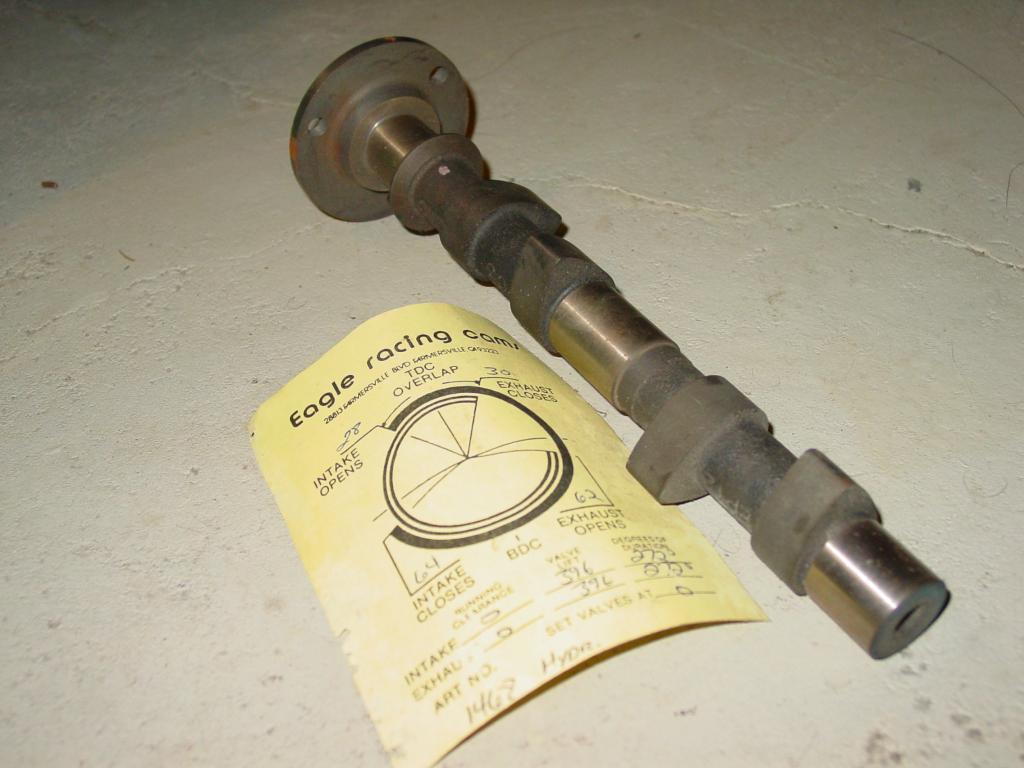

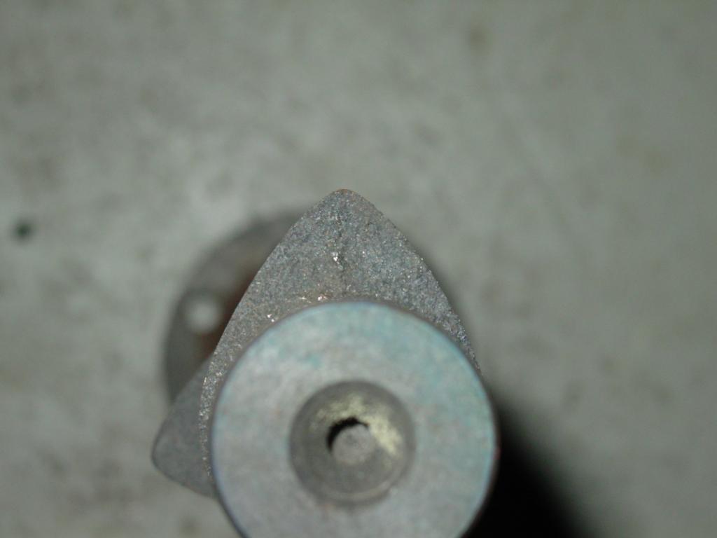

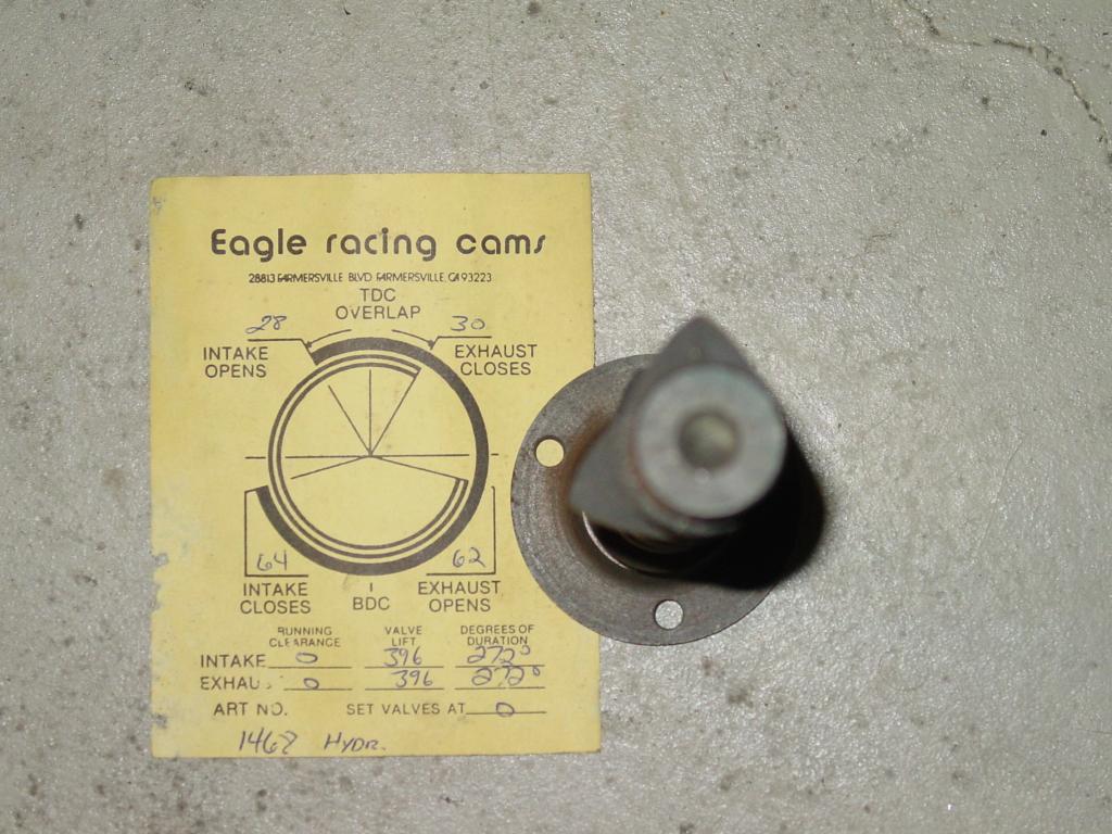

Habe im Regal noch was richtig tolles gefunden:
CB 1467 Hyd.
Da bekommt der Begriff "Spitze Nocken" richtig Futter :lol:
CB verspricht Durchzug aus niedrigsten Drehzahlen. Also immer schön die Fenster öffnen... :P
Wenn die einer braucht: pm
Beiträge: 16926
Re: Frage zu Motorkonzept 1776ccm
Die Cheatercam sieht ähnlich aus...
