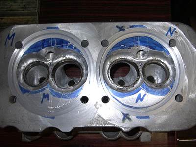

ja OK kein Straßenkopf aber ... TYP 1 !
der ideale Typ1 Brennraum
Re: der ideale Typ1 Brennraum
Bei meinen CE Köpfen ist auch ein B
- 2014-02-17 21.06.41.jpg (53.16 KiB) 9700 mal betrachtet
Kersten

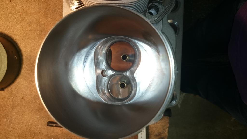

kennt jemand noch das Verfahren bzw. die Umsetzung welche Heinz Willibald zur Kopfbearbeitung entwickelt hatte? Ich hatte 2009 einmal solche Typ 1 Köpfe aber leider keine Fotos davon gemacht und den Motor nie selbst gefahren mit den Köpfen, umgesetzt wurde dies auf der CNC von seinem Freund Klaus Geier. Vor der Bearbeitung habe ich auch noch mit Heinz telefoniert bezüglich natrium gefüllter Ventile etc, war ein klasse Typ der Heinz

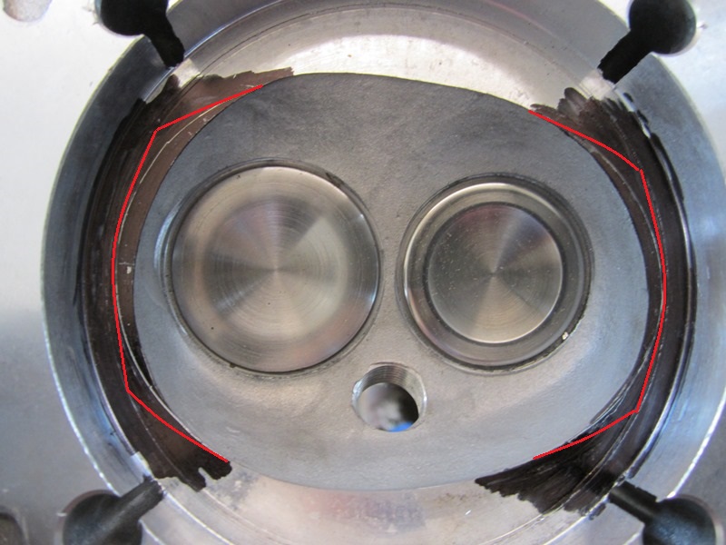

ist es "besser" den ringspalt komplett entlang der zylinderwand zu führen und dann oben und unten "gerade" rüber in die niere (rot) oder nur die kontur der niere erweitern und nur an einem punkt bis an die zylinderwand? (s/w angeritzt)
sind 041er im rohzustand mit 39/35,5er Ventilen gewesen
@ Käferboy,
ja genau das ist die Bearbeitung von Willibald, was halten die Experten davon?

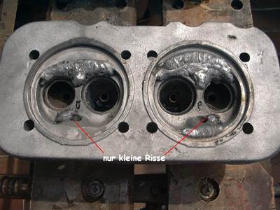

Herr Bernauer hat mir mal gesagt das bei der Verwendung eines Einzelvergasers größere Ventile keinen Sinn machen, also 041 Köpfe wohl eher nicht, für die Bearbeitung der Originalköpfe nimmt K. Geier 200 Euro, ich kann nicht Beurteilen ob dies ein guter Preis ist, nicht jeder hat ja die maschinellen Möglichkeiten seine Köpfe selbst zu bearbeiten, ich wollte da nicht mit dem Dremel oder Bohreraufsatzfräser dran.....mein Material ist Holz als Tischlermeister
Das sieht doch gut aus , wird bei vielen vernachlässigt weil es billiger ist ohne . Ebenso wie die Kanalbearbeitung. Bei den Willibaldbrennräumen machen sie genau da was weg wo man beim 914 aufschweisst. Macht also nicht soviel sinnVeeDee hat geschrieben:Genau, Udo.
Diese Bilder sind glaube ich nicht ganz unbekannt, aber dem Thema entsprechend.
Diese Brennraumbrille sagte mir nie etwas. Warum so einengen, wenn doch rundherum alles frei war?
Wie so oft ließ ich mich überzeugen und baute mir sowas -natürlich, große Schrauberehre - selbst.
Es war viel Arbeit ohne CNC, alles von Hand an der kleinen Maschine auskurbeln, die Guß- und Schweißklumpen auf gleiches Niveau zu bringen.
Gebracht hat es zumindst bei 2,4L nichts. Nicht so viel das man etwas bemerken würde.
Nur, war es jetzt die reingesteckte Arbeit die nicht umsonmst gewesen sein soll, oder war es echt. Die Geräuschkulisse war anders. Er lief 'weicher' wenn man das so sagen kann.
Hallo Stevo L.
Ich versuche immer ringsrum ums Einlassventil den Ringspalt in Form einer Parabelflanke hinzubekommen. Bei deinen 041ern sollte das problemlos für die 94er Bohrung gehen, wie auch bei meinem gezeigten 1776er-Kopf. Bei dem Brennraum für den 1200/1400er kam später ein 33er Manley-Einlassventil in den aufgefrästen Sitzring, deswegen die etwas eckige Kontur.
Wenn die Ventile größer werden wird der Ringspalt automatisch kleiner. Damit stellt sich hier die Frage nach dem Sinn übergroßer Ventile. Besser, und für die Strasse empfehlenswerter, ist die Verwendung der Serienventilgrößen mit optimiertem Sitzring und ordentlicher Ringspaltbearbeitung.
