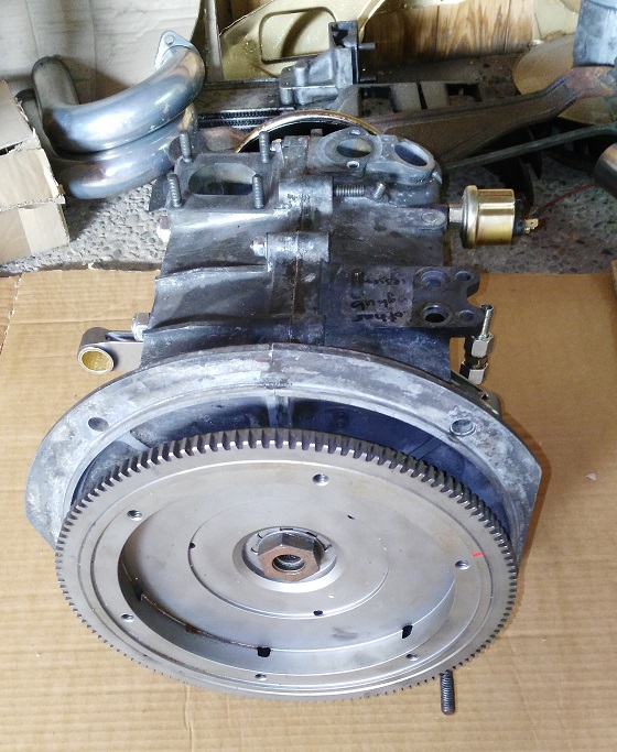

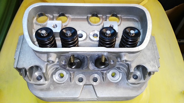

so mal ein kleines update...
- IMG_20151001_142231.jpg (97.54 KiB) 9529 mal betrachtet
- IMG_20151001_142026.jpg (85.09 KiB) 9529 mal betrachtet
- IMG_20160329_191931.jpg (82.07 KiB) 9529 mal betrachtet
- IMG_20160512_180549.jpg (194.59 KiB) 9529 mal betrachtet
- IMG_20160512_180540.jpg (163.75 KiB) 9529 mal betrachtet

Re: Darf's etwas mehr sein? Aufbau 2287ccm
Die Köpfe sind einfach nur Meeeeeeeeegaaaaaaaa,
Bin gespannt was der drückt

so,
mal kolben und zylinder schnell drauf gesteckt um zu sehen was ich für nen KR habe...
kolben guckt 7mm raus...
da muss ich nochmal dran...

Hey 7 mm ist eine Hausnummer. Bist du sicher das du die richtigen Pleuel eingebaut hast? Oder Kolben?
Gruß Holger
