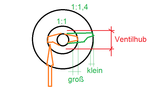

Re: Etwas mehr Drehmoment fürn Bulli - 2276 Typ1
Hallo VeeDee, kannst du den Punkt nocheinmal genauer erläutern bitte? Da steh ich auf dem Schlauch
Punkt 3: Querkräfte am Ventilschaft
Je größer die Kipphebelübersetzung, desto geringer der Kippwinkel am Ventilschaft, ergo weniger Führungsverschleiß, richtige Einstellung vorausgesetzt.
gruß Marco
gruß Marco
- Stevo_L
- Beiträge: 1948
- Käfer: 1300 Savannenbeige
- Käfer: 1500 Javagrün
- Wohnort: Niederösterreich
habs zuerst auch ned verstanden, aber ich glaub weil bei gleichem ventilhub (rot) die horizontale länge kleiner ist (grüne linie), da der radius vom kipphebel größer ist. (übertrieben gezeichnet) gelb originaler kipphebel, gelber pfeil stößelstange, grün kipphebel mit anderer übersetzung
Vom Drehpunkt um die Welle bleibt das Ventil immer gleich weit weg.Da kannst du also nicht verlängern.Du würdest ja schon hinter dem Ventil drücken oder nur noch auf dessen Kante.
Was sich ändert ist der Weg von der Pfanne für die Stösselstange zum Drehpunkt.Der wird kürzer.Also mußt der orangene Pfeil weiter ran wandern zum Drehpunkt,oder Mittelpunt der Kippewelle.
die 1:1,4er haben aber eine versetzte welle, so weit ich das in erinnerung hab..?
was mir noch aufgefallen ist, man müsste vom gleichen nockenhub ausgehen, nicht ventilhub.
vielleicht sollte ein eigener thread erstellt werden, um diesen hier nicht zuzumüllen...
