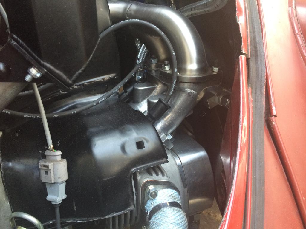

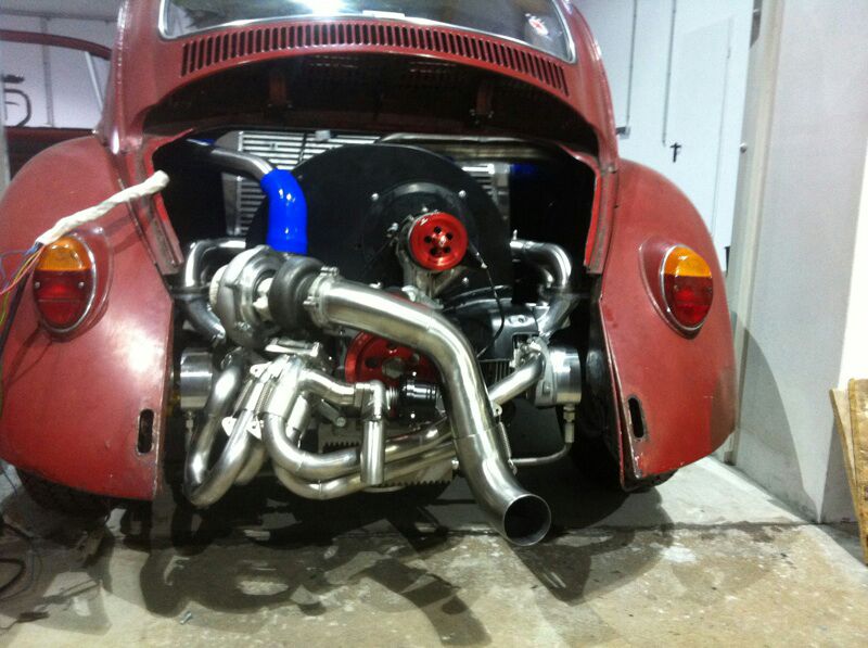

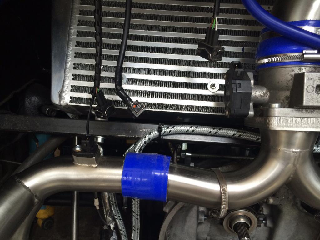

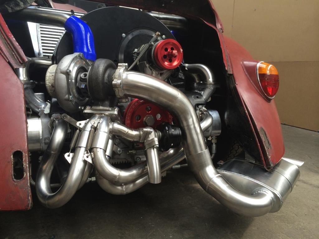

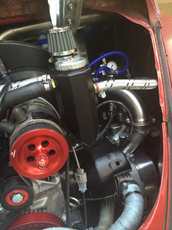

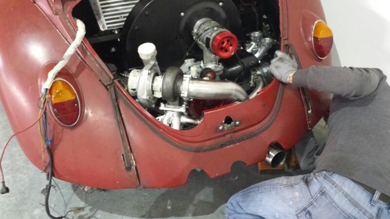

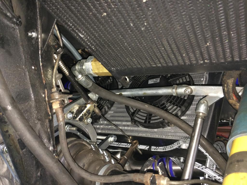

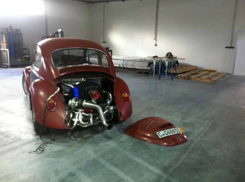

So, endlich Fotos vom Krümmer... Viele sinds leider nicht

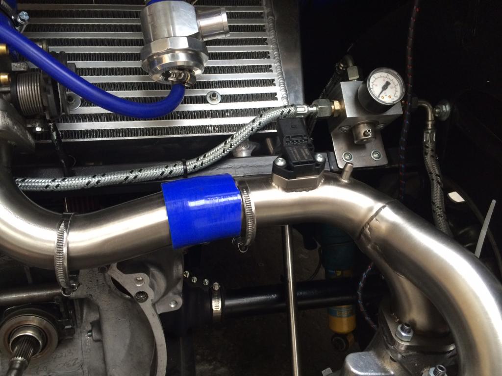

Man siehts nicht ( müssen echt mal bessere Fotos machen :oops: aber die DK sitzt hinter den Gebläsekasten und danach teilt sich das Saugrohr auf
man sieht die Haube geht noch zu , ist natürlich aufgestellt, bissl Frischluft schadet ja nie
und für die Straße muß ja auch eine drauf :law-police:
Hier noch paar Daten für die , die es interessiert:
- Gebaut hat den ein Freund von uns ( Danke Holger :romance-kisscheek: ) . Er ist von Beruf Auspuffbauer, macht viele Anlagen für den Porschecup und Rundstreckenfahrzeuge.
- Krümmer ist aus warmfesten Edelstahl ( wegen Wärmeverzug ) Durchmesser 40x2. Passt alles super und geht auch echt gut zu montieren.
- Ladeluftstrecke ist aus normalem Edelstahl 1.4301 vom Turbo zum LLK dm50 , nach LLK zur DK dm76 und nach der DK teilt es sich wieder in 2xdm50 zu den Saugrohren.
mehr fällt mir grad nicht ein , fragt einfach wenn ihr was wissen wollt. :D

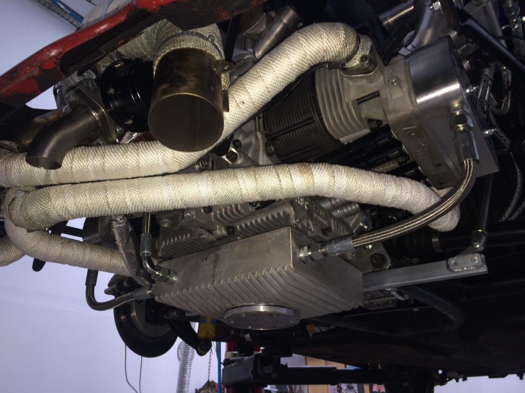

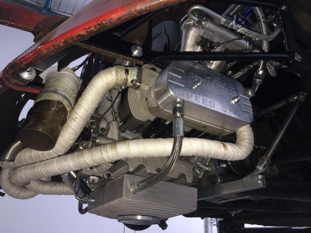

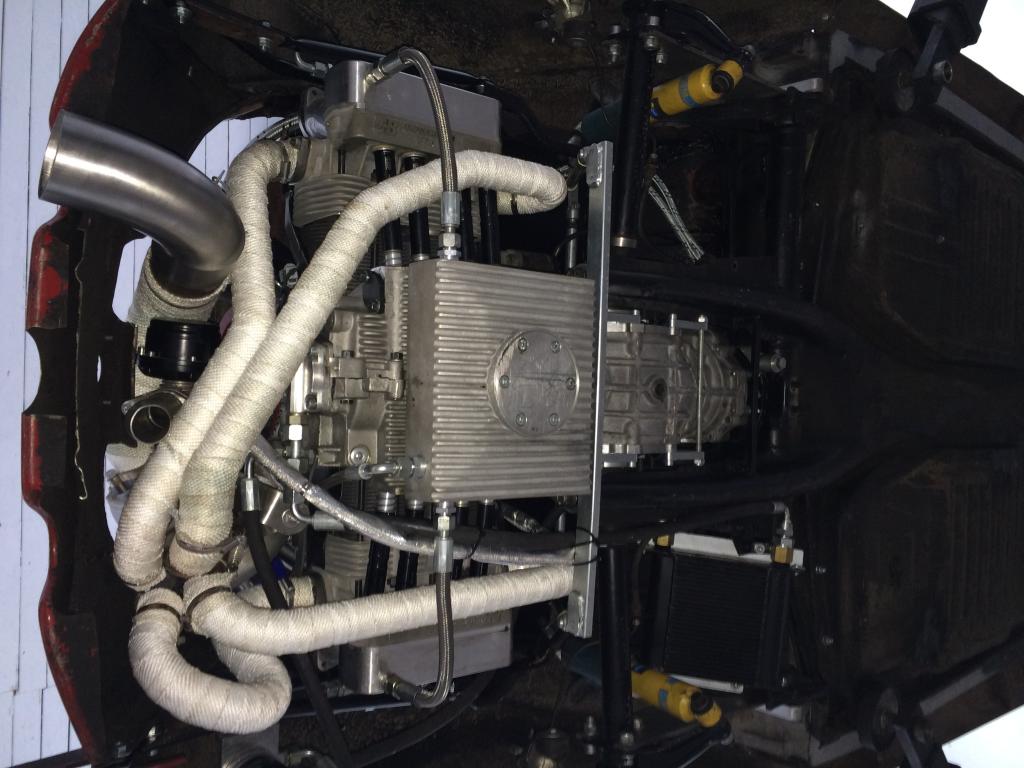

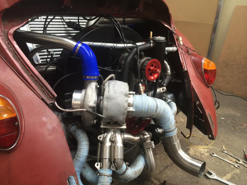

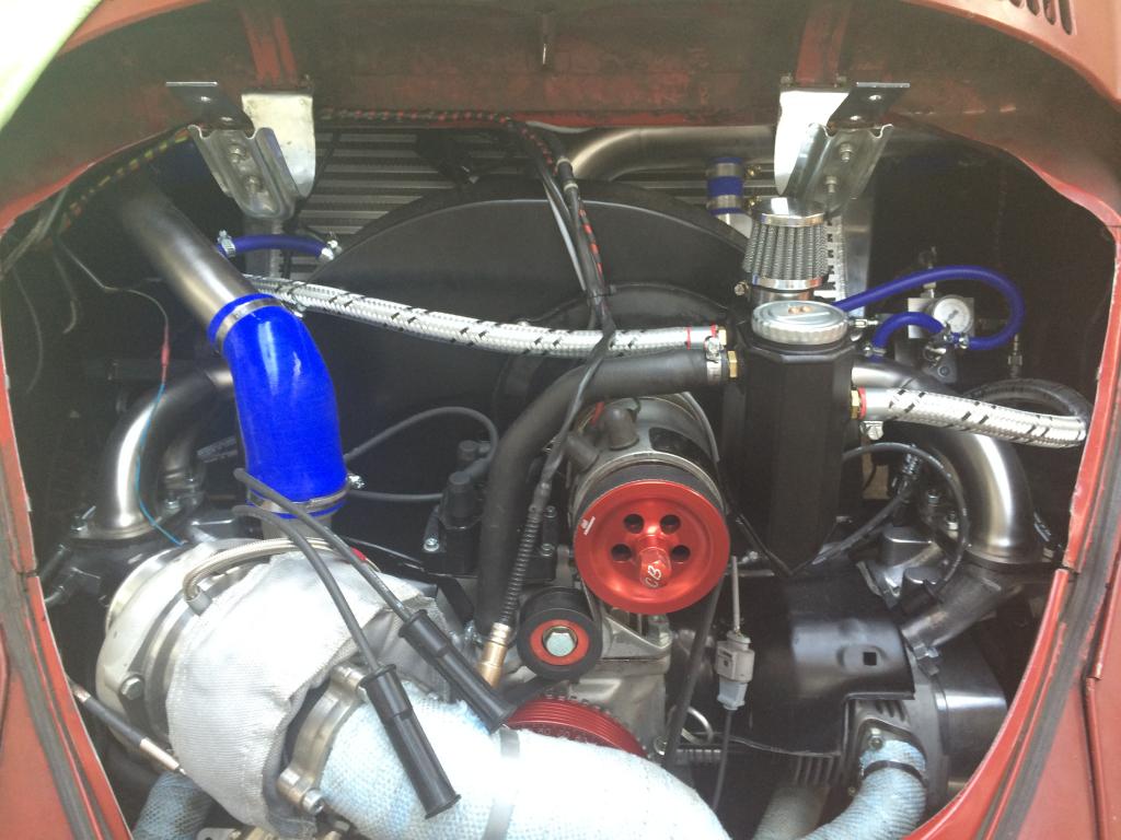

Nachdem das Auto wieder da ist kann mit der Endmontage begonnen werden ... eigentlich ist er zu schade dafür aber erstmal bissl Auspuffband ran an den Krümmer und ne Pampers für den Lader!
Die Trijekt mit vorgefertigtem Kabelbaum zu bestellen war kein Fehler, die Kabel sind alle Strangweise gebündelt und beschriftet. Somit war es schnell und einfach möglich alle Sensoren und Geber zu verkabeln.
Foto 20.jpg (106.19 KiB) 10103 mal betrachtet
Foto 19.jpg (97.57 KiB) 10103 mal betrachtet
Das N75 landete kurzerhand hinter dem Lüfterkasten.
Auch waren eine Unmenge an Schläuchen anzuschliessen und zu verlegen.
Es bekommt nach unserer Meinung keinen Schönheitspreis aber für kosmetische Angelegenheiten ist ja auch später noch Zeit WENNS funktioniert :shock:
Alles drann alles fest???? 8L Öl drinn???? 40km zur nächsten E85 Tankstelle gefahren, Sprit geholt und betankt???? na dann die Trijekt scharf gemacht... und angelassen :music-rockout:
