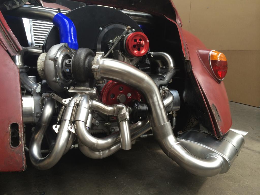

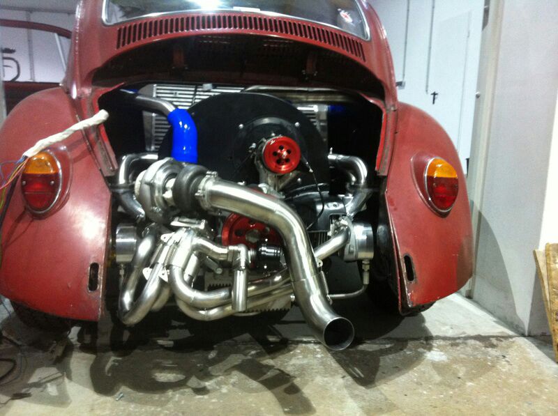

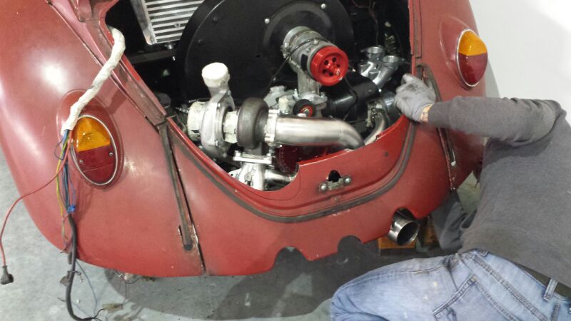

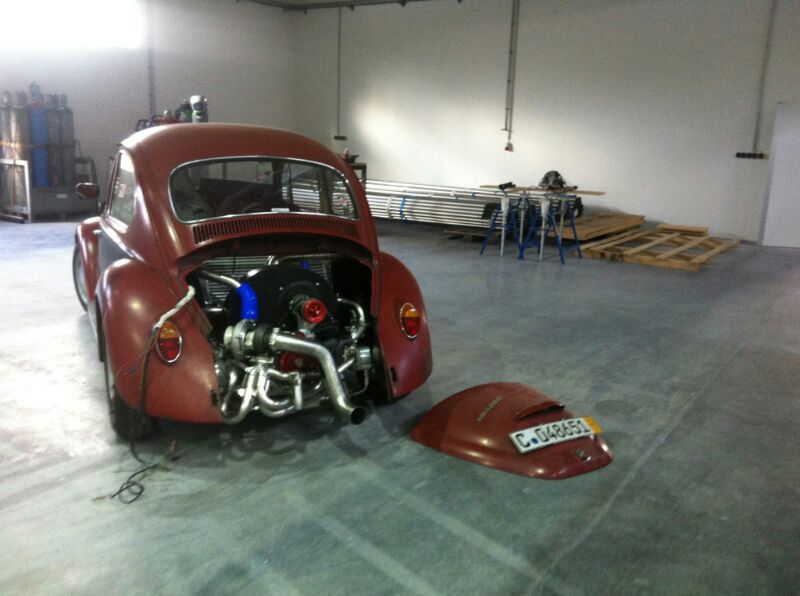

So, endlich Fotos vom Krümmer... Viele sinds leider nicht
Man siehts nicht ( müssen echt mal bessere Fotos machen :oops: aber die DK sitzt hinter den Gebläsekasten und danach teilt sich das Saugrohr auf
man sieht die Haube geht noch zu , ist natürlich aufgestellt, bissl Frischluft schadet ja nie
und für die Straße muß ja auch eine drauf :law-police:
Hier noch paar Daten für die , die es interessiert:
- Gebaut hat den ein Freund von uns ( Danke Holger :romance-kisscheek: ) . Er ist von Beruf Auspuffbauer, macht viele Anlagen für den Porschecup und Rundstreckenfahrzeuge.
- Krümmer ist aus warmfesten Edelstahl ( wegen Wärmeverzug ) Durchmesser 40x2. Passt alles super und geht auch echt gut zu montieren.
- Ladeluftstrecke ist aus normalem Edelstahl 1.4301 vom Turbo zum LLK dm50 , nach LLK zur DK dm76 und nach der DK teilt es sich wieder in 2xdm50 zu den Saugrohren.
mehr fällt mir grad nicht ein , fragt einfach wenn ihr was wissen wollt. :D
