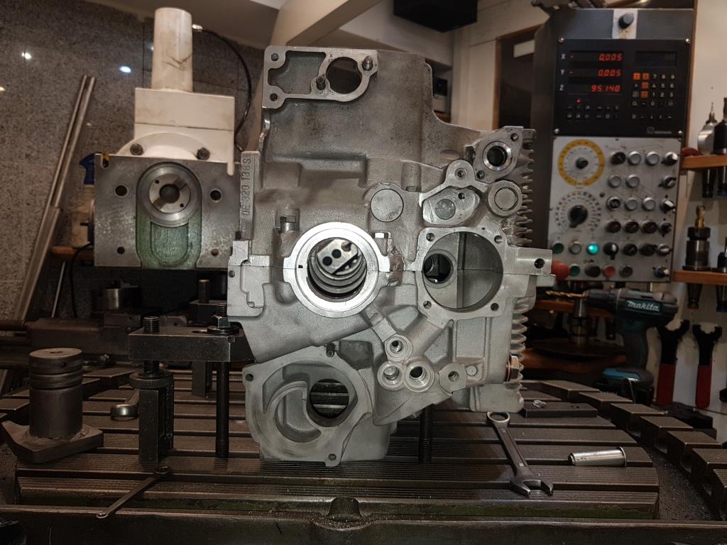

Heute MAHO 700 P zerlegt und Horizontalspanner ausgebaut dann kann ich das Gehäuse besser bearbeiten
- Schrauberandy
- Beiträge: 501
- Käfer: Typ 11 mit WBX 3,2
- Fahrzeug: Bimota DB2 SR
- Fahrzeug: KTM 690 SMCr
- Wohnort: besigheim
Re: 63 er WBX wird nun doch noch fertig

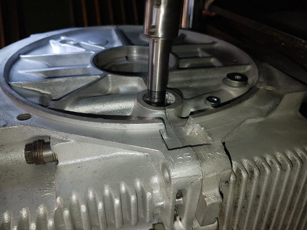

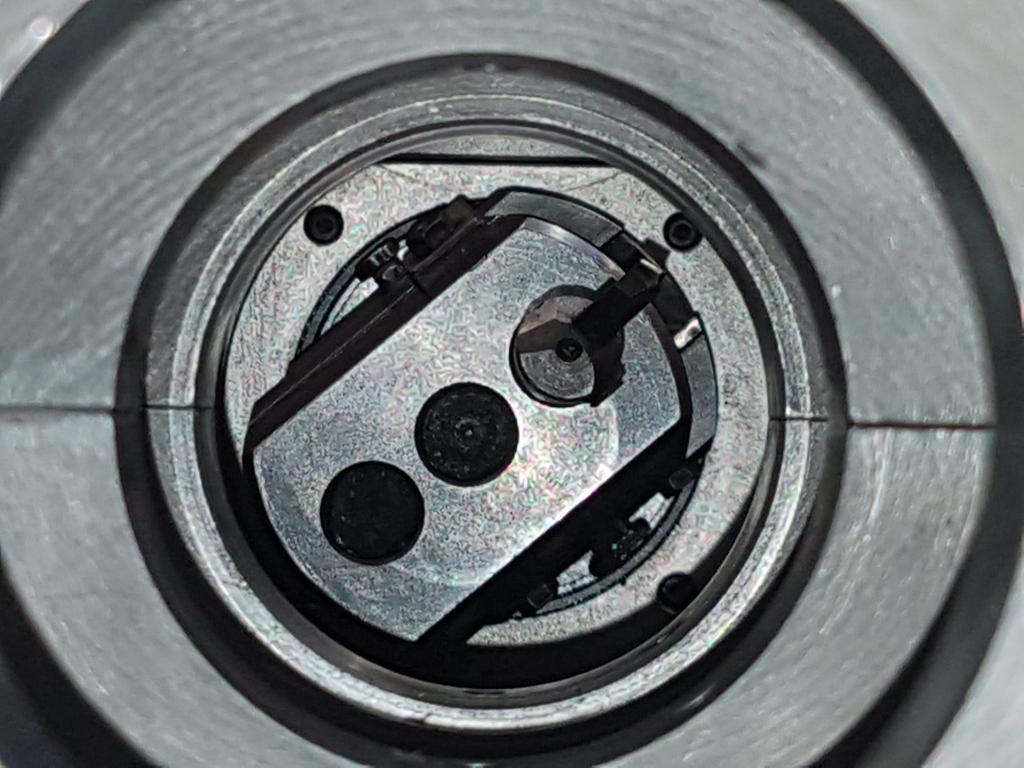

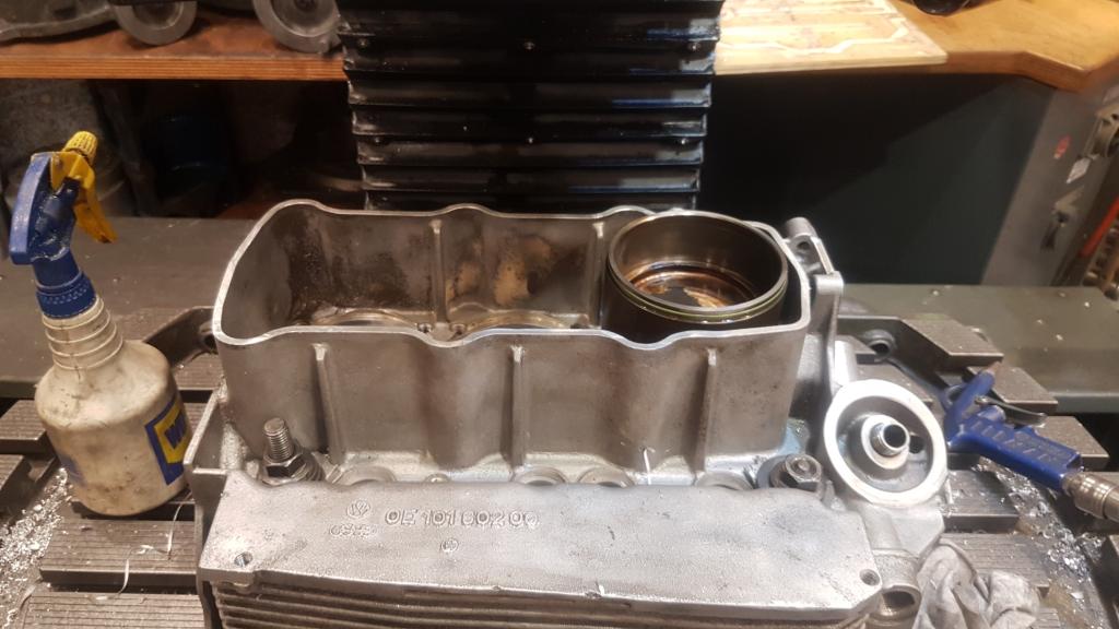

Das Gehäuse hab ich geplant 13/100 bis es sauber war
Ölpumpen und Dichtring Bohrungen sind ausgespindelt
An die Lagergasse trau ich mich nicht wirklich ran
Für die 100er Laufbüchsen ist auch schon mal platz gemacht
Die Köpfe werde ich diese Woche noch machen hab schon Dank Uwe ein paar Teilchen zum anpassen
Schaumermal was draus wird

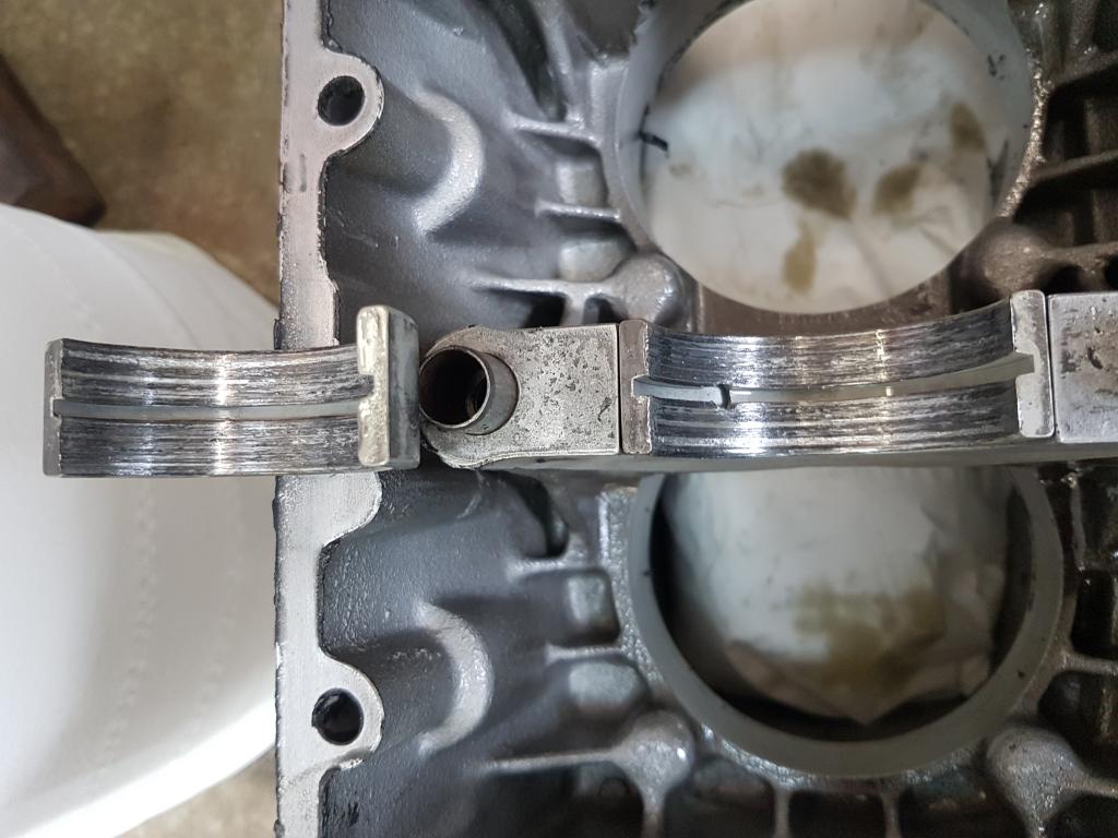

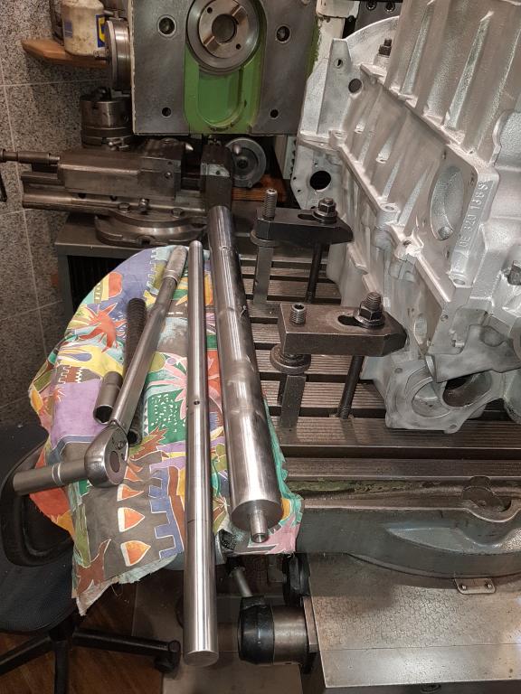

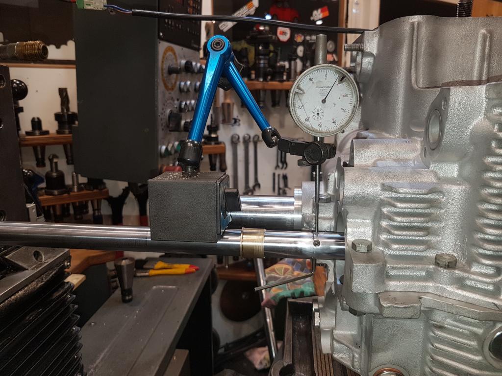

Bin am Lagergasse spindeln
- 20210922_174647.jpg (169.6 KiB) 14951 mal betrachtet
- 20210922_174634.jpg (117.53 KiB) 14951 mal betrachtet
- 20210922_174604.jpg (62.73 KiB) 14951 mal betrachtet
- 20210922_174616.jpg (103.63 KiB) 14951 mal betrachtet
geht doch
- 20210925_182010.jpg (120.43 KiB) 14836 mal betrachtet
- 20210925_191404.jpg (147.09 KiB) 14836 mal betrachtet
- 20210925_191359.jpg (85.09 KiB) 14836 mal betrachtet
Gehäuse ist fertig und alle Kanäle mit Gewindestopfen verschlossen
Jetzt noch die Düsen für die Kolbenbodenkühlung einbauen
Und die Brennräume anpassen
- 20211002_172711.jpg (145.94 KiB) 14574 mal betrachtet
- 20210928_165425.jpg (122.27 KiB) 14574 mal betrachtet
- 20210925_182010.jpg (120.43 KiB) 14574 mal betrachtet
Es wir so langsam wieder
Neue Pleuel 5 1/2 Zoll
100mm Zylinder - Kolben
Lagergasse gespindelt
Jetzt noch die Spritzdüsen für die Kolbenkühlung setzen und Ölkanäle dafür bohren am ersten Lager ist nur wenig Wandung am Gehäuse das wird wohl etwas speziell
Schaumermal ob das Teil heuer noch läuft
Kolbenbodenkühlung ist fertig
Porsche Düsen sind zu groß hab dann doch selbst was gemacht
Jetzt noch Triggerscheibe für die Nockenwelle bauen dann kann ich den kleinen Zündverteiler auch weg nehmen
- IMG-20211120-WA0022.jpeg (91.12 KiB) 14085 mal betrachtet
