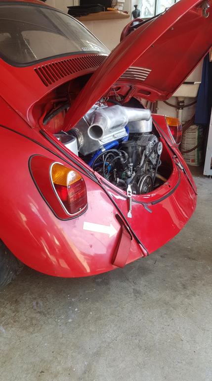

Re: 63 er WBX wird nun doch noch fertig
Nun ist das richtig leise
Schweißnähte sind nicht so hübsch aber sonst geht das so

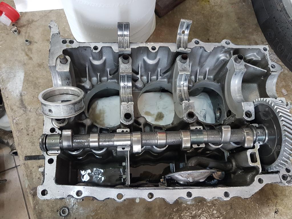

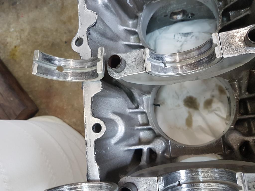

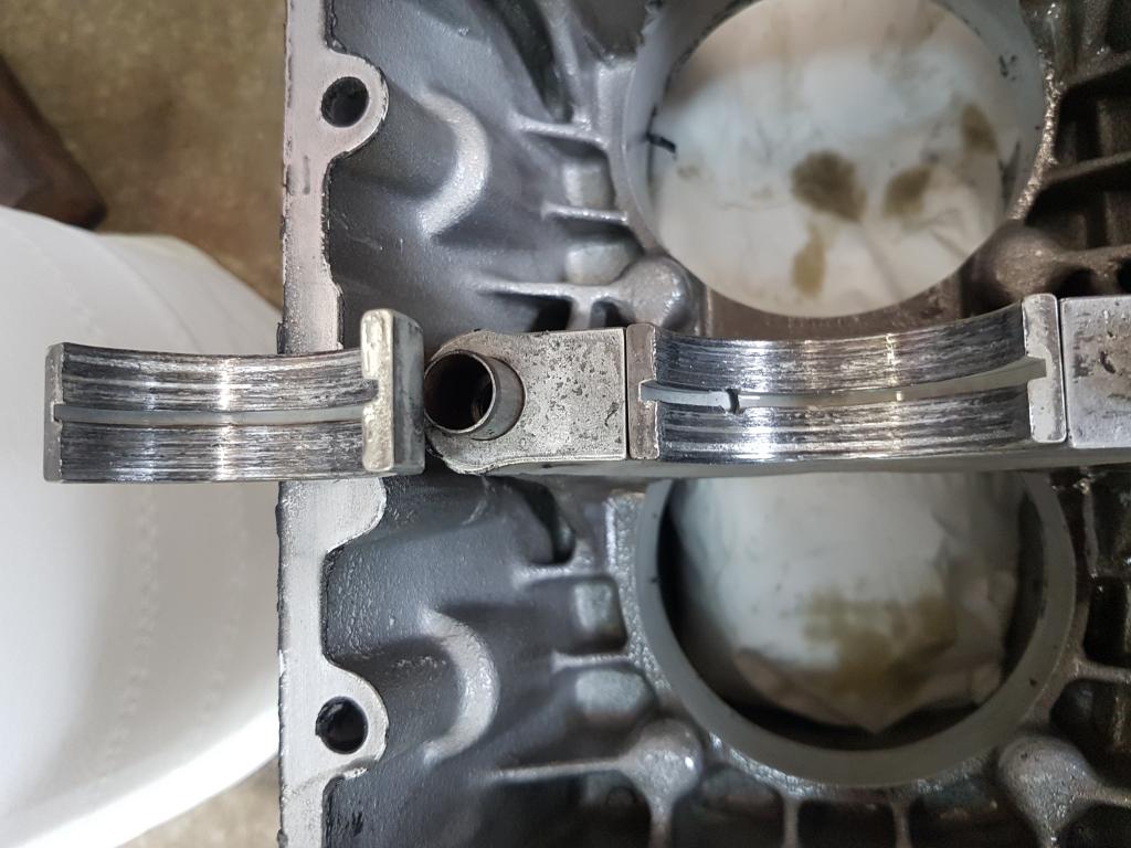

Nix gudd
Zwei Hauptlager tot
Kurbelwelle ein Lager beschädigt
Pleuellager sind ok
Ursache ????????? Ölmangel ?
Der Spass geht nun weiter
Ich werde mal erst das Gehäuse planen dann ausspindeln lassen das krieg ich vermutlich auf meinen Werkzeugen nicht gemacht
Dann schaumermal was noch wird
Zwei Hauptlager tot
Pleuellager sind ok

Lagersitz 2 und 3 ca 5/100 tiefer als die Restliche Fläche ich werd mal
plan fräsen dann gehts weiter
Kann sein durch Spritverdünnung im Öl durch das Theater das ich vorher mit dem Starter hatte ( 1000 mal Startversuche und immer schön Sprit in die Brennräume gepumpt )
Ein mal ist er mir beim Kaltstart sofort auf 6000 rauf weil mit dem E Gas noch nicht ok war.
Man bastelt sich halt durch bis das alles mal zusammen passt
Die Lagerschalen waren auch keine mit Stahl Rücken aber hinterher weis man es sowieso besser
Die Passung der Lager im Gehäuse sieht auch nicht so dolle aus. Von wo kommt denn das Öl, ich sehe nur zuhe Löcher auf deinen Bildern.
Mfg Micha
