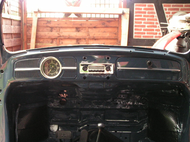

Falls noch jemand einen Tip bezüglich des Tachoglases hat , bitte nur zu . Wer übernimmt denn diese Arbeit in guter Qualität und zum erschwinglichen Preis in angmessener Zeit ? :shock:

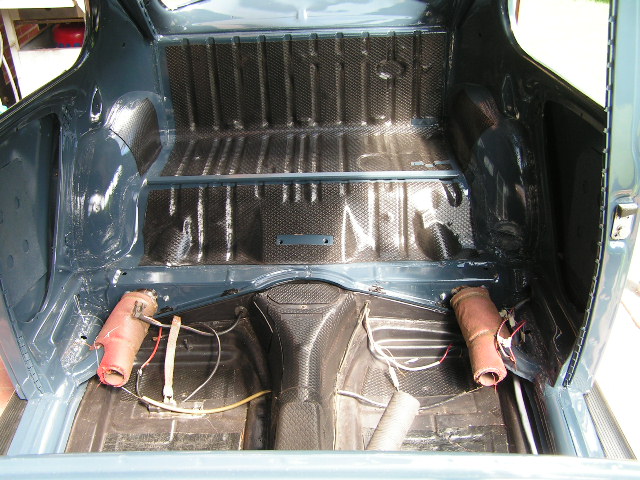

Heute hab ich die Karrosseriedämpfung abgeschlossen und angefangen , das Armaturenbrett zu bestücken . Jetzt wird es zu stürmisch draussen . Morgen will ich die Elektrik weiterstricken und möglichst viele Hebel und Schalter installieren .

Hast nen link zur dämmung? Die gefällt mir :)
kudder
Beiträge: 1798
Re: 1300´er Restauration
Beitrag von kudder »
Ist Terodem SP 300 von Teroson .

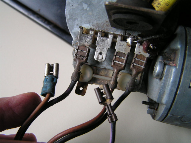

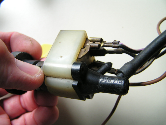

Ich bräuchte da nochmal Hilfe . Anschluß Scheibenwischermotor : wo kommt das freie lilane und das braune Kabel ran ? Hatte das so weggelegt und die beiden waren runtergerutscht :oops: . Wie gesagt , bin Elektrik-Null !
Und was gehört an den freien Anschluß des Wischerschalters ?
Danke .

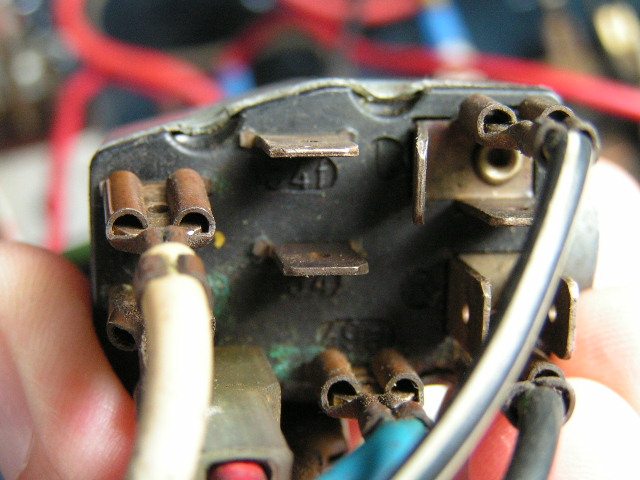

Bei meinem Warnblinkschalter sind einige Anschlüße nicht belegt . Dazu gehören Anschluß 54 und 54f . Die sind in meinem Stromlaufplan am Warnblinkschalter nicht eingetragen . Bleiben die frei ?
Ich werd euch mit der Elektrik bestimmt noch öfter bemühen müssen . Sorry :oops: .

was mir sofort aufgefallen ist, ist daß das angelötete schwarze Kabel mit dem blanken Teil noch an den benachbarten Stecker dranzukommen scheint (!), das würde ich direkt mal kontrollieren.
Zum Problem : an den Klemmen des Motors und des Schalters sollten Zahlen dranstehen - 30,31b, 53,53a,53b . Klemmenbezeichnungen hier :
https://de.wikipedia.org/wiki/Klemmenbezeichnung
Schaltplan siehe z.B. hier :
http://www.typ14.de/daten/8-70-.jpg
Der ist zwar vom Typ 14, aber zum Käfer ist da wenig Unterscheid. Google findet bestimmt auch den Schaltplan für Dein Baujahr, Bildersuche "Schaltplan Käfer" oder "beetle wiring" und dann nach großen Auflösungen filtern, damit man was lesen kann. Jede Reparaturanleitung sollte das auch mit drinhaben.
Der freie am Schalter könnte somit Nr. 30 sein, da gehört Plus dran. 31 ist immer Masse, das steht am unteren Anschluß des Motos drauf, wenn ich das richtig erkenne. Da käme dann braun dran. Die anderen werden 1:1 verbunden, lila-schwarz müßte dann für 53a zu sein.

Ergänzung ;-)
54 ist Bremslicht und 54f Bremslicht über Lichtschalter, siehe Wikipedia-Link in der anderen Antwort. Der Schalter scheint auch für KFZ mit Brems-Blinklicht Funktion geeignet zu sein, z.B. Käfer mit Eierleuchten bis '60. Der unterbricht dann das Bremslicht, wenn der Warnblinker gezogen wird, d.h. der Warnblinker hat Vorrang. Wird bei Deinem nicht gebraucht, bleibt also frei.
Gruß, Michael
