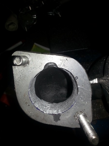

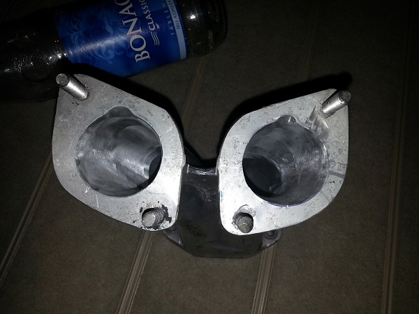

Hab mal eben weiter gemacht, wie Lars es gesagt hat. Hab die Drosselklappen an die Saugrohre angepasst. Leider hat mein Dremel Silvester nicht überlebt! Ruhe in Frieden. Zum Glück hatte ich noch einen verbotenen (von meinem Bruder)
mfg Lukas

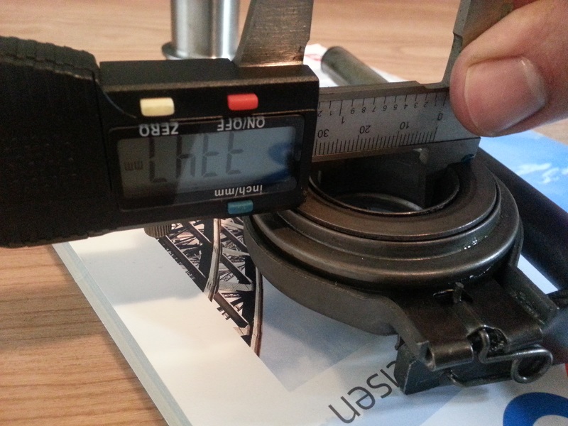

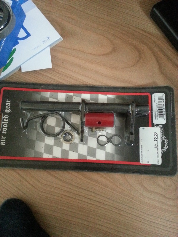

Wollte das Getriebe zusammenstecken, dabei ist folgendes Problem aufgetreten:
Die neu gekaufte CSP-Hülse ist zu gross.
Mein altes Ausrücklager ist anscheinend zu klein:
Mein neues Ausrücklager mit einer Rundung:
Wie kann ich meinen neuen Ausrückhebel befestigen?
Würded ihr das alte Ausrücklager und alter Arm wiederverwenden? (Hülse ein Bisschen kleiner machen, da es nicht passt) Oder das neue Ausrücklager mit der Hülse verbauen?
mfg Lukas
mfg Lukas

Ist das neue Lager tatsächlich 39,3 ? Das kannst Du ja drüberwerfen
Da würde ich lieber das alte Zeug nehmen und die Hülse mit Schmirgel abziehen.

Komisch.Bei mir hat das so gepasst.Das erste von der Bilderfolge mit den Klammern wäre das Richtige für die Hülse....komisch das das nicht passt.
Wenn du es nicht zum Gery schaffst,dann bring am Mittwoch den Rotz mal zur Ansicht mit.
Aber da war doch schon nen passendes Ausrücklager verbaut!Es lag doch nur der Hase im Pfeffer weil du vergessen hast die Scheibe an der Druckplatte zu entfernen..oder?
Re: Der 1200er Levinski Motor
P.S.:Dein Neues ist auf jeden Fall das Falsche.Du brauchst ab.70.
Vielleicht ist das Alte nur nicht passen weil wir es so geschändet haben mit dem Einbaufehler dei erseits!
Hat jemand nen Ausrücklager zur Hand um das mal eben zu messen?
