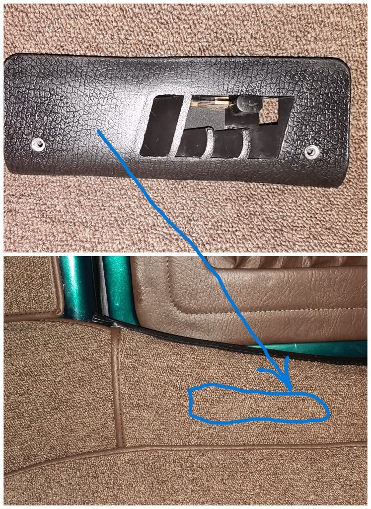

haben einen neuen Teppich eingeklebt und leider vergessen, mir die Montageposition der Luftauslässe zu fotografieren. Kann mir jemand schreiben, wie herum die Teile eingeschraubt werden? Die flach auslaufende Seite müsste oben und die stärker gerundete Seite unten sein, dann wäre der Schieber oben:
Danke im Voraus.

Ne - bin mir ziemlich sicher dass der Luftauslass auf deinem Bild auf dem Kopf steht...
Die große Rundung schließt oben auf dem Warmluftkanal ab, die Schrauben sind oben und der Bestätigungsschieber unten

Die Frage ist jetzt - Ist das ein rechter oder linker Auslass.
Die Luftklappe die in den Kanal ragt hat die Scharnierseite vorne... Denn der Luftstrom kommt ja von hinten.

Schrauben sind auf jeden Fall oben, das von Dir abgebildete Teil oben ist die beifahrerseitige Klappe!
wenn offen (Hebel hinten strömt warme Luft von hinten an die Füße)

Hi Peter und Ralf,
wenn das Scharnier vorne und die Schrauben oben sein müssen, ist die Zuordnung links/rechts eindeutig. Vielen Dank, Ihr habt mir sehr geholfen. Jetzt muss ich nur noch die beiden Löcher für die Schrauben finden, aber das wird schon.

erst auf einer Seite mit den Fingern fühlen, wo das Loch für den Warmluftaustritt ist bzw. mit einer dünnen Nadel die genaue Position ermitteln, danach mit einem sehr scharfen Messer ausschneiden.
Nun die Blende aufsetzen und mit der Nadel die beiden Schraubenlöcher ermitteln - et voila.
Für die andere Seite hat man dann ja die Position...

Danke Lothar, genauso hatte ich es gemacht. Die großen Löcher sind geschnitten, die kleinen für die Schrauben habe ich noch vor mir.
