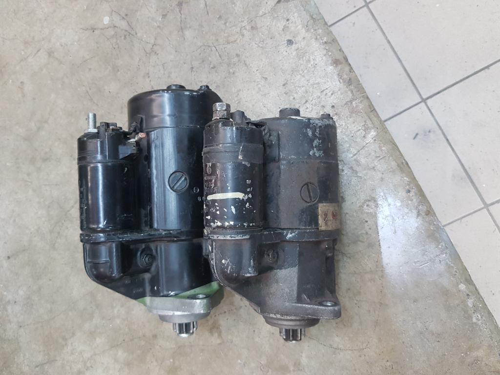

Motor läuft mal schon wenn auch noch nicht sauber
Ich habe ein Starter Problem nach vielen erfolgreichen Start versuchen rückt er nicht mehr oder nur kurz ein und dreht dann kratzend durch
Die Start Drehzahl ist bei ca 280 U Min
Hab eine 228er Schwungscheibe und ein 914 er Getriebe
Gibt es da irgend welche Besonderheiten die ich übersehen habe von wegen tief des Eingriff vom Zahnrad
Der Magnetschalter Funktioniert das Ritzel rückt sauber aus genau so wie bei dem Kleineren Starter auf dem Bild
Was kann der verstärkte Starter den es auf dem Markt gibt

Das sieht so aus als wenn der Anlasser nicht weit genug ausschert und dir schon den Anlasser Kranz zerfressen hat.

Das sehe ich auch so mag aber den Motor nicht ausbauen

Anlasser raus, hast du ja schon und dann Schlangenmensch spielen und in das Loch gucken/tasten

Ich muss erst mal messen ob das alles so passt
Die Schwungscheibe ist abgeändert ich habe den Verdacht das der Starter zu weit weg von der Scheibe sitzt und schon dreht obwohl das Ritzel noch nicht richtig eingreift
Dem Geräusch nach könnte auch das Flankenspiel zu eng sein
Also Mal messen Abstand Flansch zum Zahnkranz das Sollten wohl um die 30 mm sein so das das Ritzel im Ruhezustand nicht streift
Erst mal einen Kurzurlaub am Mittwoch geht es weiter
Was kann der Starter mit dem Vorgelege besser lohnt sich das Teil ?
