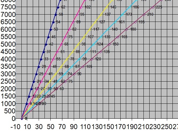

Noch etwas, das mir nicht gefällt:
Für relativ zahme Luftgekühlte mit niedrigen Drehzahlniveau sind die Getriebe zu kurz übersetzt:
Unser "Dresdner Jung" hat wohl ein 902/1.
Das schaut dann ungefähr so aus:
Mit seinem drehfreudigen Subaru Motor passts aber schon besser.
Ein 914er wäre z.B. deutlich länger.

Das ist mit 195/65R15 berechnet.

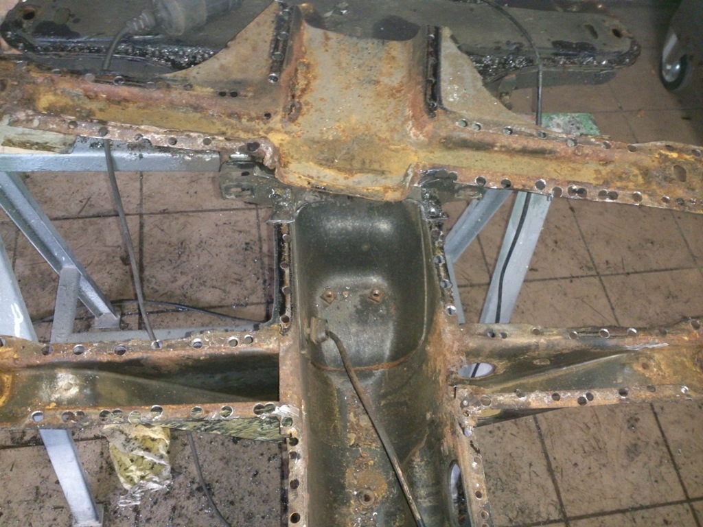

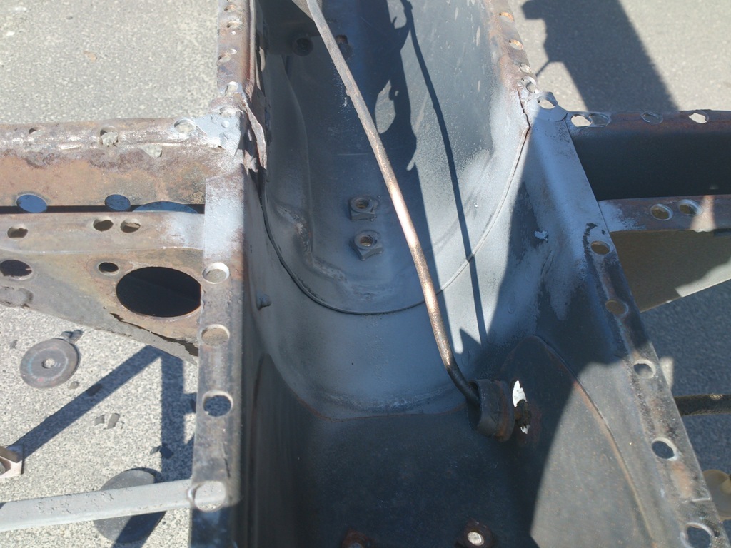

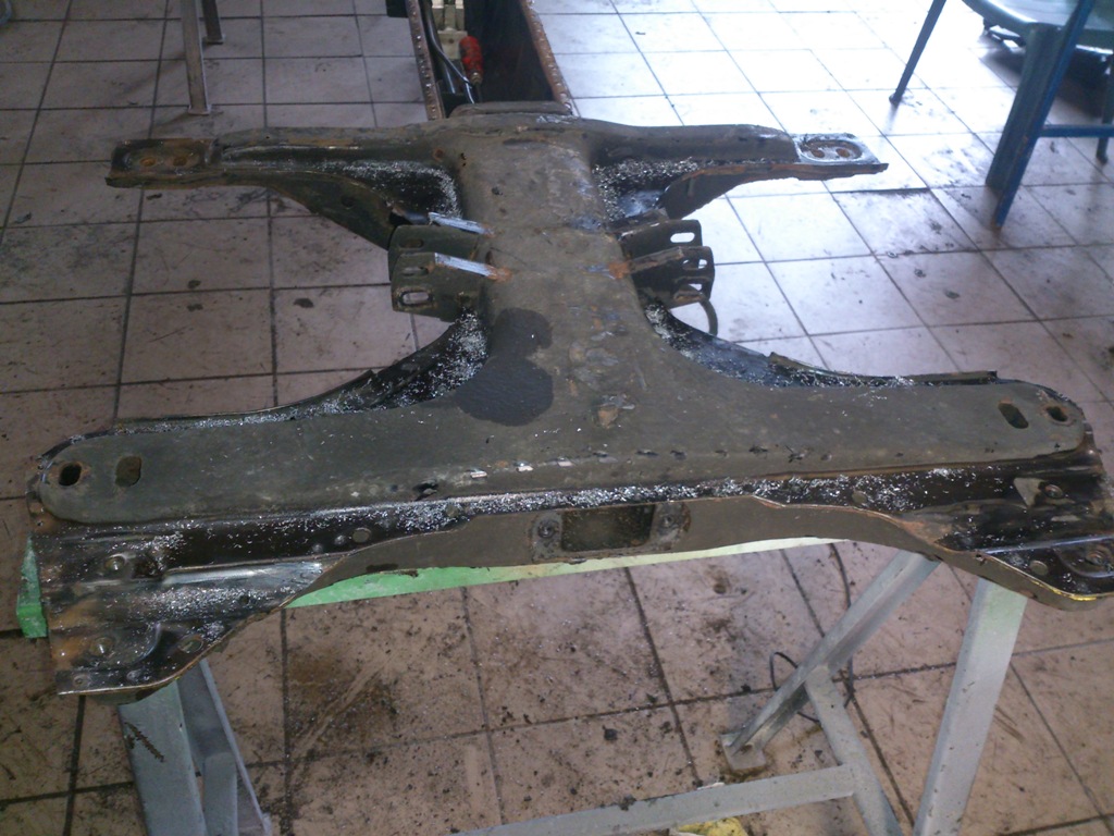

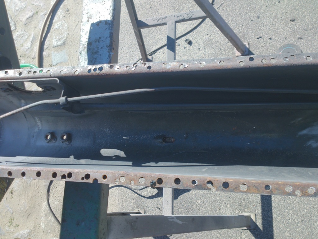

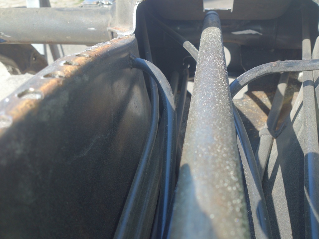

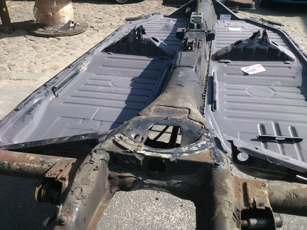

So. Bin mal wieder in der Lage paar Fotos zu posten. Rahmenkopfdeckel ist nun auch ab. Die verzinkten Teile sollen Montag/Dienstag zurückkommen. Bin sehr aufs Ergebnis gespannt. Bis dahin habe ich alle Benzin- und Wasserleitungen hoffentlich verlegt. Fehlen eigentlich nur noch die Kühlernetze. Wird wohl darauf hinauslaufen, das ich mir selbst einen löte.
- Privisorisch alles wieder mit Neuteilen zusammengesteckt. Bissel bearbeitet und angepasst. Nun kann zum verzinken gehen.
- DSC_0485.jpg klein.jpg (272.55 KiB) 9848 mal betrachtet
- Hier mal ein Blick in die Rahmengabel.
- DSC_0483.jpg klein.jpg (164.19 KiB) 9848 mal betrachtet
- Fleischi wollte mehr Fotos vom Tunnel. Da haste. ;)
- DSC_0482.jpg klein.jpg (223.63 KiB) 9848 mal betrachtet
- Innen ebenfalls gestrahlt. Sollte eh gemacht werden, um anschließend Rostschutz auftragen zu können. Auf Rost macht das wenig Sinn. ;)
- DSC_0480.jpg (210.21 KiB) 9848 mal betrachtet

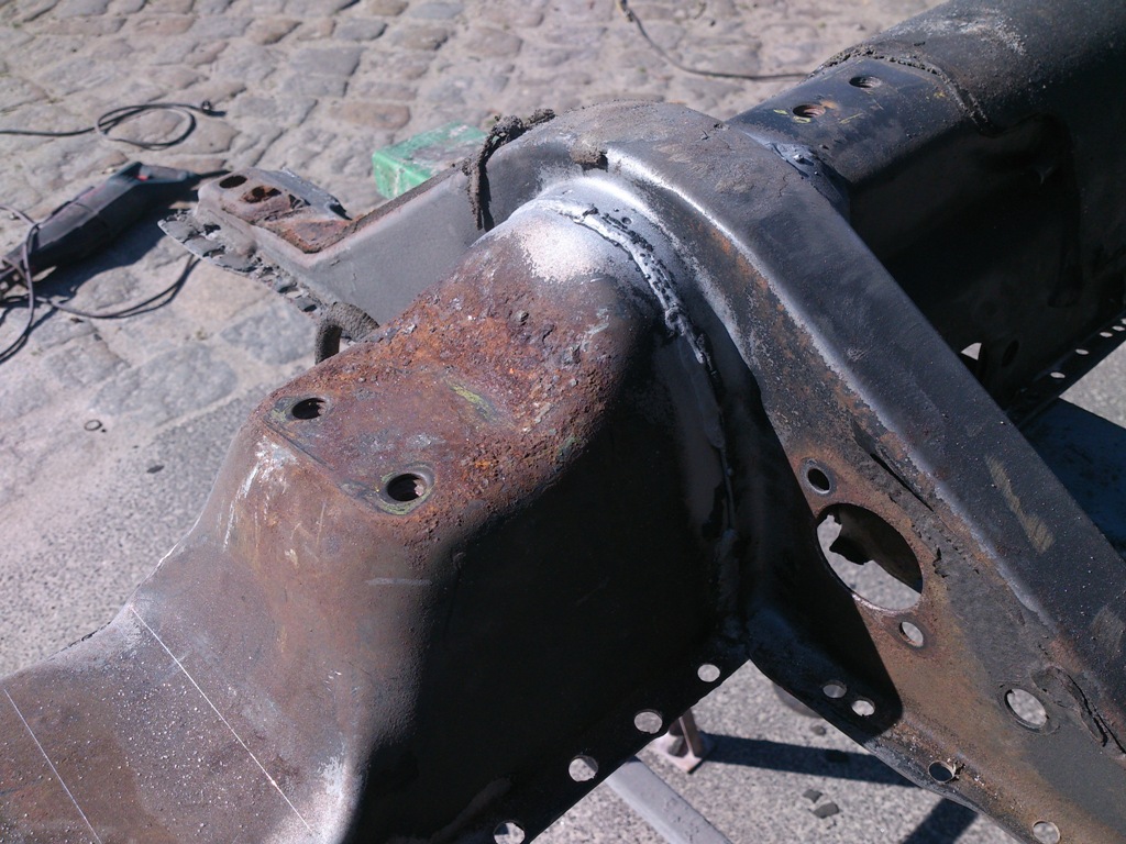

- Die Schweißnähte am Napoleonhut habe ich gestrahlt, um besser sehen zu können, wie und wo ich flexen muß.
- DSC_0479.jpg klein.jpg (253.91 KiB) 9848 mal betrachtet
- Ich habe den Deckel in 3 Teile zerschnitten und die Querlenkeraufnahmen erstmal dran gelassen. Bitte immer ALLE Maße nehmen und aufschreiben!! Wenn der Deckel ab ist, kkann man keine Maße mehr nehmen! Ich habe mir das Drehstabrohr als festen Punkt genommen. Vorm verschweißen werde ich aber trotzdem erstmal das Häuschen aufsetzen. Die Qualität der Reprobleche ist grauenhaft. Von Passform kann man da nicht reden. Daher habe ich alles erstmal mit Spannzangen provisorisch befestigt und die Bleche hier und da bearbeitet.
- DSC_0475.jpg klein.jpg (253.45 KiB) 9848 mal betrachtet
- Hier sieht mans ganz gut. Uunterbodenschutz sollte vorm bohren natürlich entfernt sein.
- DSC_0474.jpg klein.jpg (241.32 KiB) 9848 mal betrachtet
- Alle Schweißpunkte mit kleinem Bohrer vorgebohrt. Idealerweise nimmt man einen Schweißpunktbohrer. Am besten kauft man gleich ein Dutzend. Die halten nicht sehr lange bei 2,5mm dickem Blech. Und immer schön den Bohrer mit Öl kühlen!!
- DSC_0473.jpg klein.jpg (225.08 KiB) 9848 mal betrachtet

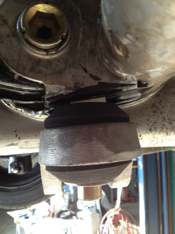

Hat schon mal jemand mit der hinteren Bott- Traverse gemacht? Hatte da einige Probleme....
Muss eh nochmal auseinanderbauen,da noch gestrahlt und lackiert werden muß.
Geht nicht , gibts nicht ! Geht schwer gibts !
Suche 944er Antriebswelle Feinverzahnt!Gern Tausch gegen Grobverzahnte Welle mit Gelenken!
Re: Porsche 901 Getriebe mit Subaru EJ 20 Motorim Käfer verb
Was hasn da für Probleme...haste die Keilscheiben zum Winkelausgleich dabei?
Gruss Thomas
Also ich hab so einiges gemacht mit der Bott-Traverse...bestellt,bezahlt,entgegen genommen,ausgepackt,begutachtet,angehalten und später auch montiert75er1303Turbo hat geschrieben:Hat schon mal jemand mit der hinteren Bott- Traverse gemacht? Hatte da einige Probleme....
Gruss Thomas
Glückauf,
jetzt ist das Stichwort gefallen: Keilscheiben zum Winkelausgleich!
Ich habe vier Stk. davon. Werden die zwischen Traverse und Schräglenkeraufnahme eingesetzt, oder innerhalb der Aufnahme? Geht es darum die Traverse so genau in die Waage zu bekommen?
Horst
Horst
Nabend inne Runde,
Aber ist ja evtl. nicht für die Katz!
Glückauf Thomas
oha,kleine geistige Umnachtung meinerseits...sorry:Uwe hat geschrieben:Hier haperts schon mal an der Definition von VORN oder HINTEN.
An der VORDEREN Traverse bräuchte man die Keilscheiben.
Das hat aber unser ostdeutscher Schweissfachmann besser gelöst.![]()
Eine kommt zwischen Traverse und Aufnahme und die andere kommt innerhalb der Traverse andersrum unter die Mutter um den Winkel halt auszugleichen!Horst hat geschrieben:Werden die zwischen Traverse und Schräglenkeraufnahme eingesetzt, oder innerhalb der Aufnahme?
Glückauf Thomas
- trav01402.JPG (102.42 KiB) 9619 mal betrachtet
