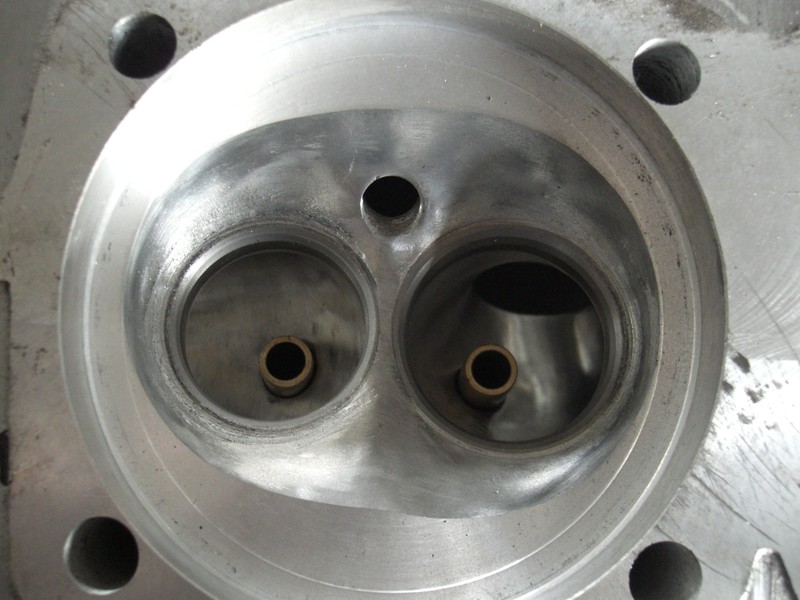

Die wenigen Kilometer wird das halten, da habe ich keine Bedenken. Wenn das mit der Schleicher Nw tatsächlich nicht so fährt wie ich es erwarte, dann mache ich noch mal was neues! Mit einer anderen SchleicherVarus hat geschrieben:Wenn es die Auslassdome getroffen hätte, ginge es noch. Die haben eine größere Einpreßlänge. Bei den Einlassführungen ist das anders, sehe ich das auch anders.
M.a.W. das bröckelt mit dem Mikrobewegungen der Führung aus - irgendwann.
Was lange gährt, wird endlich fertig (hoffentlich)
Alle Mann in Deckung, Lars wird explodierenB. Scheuert hat geschrieben: Mit einer anderen Schleicher![]()
Also ich würde die dünne Aluschicht um die Führungen weg machen... Das hält eh nichts mehr und ist nur ein potenzieller Fremdkörper im Motor.
*bumm*
*fettspritz*
*fettspritz*

Hey,B. Scheuert hat geschrieben:Die wenigen Kilometer wird das halten, da habe ich keine Bedenken. Wenn das mit der Schleicher Nw tatsächlich nicht so fährt wie ich es erwarte, dann mache ich noch mal was neues! Mit einer anderen SchleicherVarus hat geschrieben:Wenn es die Auslassdome getroffen hätte, ginge es noch. Die haben eine größere Einpreßlänge. Bei den Einlassführungen ist das anders, sehe ich das auch anders.
M.a.W. das bröckelt mit dem Mikrobewegungen der Führung aus - irgendwann.![]()
würde des auch nicht so verbauen! Die schleicher wird nicht das problem werden
befürchte ich für dich sondern die reste des doms.
mach das lieber weg bevor das weg bröckelt.
Kglout hatte das gleiche problem allerdings am Auslass, hab ihm da ne spezial
Führung mit dom gedreht.
mfg. Spechtl
Spechtl hat geschrieben:Hey,B. Scheuert hat geschrieben:Die wenigen Kilometer wird das halten, da habe ich keine Bedenken. Wenn das mit der Schleicher Nw tatsächlich nicht so fährt wie ich es erwarte, dann mache ich noch mal was neues! Mit einer anderen SchleicherVarus hat geschrieben:Wenn es die Auslassdome getroffen hätte, ginge es noch. Die haben eine größere Einpreßlänge. Bei den Einlassführungen ist das anders, sehe ich das auch anders.
mfg. Spechtl
Herzlichen Dank für eure Bedenken und Hinweise
aaaaaber, wenn ich sehe welche Bastelgranaten hier rumgefahren werden, dann bin ich mit meinem gerissenen Führungsdom noch ganz weit hinten.
Eventuell schaffe ich es noch einmal meinen Lieblingsdreher zu überreden mir ein passendes Rohrstück zu drehen
Das könnte ich dann aufpressen.

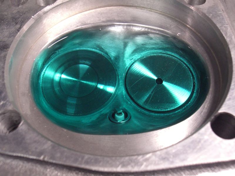

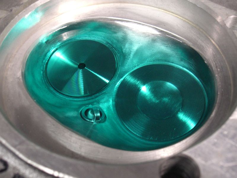

Und ausgelitert auf den errechneten Brennrauminhalt von 48ccm.
Das ergibt eine Tiefersetzung von 2,5 mm. Ich werde jetzt schon einmal die Rippenfläche planen lassen, damit nur noch tiefergedreht werden muss.
Die Ansaugrohre müssen noch einwenig angepasst werden. Die Roundport Rohre haben oben 48mm
Ich brauche aber 40mm. Die Riechert Ansaugrohre müssten aber sehr stark angepasst werden und sind außerdem sehr rauh im Guß. Ansaugrohre anpassen und glätten macht aber so gar keinen Spaß
Na ja , mal sehen, vielleicht fällt mir dazu noch eine Lösung ein. Danach werde ich mich mit der Verblechung beschäftigen müssen.
