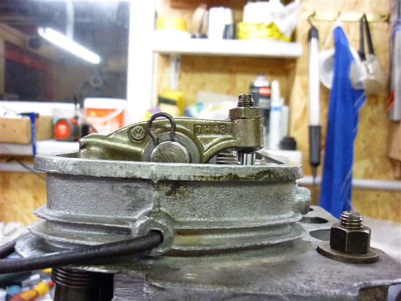

ich habe mal gemessen, die Einstellschraube ist Senkrecht zum Ventil bei etwa 1/3 Ventilhub
0% Hub
50% Hub
100% Hub

Re: die schnelle Pumpe .. Zweivergaseranlage auf 122 er Moto
Beitrag von boxertechnik »
nach halben Ventilhub soll (muss) die Einstellschraube parallel zum Ventilschaft stehen. Hat u.a. auch was mit gleichmässigen Ventilführungsverschleiß zu tun.
Beitrag von schickard »
Hallo Matthias,
Ja, das ist der Grund, warum ich die Stößelstangen nochmals kürzen muss :(

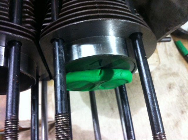

Ging ein wenig weiter.
Zunächst hab ich nochmals einen Kopf wieder runter genommen um den Abstand zwischen Ventil und Kolben zu ermitteln..
Mit der Knete hab ich dann auch das Brennraumvolumen ermittelt: ~33/34ccm
Mit gemessenen 1.15mm Kolbenrückstand bin ich dann bei 8.7(33ccm)/8.5(34ccm):1 Verdichtung

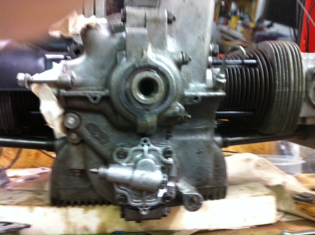

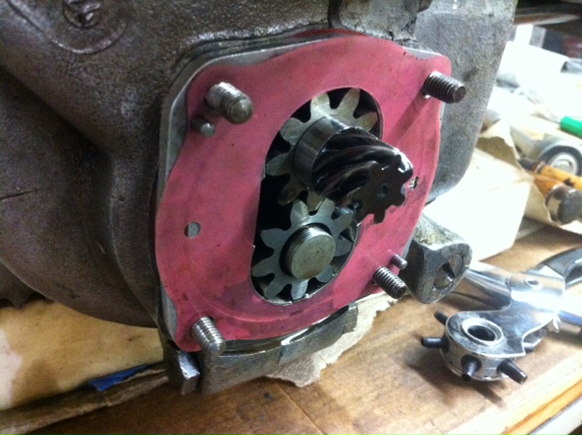

Zudem habe ich die Ölpumpe noch mal getauscht, jetzt ist die 24mm Porsche mit Drehzahlmesseranschluss drin. Habe mittlerweile auch einen passenden Drehzahlmesser, so dass sich der ganze Aufwand auch lohnt ;)
Verblechung ist auch auf den schmaleren Block angepasst und schon mal lackiert...
Wenn ich nicht alles noch 5x auseinander nehme, könnte das bald auch mal was werden mit der Kiste :character-afro:

:o Okee, das Überrascht mich jetzt. Tausch wäre immer noch mglich..
Wie kommt das?

Beiträge: 2627
Beitrag von John Bitch »
Christian,
der Porscheschrott sieht aus wie 3-teiliges Gehäuse, bei den Ölpumpen sind doch die Stehbolzen nicht symmetrisch angeordnet. Das ist doch beim 30PS anders, da sind die doch symmetrisch angeordnet...
Oder wie oder was?
Oder hab ich nen Knick inner Optik und das isn zweiteiliges Gehäuse?
Küßchen Jan
die Ölpumpe passte "einfach so" ins Gehäuse, macht auch nicht den Eindruck, das etwas versetzt ist.

Beiträge: 16931
Also hier auf dem Bild sieht das wirklich knapp aus zwischen Kühlrippen Zylinderkopf und Zylinder...ich vermute dort den Druckverlust...
