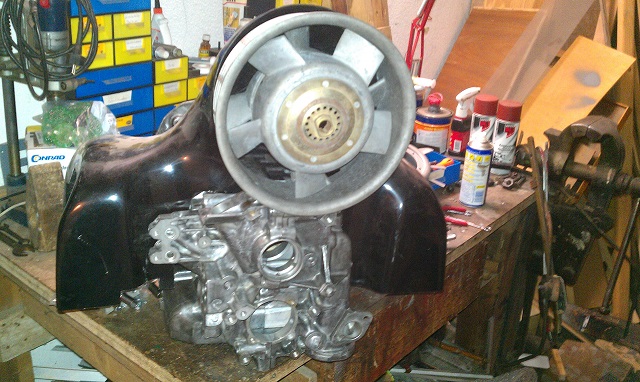

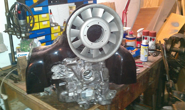

Auch noch eine ganz große offene Frage ist welche Lüfterrad ich später verwenden soll, habe nämlich die folgenden beiden zur Auswahl ...
Was meint ihr so dazu ... ?

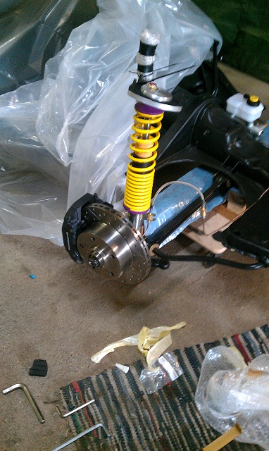

Zudem hatte ich gestern Abend noch Zeit die Federbeine zu montieren und so langsam geht es wieder ans Zusammenbauen ....

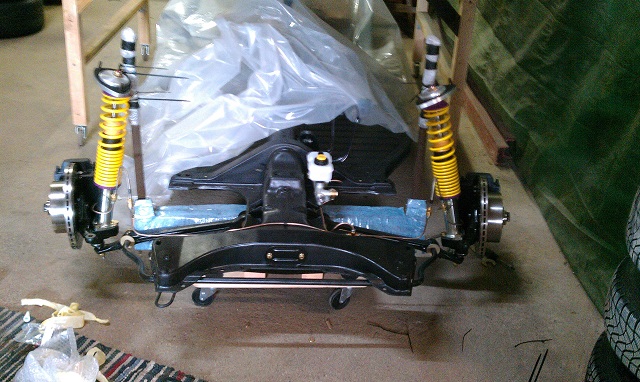

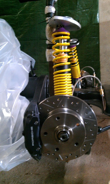

So nachdem ich heute endlich mal wieder dazu gekommen bin die in den letzten Wochen bearbeiteten Teile zu montieren gibt es nun hier mal wieder ein kleines Update ...

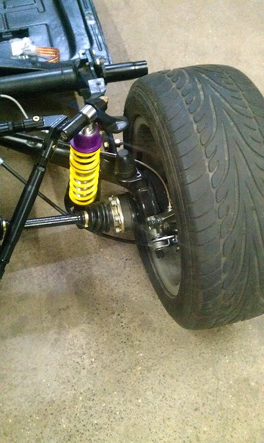

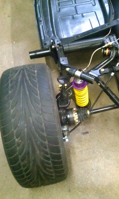

Heute mal die Federbeine an der Vorderachse angebaut, die Bremse montiert und auch gleich die Bremsleitungen verlegt ...
Wollte die Bremse eigentlich auch gleich befüllen aber leider bekomme ich den gekauften Bremsflüssigkeitsbehälter, der auf dem HBZ sitzt wegen der Karosse nicht unter und werde wohl doch den originalen der vorne im Ko0fferraum sitzt verwenden müssen ....
Aber hier erstmal ein paar Impressionen von der nun soweit fertigen Vorderachse ....

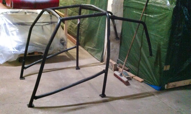

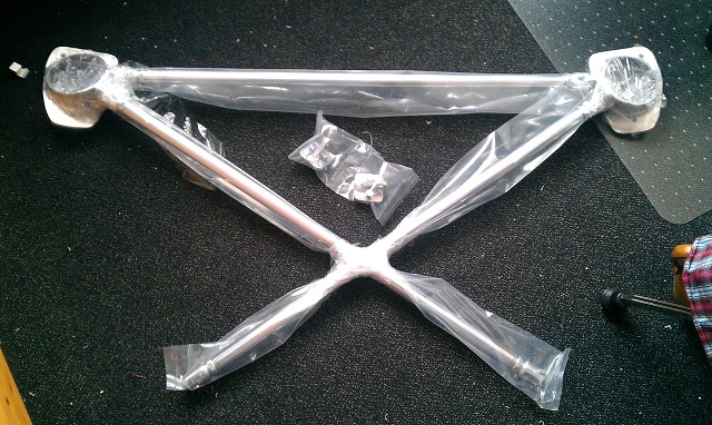

Als mir der Paketbote Anfang der Woche ein riesiges Paket der Firma Heigo überreichte war ich schon kurz davor Luftsprünge zu machen ...
Habe es dann gleich ausgepackt und meine schöne neue Kreuzdomstrebe kam zum Vorschein ...
Leider machte sich bei der Anprobe heute sehr schnell Enttäuschung und Ernüchterung breit, denn die beiden Befestigungsplatten der Domstrebe sind zu groß und stehen somit an der Karosse an ohne aber plan auf dem Dom aufzuliegen ...
Hab mir aus dem Grund mal eine Schablone angefertigt, die zeigt welche Fläche des Domes wirklich plan ist ...
Leider ist da schon ein sehr großer Unterscheid und ich werde morgen mal bei Heigo anrufen und mich erkundigen wie dieses Problem gelöst werden kann ...
Hier mal ein Bild mit der Schablone und dem überstehenden Bereich ...
Und noch ein Bild der Platte von oben, auf dem man sieht, an welcher Stelle zu viel Material ist und das hier auch ein anpassen nicht ganz so einfach ist ...

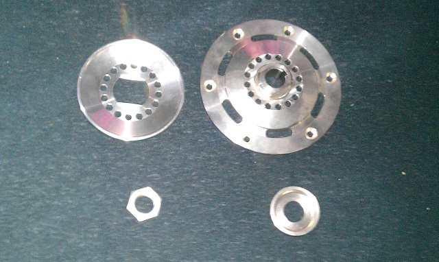

Und zudem kam heute noch eine sehr schöne Lieferung bei mir an, und zwar Lüfternaben für den Porsche Lüfter in Edelstahl ...
Wollte zuerst die originale Nabe schwarz verzinken lassen, was aber aufgrund der Form ziemlich ungleichmäßig geworden ist und aus diesem Grund werde ich diese Edelstahlnabe verbauen ...
Sie sollte sich normalerweise perfekt in den Lüfter mit schwarz gepulvertem Lüfterrad einfügen ...

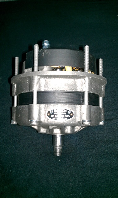

Und um den Lüfter wieder zu komplettieren ist auch die frisch überholte Lichtmaschine eingetroffen ...

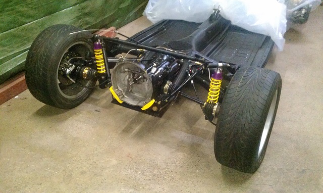

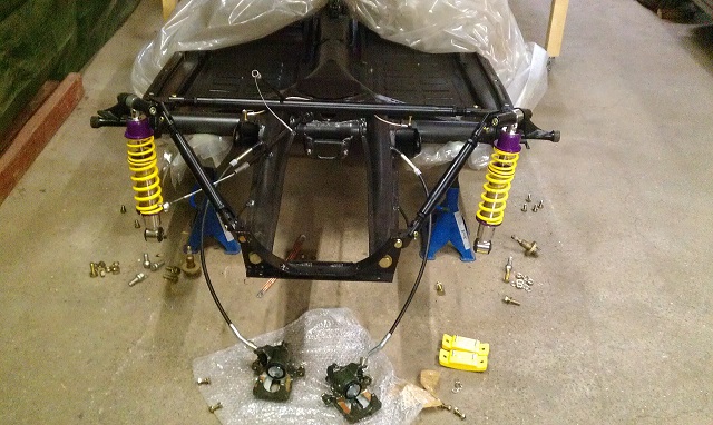

Nachdem gestern ja Feiertag war, habe ich diesen genutzt um endlich meine Hinterachse wieder zu montieren und meine Bodengruppe wieder rollbar zu machen ...
Habe zur Probe auch mal die gewünschten Felgen mit den Reifen montiert die ich später gerne fahren würde, aber ich muss sagen 1,68m Breite hinten ist schon eine ganz schöne Ansage.
Will versuchen durch andere Spurplatten noch ein wenig weiter rein zu kommen und somit eine Breite zu erreichen, damit mir hinten 4 cm breitere Kotflügel reichen werden ...
Hier noch ein paar Bilder ...

Mal ne Frage zur Kreuzstrebe:
Ist es mit der überhaupt noch möglich, das Reserverad aus der Mulde zu holen, falls man mal einen Platten hat?
Andy
millivanilli
Beiträge: 339
Registriert: Do 22. Sep 2011, 09:15
Re: Projekt 1302 Baujahr 71 Abenteuer Restauration
Beitrag von millivanilli »
Hey Andy,
natürlich schränkt solch eine Kreuzstrebe die Zugänglichkeit zum Reserverad ein und es muss zumindest das Kreuz zum Herausnehmen entfernt werden ...
Aber ich denke, so oft wird man ja keinen Platten haben und im Fall der Fälle kommt es dann denke ich auf die beiden zusätzlichen Schrauben zum lösen des Kreuzes auch nicht mehr an ...
Gruß Marc

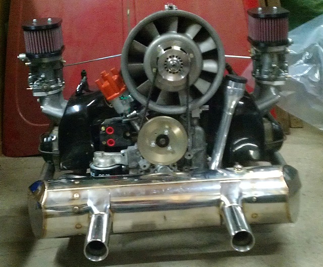

Und zwar ist das neue Herz des Käfers bis auf ein paar kleinere Arbeiten fertig ...
Und zwar handelt es sich um einen 2L Typ 4 der als klassischer Vergasermotor mit bearbeiteten Köpfen und Wärmetauscherersatzrohren aus Edelstahl aufgebaut wurde ...
Hier geht ein ganz besonderer Dank an den Motorenbauer der mir mit Rat und Tat zur Seite stand und es mir ermöglicht hat tiefe Einblicke in jeden Schritt des Motorenbaus zu bekommen.
Aber natürlich wollt ihr vermutlich lieber etwas sehen, darum hier mal ein Bild des fertigen Motors in aktuellen Zustand.

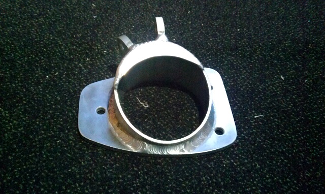

Da es mit den Vergasern vermutlich ziemlich knapp werden wird bin ich gerade dabei Vergaserwendeplatten fertigen zu lassen ...
Und bei dieser Probemontage kann ich dann auch meinen neuesten Erwerb für ein wenig mehr Sicherheit im Käfer anprobieren und einpassen ....

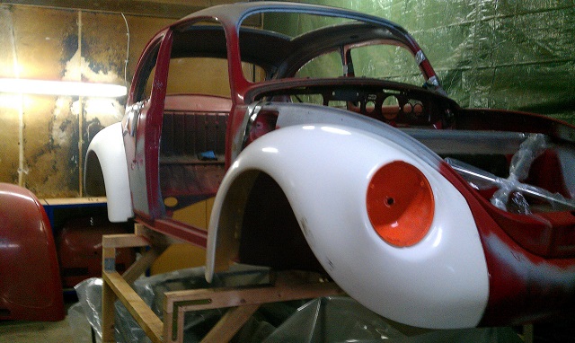

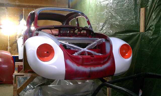

In den Paketen befanden sich meine neuen Kotflügel und einige andere Teile für den Weiterbau meines Projektes. Natürlich konnte ich die Kotflügel nicht so liegen sehen und musste gleich in meine Werkstatt fahren um sie anzuprobieren. Und ich muss sagen, wenn man sie noch ein klein wenig anpasst und das ein oder andere Loch um ein paar mm verschiebt passen sie echt besser als gedacht.
Hier mal ein Bild vom Auto mit den probemontieren Kotflügeln. Es handelt sich dabei jetzt um 2cm innenverbreiterte an der Vorderachse und um 4cm verbreiterte an der Hinterachse.

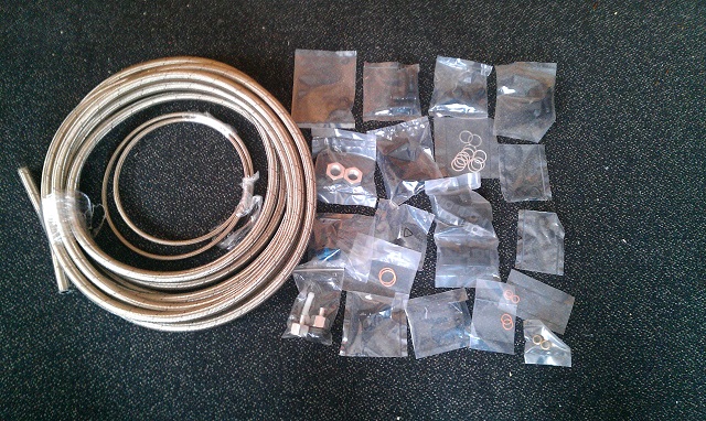

Nachdem ich dann auch noch die anderen Pakete ausgepackt habe kamen weitere schöne Teile wie Ölschlauch, neue Alubenzinleitungen, Bremsleitungen, neue Bremsflüssigkeitsbehälter und viele Alu Fittinge zu Tage.
Hier mal ein kleines Bild der Teile die in den nächsten Tagen und Wochen verbaut werden sollen.
Natürlich musste auch hier gleich getestet werden ob die Teile mit den schon vorhandenen und selbst angefertigten bzw. konstruierten zusammenpassen. Und ich denke soweit schaut bisher alles gut aus. Zum einen hier mal der neue Rahmenkopfdeckel mit Durchführung für die Ölschläuche welche ich gerne im Rahmentunnel verlegen möchte und dazu passend der Ölkühler, welcher mittels Aluhalterungen vorne am Rahmenkopf befestigt werden soll.

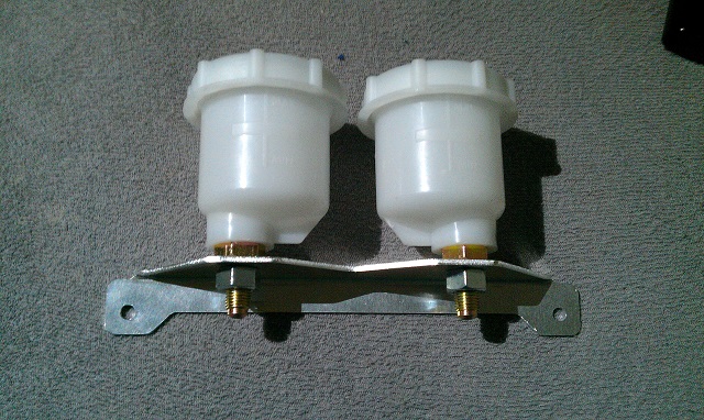

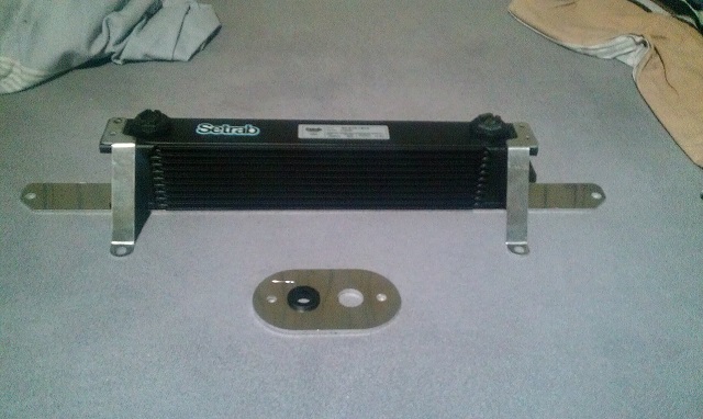

Zum anderen hier noch der Halter für die beiden Bremsflüssigkeitsbehälter. Alle Aluteile werden in den nächsten Tagen noch schwarz eloxiert um sich besser in das Gesamtbild einzufügen.
Auch beim Motor gibt es noch kleinere Änderungen und so habe ich mich anstatt der Vergaser gleich zum Einbau einer Einspritzanlage entschieden. Die Teile dafür werden dann auch in den nächsten Wochen besorgt und montiert. Zudem muss auch an dem Gebläsekasten noch die ein oder andere Kleinigkeit geändert werden.
