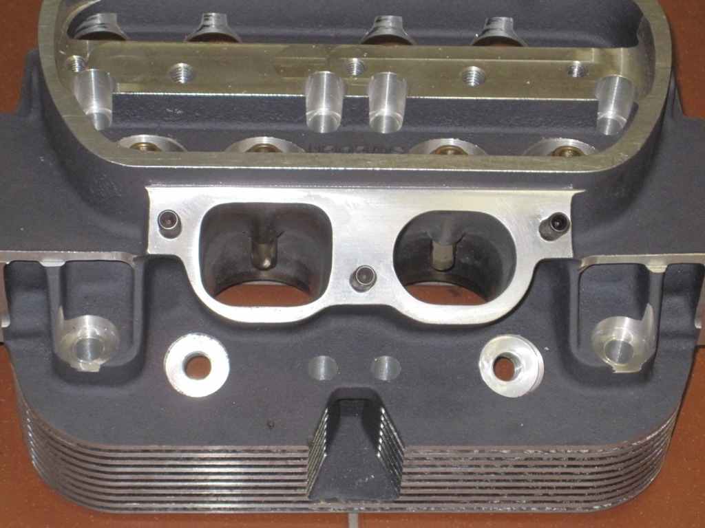

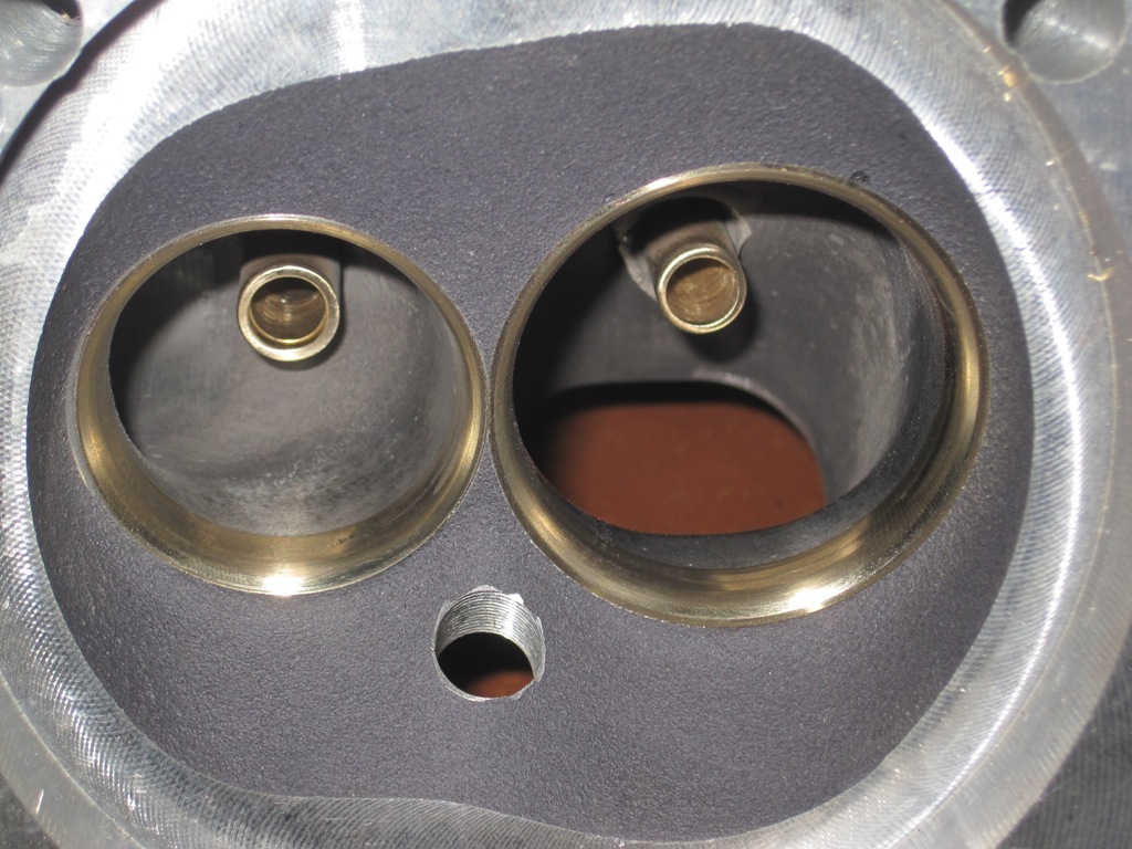

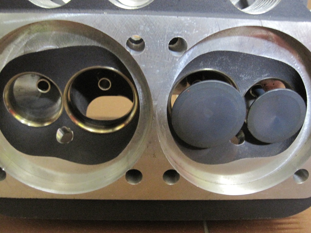

hallo Männer,
Hier die ersten Bilder der Zylinderköpfe für den "neuen " Männermotor. Wie man auf den Fotos sehr schön sehen kann sind die Sitzringe mit einem Radiensitz versehen.
Diese Bearbeitung und die Anpassung der Sitzringe an die Kanäle sind durch meinen guten Freund Dirk Scheffer (Frima Edelweiss- Motorsport in Essen) durchgeführt worden.
Die Sitzringe sind alle auf das 100/mm genau ausgerichtet . Super gemacht...... Kann man nur weiterempfehlen....
Zur Zeit bin ich noch die Kanäne am bearbeiten. Ich denke das der Motor in ca.2Wochen das erste mal gezündet wird.Den Parallelmotor mit geringen Unterschieden hat Dirk
und ich bei der Ralley Köln Ahrweiler mit Dirks Käfer bereits erfogreich getestet...
Grüße aus Sinzig
Wolfgang
