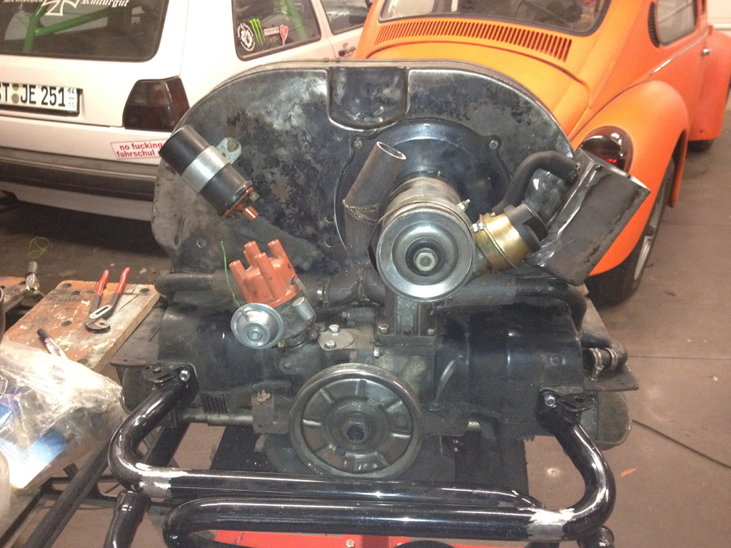

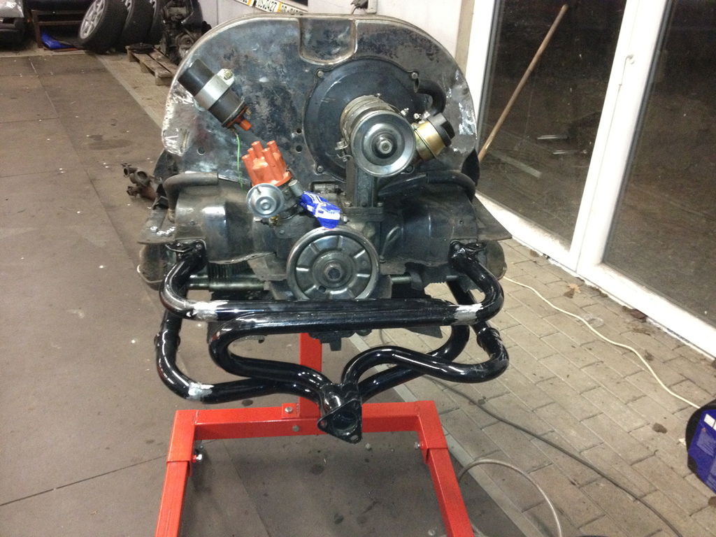

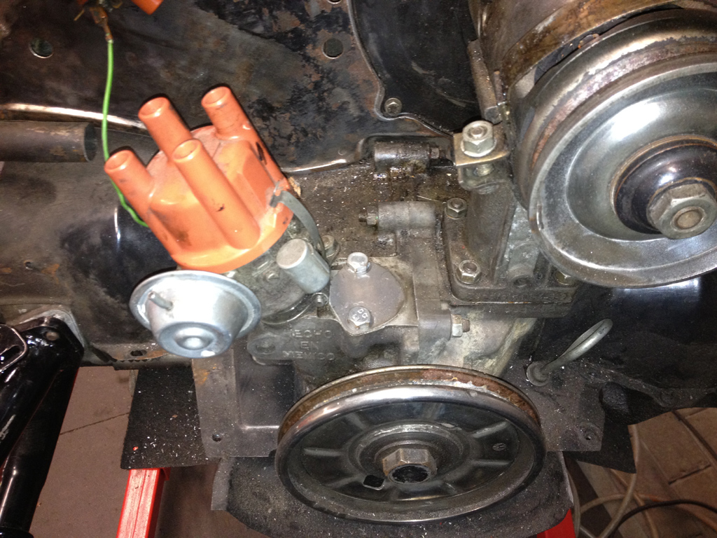

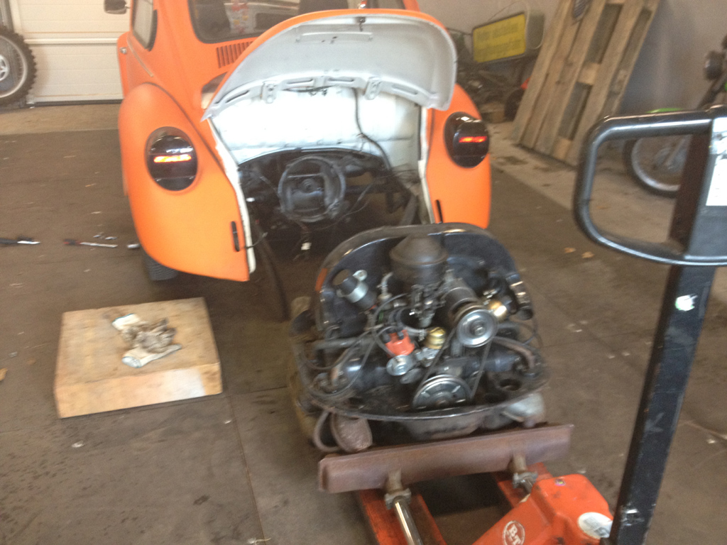

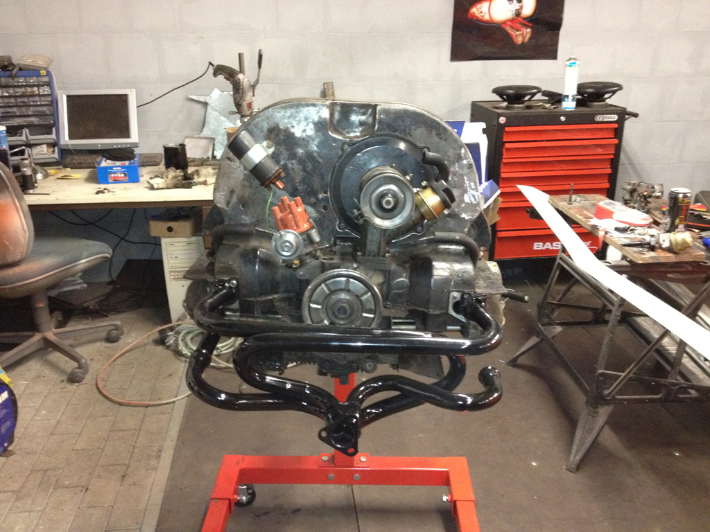

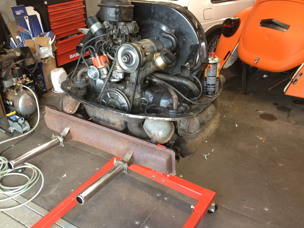

Soo gestern ging es dann richtig los...
erst den ollen Motor raus, dann schonmal Blechtechnisch zerlegt und mit dem neuen Gebläsekasten versehen..
Die Wärmetauscher haben mich echt geärgert, aber ich habe mich gerächt..
Nun denn gleich gehts ans anpassen des Krümmers...
...und draussen...
...und draussen...
direkt auf dem neuen Motorständer montiert
Rache ist süß
Rache ist süß

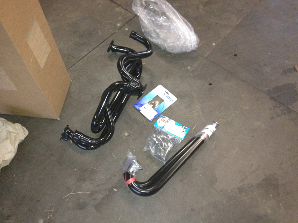

Da ich Sonntag nicht in der Verfassung war und ich gestern Besuch hatte.... wie dem auch sei mit verspätung aber dennoch: Krümmer ist fertig und das Abdeckblech für die Benzinpumpe vorerst auch

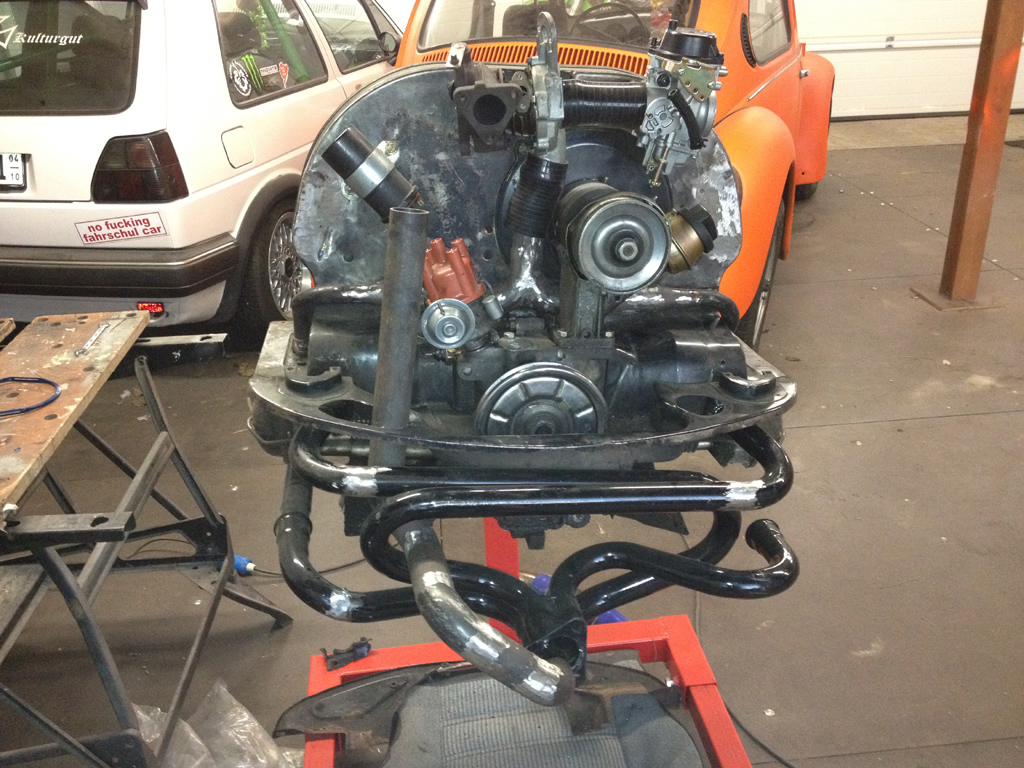

..und weiter gings! Dank nem Super Kumpel echt weit gekommen!
Zum einen haben wir das Ansauggeweih nahezu fertiggestellt (Reduzierstücke fehlen noch) und zum anderen ist der Krümmer weitesgehend auch schon vorgepunktet und wir morgen fertiggestellt... Man beachte wie sich die Rohre an die LiMA anschmiegen ;)
das Geweih im Detail
mit Turbo...
mit Turbo...
Der Helfer bei der Arbeit ;)
Beiträge: 16920
Re: 1200T Das Volksbunkers Experiment
Sehr schön:-D
Aber den Bogen zur anderen Seite hin wäre sicher besser gewesen.So wie das jetzt ist baut das viel zu hoch würde ich sagen.
So bekommst du das nie im Motorraum unter wenn ich das richtige sehe.
Nur als Denkanstoss...
Vielleicht den Turbo weiter runter in Richtung Lichtmaschinenhöhe und weiter nach Links.Druckseite wird dadurch auch kleiner und gleichtzeitig besser.
Die Unterkante des Eingang der Saugseite des Laders gerade so hoch das das Rohr über die Lima geht.Vergaser dann direkt übern Öleinfüller.
Die Entlüftung am Einfüller ganz weg um Platz zu gewinnen.Die Enlüftung dann lieber in dein 2mm Edelstahlblechbenzinpumpendeckel rein machen.Von dort nen Schlauch an den Luftfilter des Vergasers und schon ist das ne saubere Sache und du saugst sogar den Dampf aus dem Gehäuse ab...und davon wirst du sicher genug haben.
Alte Kolbenringe in Kombination mit einem Turbo der früh Druck macht(und das macht er...) ergeben einen schönen Druck im Gehäuse.Gut dadran zu erkennen wenn Ventildeckel nicht dicht zu bekommen sind.
Nur Denkanstösse wie man es VIELLEICHT besser machen könnte...Aber wie immer..ES GIBT NICHTS GUTES AUSSER MAN TUT ES...
