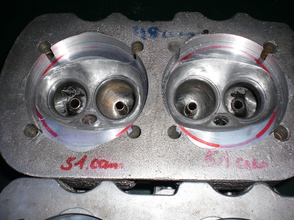

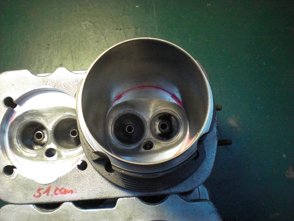

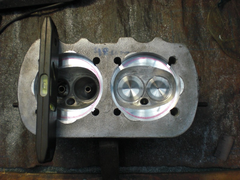

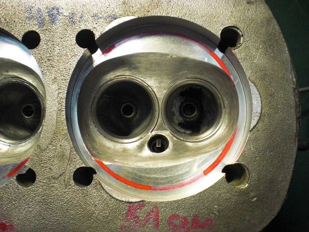

Heute ging es ein wenig weiter…der erste Brennraum ist in Form :) Nach dem auslitern ergab sich ein Volumen von rund 51ccm. Also gute 3 ccm sind aus dem Kopf verschwunden und dementsprechend sieht die Werkbank auch aus :D
Die aktuelle Verdichtung bei 1,5 mm Kolbenrückstand („Ist“ 1,0 +0,5 unterlegt) würde bei rund 10,3:1 liegen… schonmal nicht übel ;)

super! brennraum sieht gut aus! ist die ventilpaarung e 42 a37?

-> EV 40mm / AV 35,5

saubere Arbeit.
So war es auch gedacht.
Von 48ccm auf ca. 51ccm durch die Brennraumbearbeitung und somit gut 10:1
Nun noch schön alle gleich machen, dann wird das was. :handgestures-thumbupright:

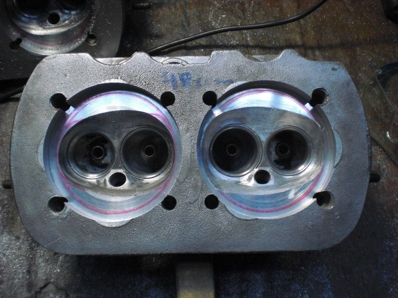

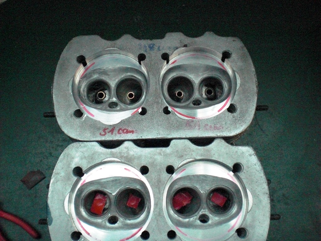

Gestern und heute ging es an den Köpfen weiter und die Brennräume sind soweit in Form :D
Jetzt geht’s an die „Feinarbeit“…auslitern, ggf. nacharbeiten und alles fein glätten

Super weiter so! Hast du die nocke schon geordert?!

Die Köpfe sehen gut aus!
