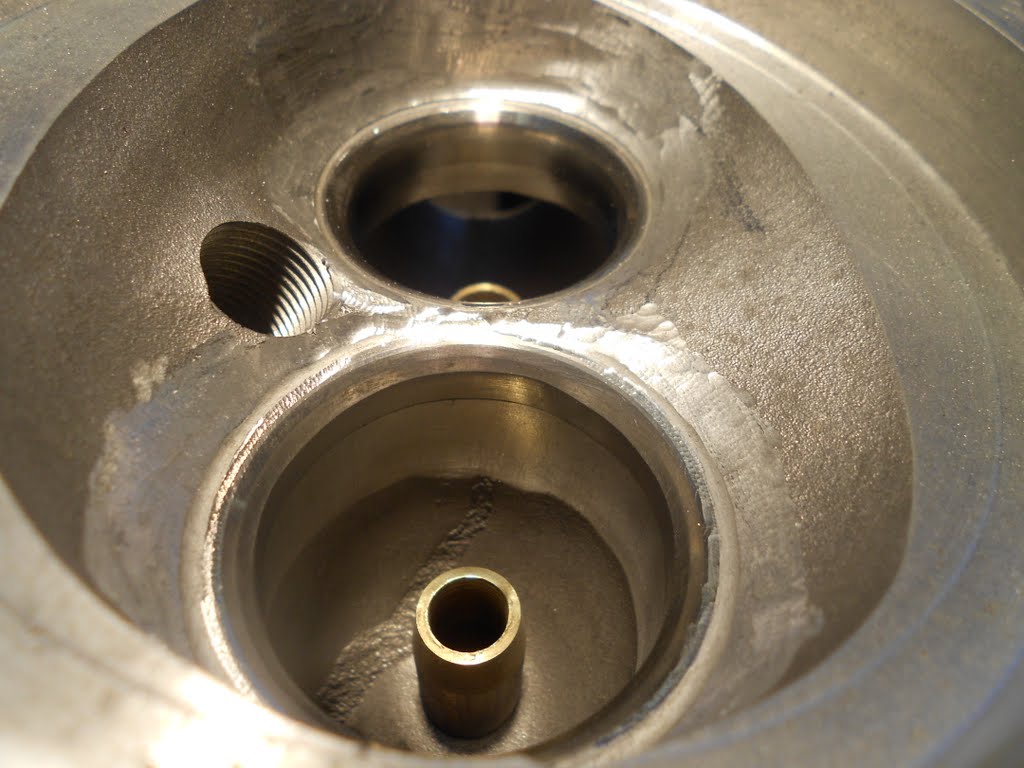

So...
Super Finish Verfahren:
Lars Finish Vefahren:
Sitzring ordentlich verschliffen...
Brennraum grob vorgefräst:
Leider passten die Zylinder nicht in die Köpfe.Ich weiss nicht was Ahnendorp da gemacht hat.Das ist das mAss was sie ausgedreht haben am Kopf:
Und das das Mass eines Mahle Zylinders.
Vielleicht postet Andreas mal was die Herren am telefon gesagt haben...
Dann mal die Niere etwas geschliffen und schön gemacht.Jetzt müssen die Köpfe erstmal auf die Fräse und aufgedreht werden bevor ich den Ringspaöt vergrössern kann und an die Zylinderwandung anpassen kann..
Stay tuned...

Re: Aufbau "Drehmomentmonster" wer hat gute Vorschläge ???
Erstmal:
Ich will hier keine Lanze brechen für ahnendorp, aber das der Brennraum selbst noch nachbearbeitet werden muss trotz 'SuperFinish' hätte cih zumindest erwartet...aber gut, ich weiß ja auch nicht was da vereinbart wurde. Aber nach diener Nacharbeit, sieht doch super aus!
Wirst die Kanäle auch noch glätten? Das mit dem aufbohren ist ärgerlich, wurden denn die Zylinder nicht von Ahnendorp bezogen oder mitgeschickt?
Zitat HP: "2 Zylinderköpfe Käfer für größere Mahle Zylinder aufbohren und planen oder tiefer bohren. Bitte angeben: Nenndurchmesser? Wieviel mm tiefer? Maße der von uns gelieferten Mahle Kolben? Abweichende Maße gegen Aufpreis (immer Musterzylinder bei abweichender Marke mitliefern)."
Könnte das etwa der Fehler sein?
Die können rumdrucksen wie die wollen.Das Loch hat 98mm zu sein für Mahle und co.Das ist es abet nicht.
97.7 ist nicht 98...
hab gerade die Bilder gesehen, das ist doch mal ein "super Finish"
Die Bearbeitung vom Lars gefällt mir sehr sehr gut!
kann ich mich anschließen: die Bearbeitung von Lars gefällt. Überlege wieviele Altköpfe ich verschandeln muß bis ich es ebensogut hinbekomme?
