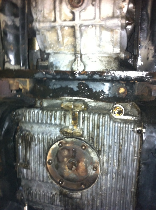

Gestern hab ich auf der Bühne auch noch mal drunter geschaut und es sieht zwar nicht mehr so ölig aus wie vorher, aber immernoch ölig.

Also wenn ich das so sehe sollten wir den Wellendichtring auf jeden Fall Wechseln. Von oben kommt auch Öl also werden wir das was da bei deinem Ölkühler sitzt auch mal untersuchen und neue abdichten.

Ja, oben kommt auch wieder ganz leicht Öl am Gebläsekasten entlang, also ist das bestimmt dieser blöde Platz wo der Serienölkühler war.

Wenn ich das so sehe hast du die gute alte hintere Gertriebehalterung bereits verbaut. Die bestellung von 020-0690 kannst du dir also sparen. Wenn der Motor mit der alten Ausführung hinten hängt, liegt es dann meist an der vorderen Aufhängung, das solltet ihr berücksichtigen.
Re: Typ 1 1776 abdichten
da hängt eigentlich nicht , ging im Lehrlauf aber ziemlich hin und her.
