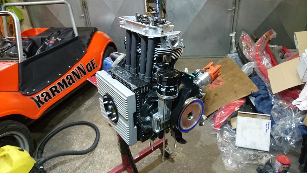

Re: Ölfilter nachrüsten
Stehbolzen natürlich, siehe Foto. Die Beilagscheiben und das Gewinde mit Dichtmittel einstreichen, geht auch, wenn keine Dichtmuttern vorhanden sind.
Beim Ausbau sehe ich mit den Stehbolzen kein Problem, den Deckel runter, Zahnräder raus und Abzieher einsetzen. Wenn der Deckel runter ist, könnte man auch die Stehbolzen abkontern und rausmachen...

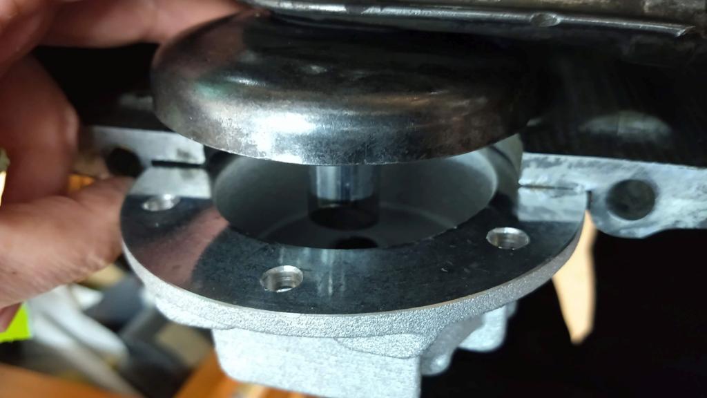

Ich nehme gerne die Empfehlungen der Experten an - deshalb habe ich ja auf den Minifilter im Ölsumpf verzichtet - die Argumentation das ein Filter Saugseitig nicht gut ist konnte ich nachvollziehen und habe mich ja für die ACD Pumpe entschieden.
Was mir aber bei der Ölsumpffilterlösung gefallen hat war das Gehäuse - ziemlich massiv und mit Kühlrippen.
https://www.csp-shop.de/motor/mini-oels ... 1606041235
Ich habe mich deshalb entschieden dieses Gehäuse als Ölsumpfverlängerung zu verwenden da ich es mit meinem aktuellen motor doch gelegentlich beim schnellen Abbiegen auf der Landstraße die Öldrucklampe aufleuchten zu lassen - und 3-4 cm tiefer anzusaugen kann ja nicht schaden... ?!?
Heute kam endlich das Paket mit dem 20er Rohr und der Schelle, oben 4x senkrecht ca. 1cm eingesägt und unten schräg abgesägt damit das Rohr bei einem versehentlichen Lösen nicht dicht machen kann. Zuerst wollte ich die Rohrverlängerung mit zwei schweißpunkten fixieren - aber da ich die Möglichkeit offen halten will das ganze evtl. schnell und einfach auch wieder entfernen zu können - habe ich jetzt die Schellenlösung favorisiert.
Allerdings habe ich bei der anschließenden Reinigung mit Bremsenreiniger bemerkt, das durch die Schlitze das ganze nicht 100 Prozent dicht ist.
Wie ist Eure Einschätzung - da ja auf der Saugseite der Volumenstrom durch den 18er Innendurchmesser recht groß ist, dürften doch die kleinen Undichtigkeiten der Schlitze (die ja auch tiefer als das normale Ölsaugniveau liegen) keine Rolle spielen ???
Oder doch lieber ein neues Rohr schneiden - ohne die Schlitze - und nur 2-3 mm aufpressen (viel weiter bringe ich ohne schlitze nicht drauf) und dann mit zwei Schweißpunkten fixieren?
So richtig verstehe ich das nicht....
Diese "Ölsumpfverlängerungsrohre" welche an den Schnorchel angeschraubt werden, waren bei meinen Ölsümpfen oben immer auf das jeweilige Schnorchelmassrohr aufgeweitet und in der Aufweitung bis kurz vorm Stoss geschlitzt. Dadurch war auch sowohl eine gute Klemmung als auch Dichtung gewährleistet (zusäztlich kann man das noch eindichten/kleben). Auf den gezeigten Fotos ist das nicht zu erkennen, wie das gemacht wurde....
Wichtig wäre mir, wie da ein Ölsieb in den Miniölsumpf reingemacht werden kann. Auf ein Sieb würde ich nicht verzichten wollen.
Oh mann.....an das Ölsieb habe ich gar nicht mehr gedacht....
Danke für den Hinweis....
Dann ist die Lösung natürlich Blödsinn.....
Da bleibt ja nur ein komplett neuer langer Ansaugstutzen- oder den Vorhandenen mit einem 18er Rohr zu verlängern / anschweißen.....
