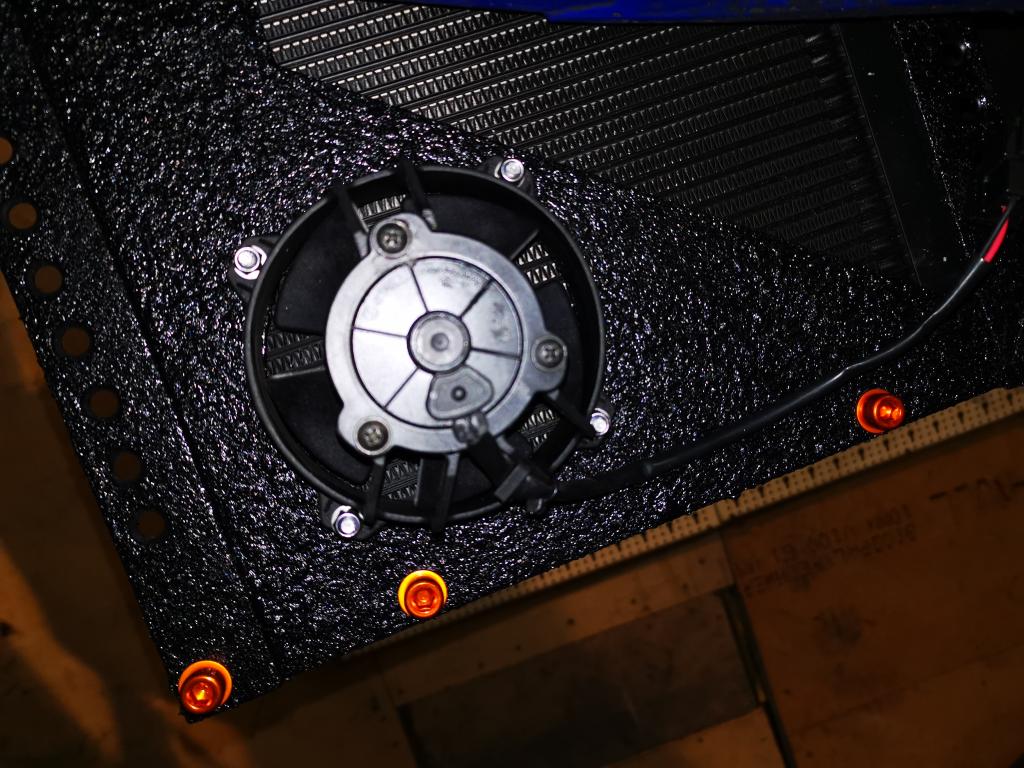

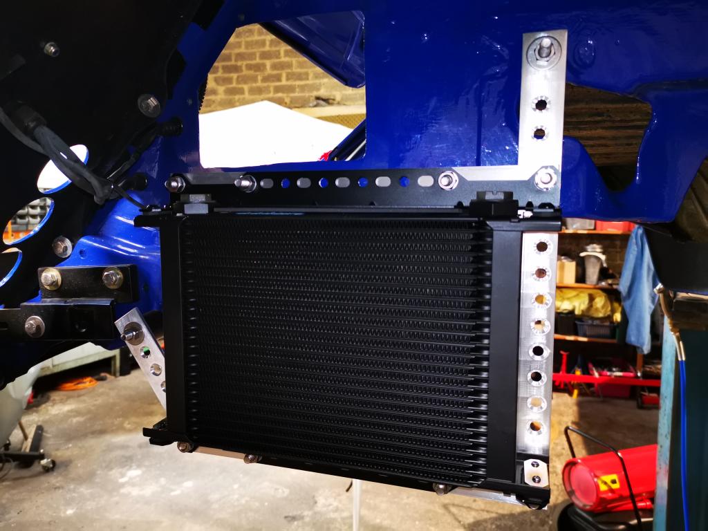

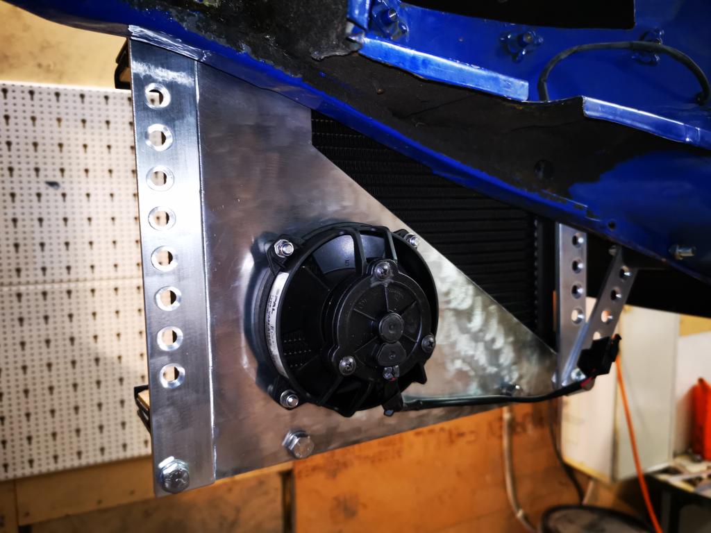

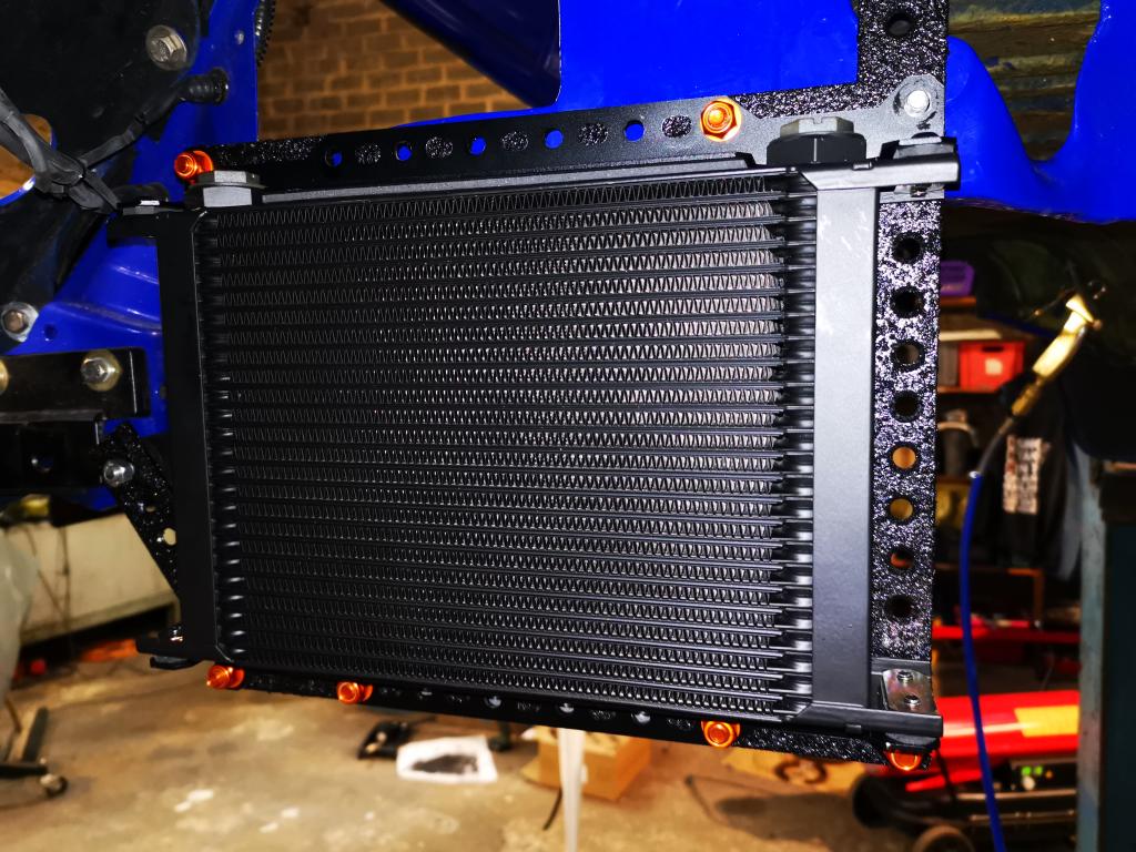

Jetzt auch mit Löchern....

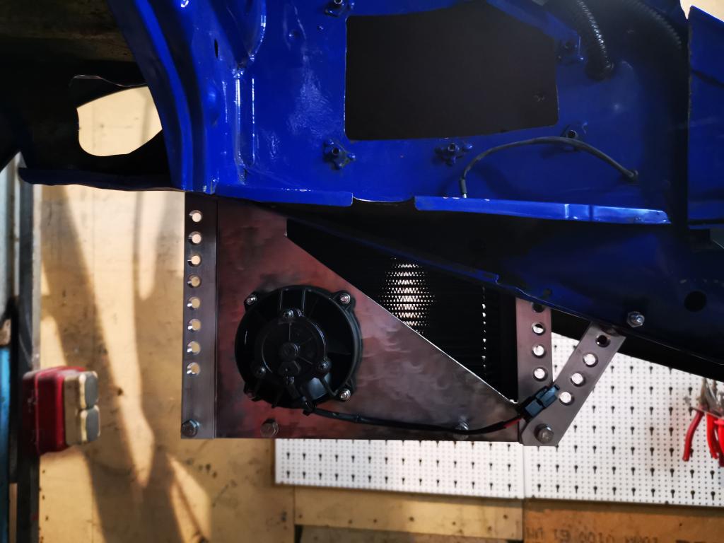

Wie ist denn der geplante Luftfluss vom Ölkühler ?
In den Radkasten oder in den Motorraum ?
Ansonsten, sehr schön, weitermachen....

Der Ölkühler wird durch die Verwirbelungim Radhaus arbeiten. Lüft schon bei meinem Kumpel mitnahezu doppelt soviel PS. Das Blech um den Lüfter ist abgedichtet. Wenn der angeht zieht er auf der gesamten Fläsche unter dem Blech 100% durch den Kühler. Ich bin da auch noch in der Findungsphase. Evtl. größer Lüfter oder noch eine Anströmung über einen Schlauch.... Mal sehen wo die Temperatur hingeht.... Und dann entscheide ich oder besser wir wie es weiter geht.....

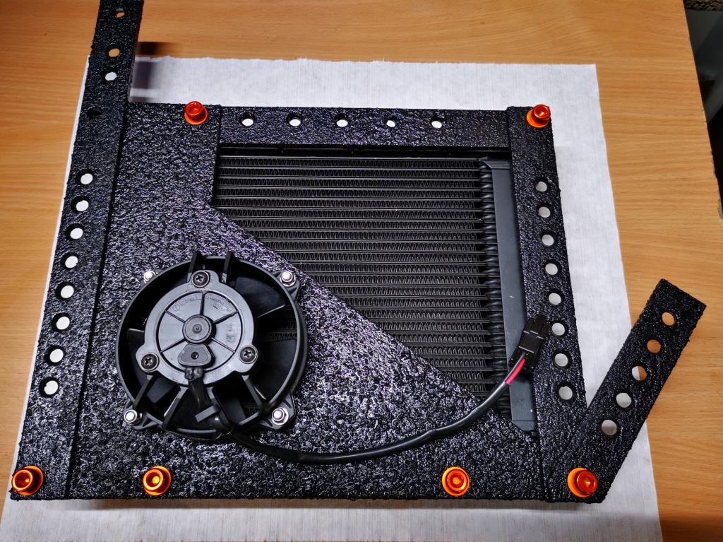

So jetzt mit Heculiner geschützt und ein paar schicke Schrauben organisiert.....

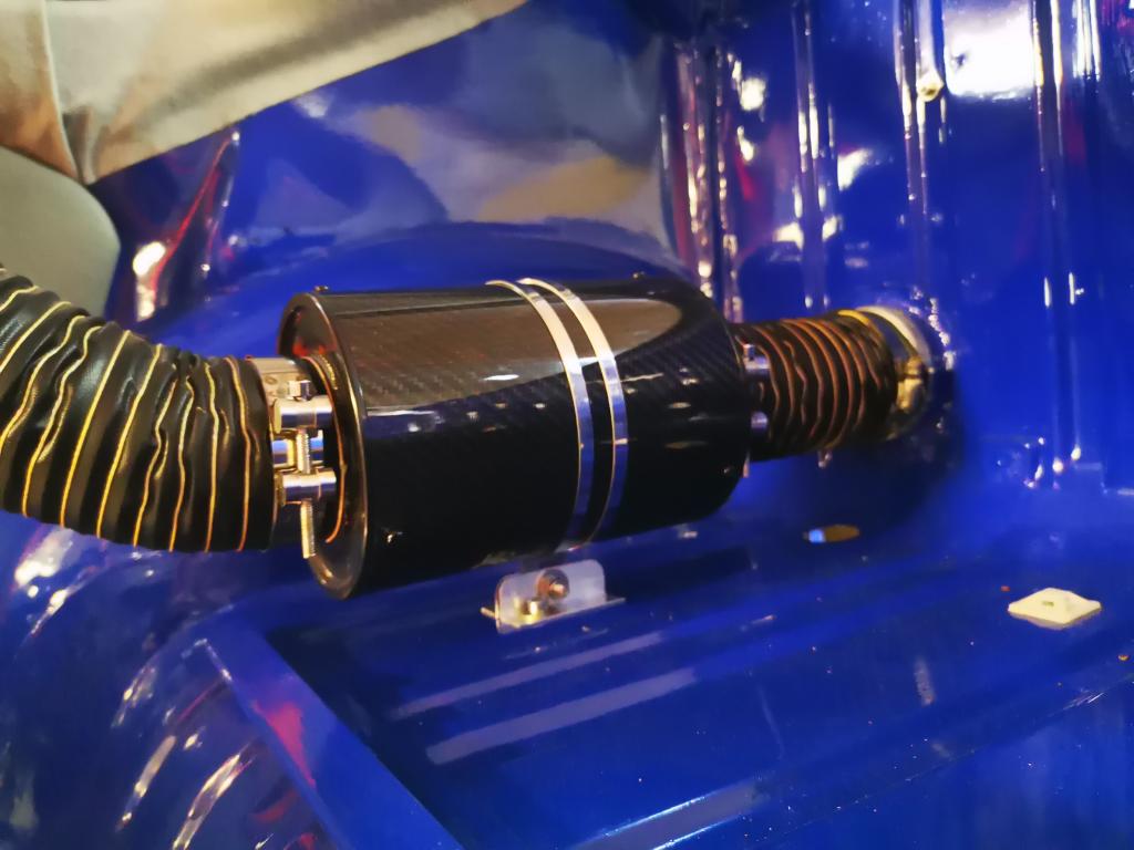

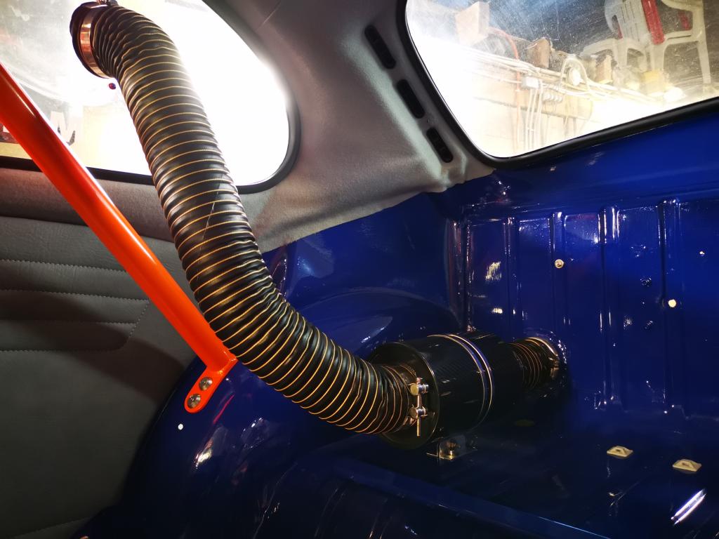

Kühleres Plätzchen für den Luftfilter gefunden....

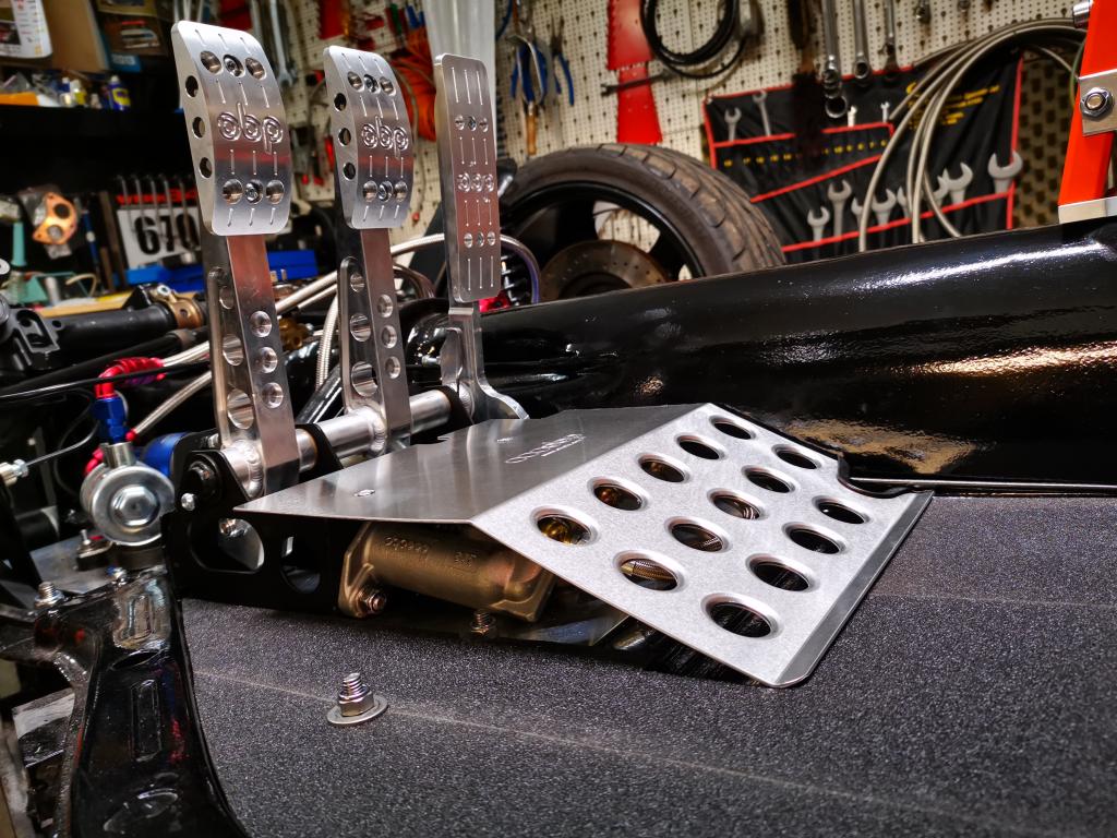

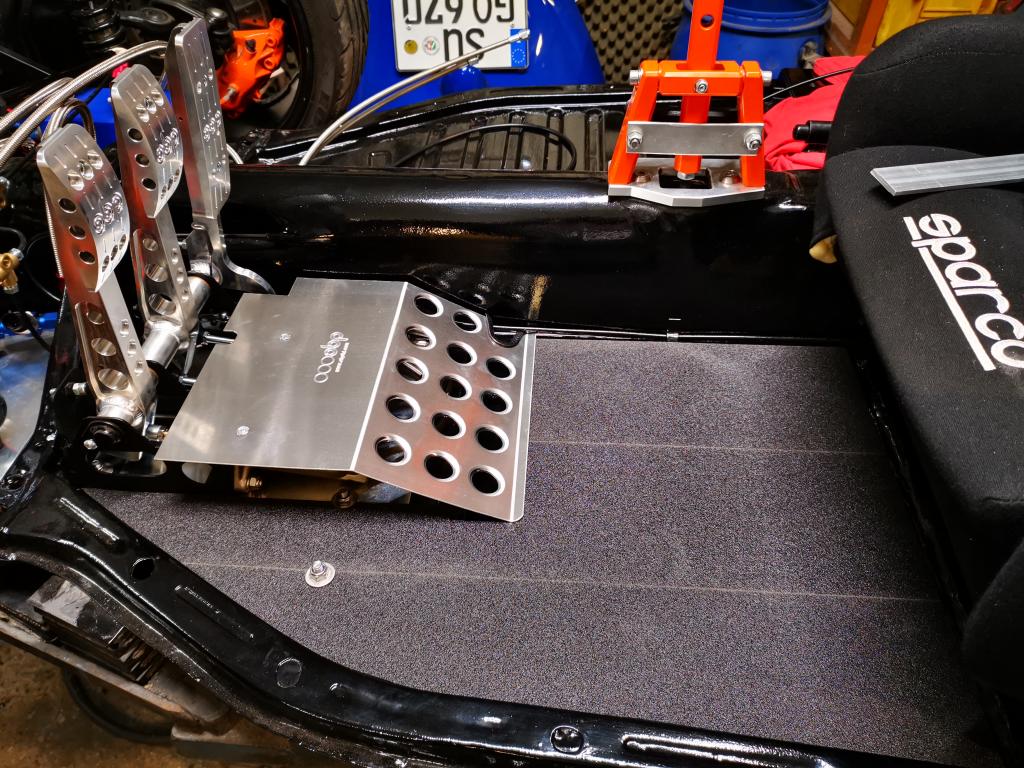

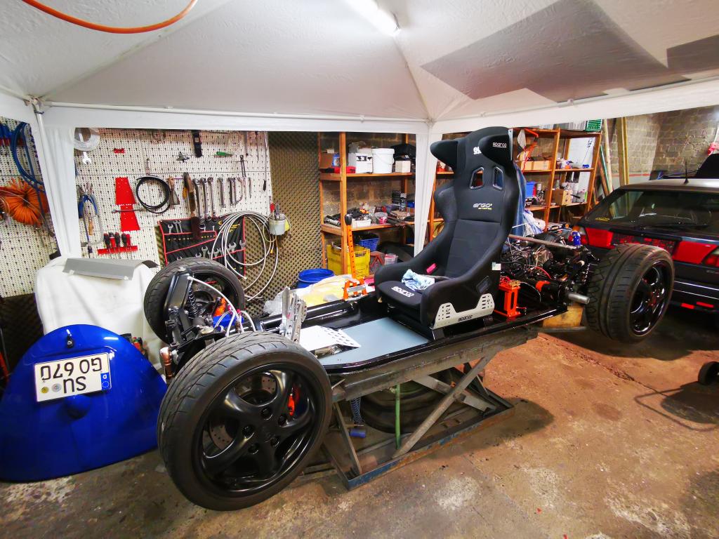

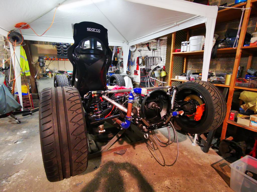

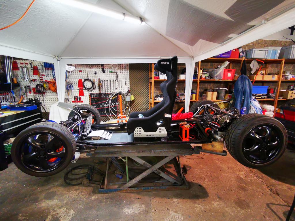

Die Räder haben mich auf dem Boden gestört.

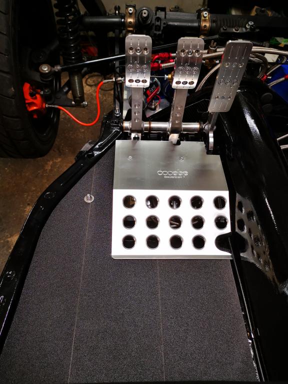

Fußraum dürfte so passen....

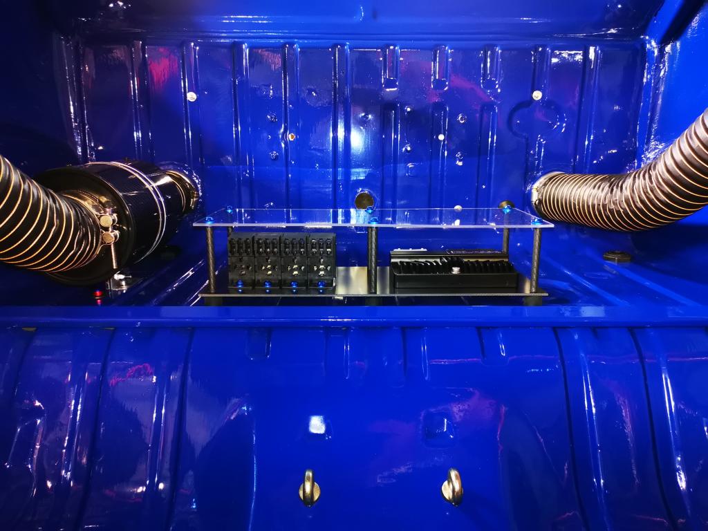

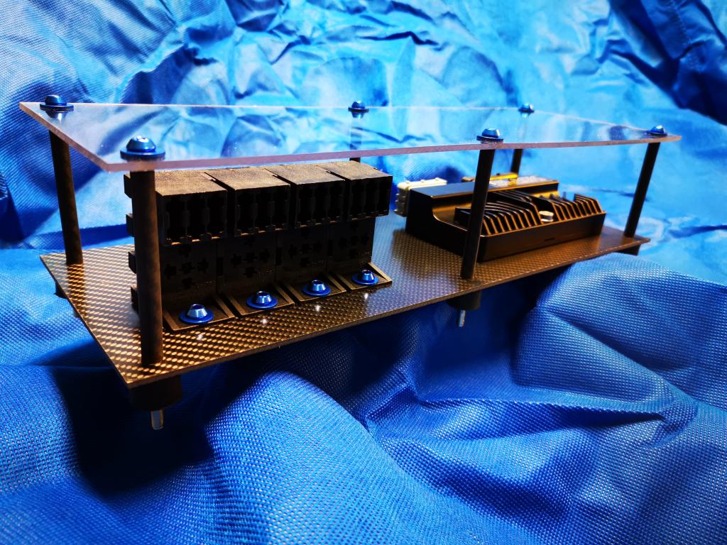

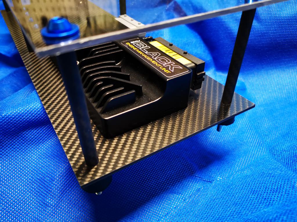

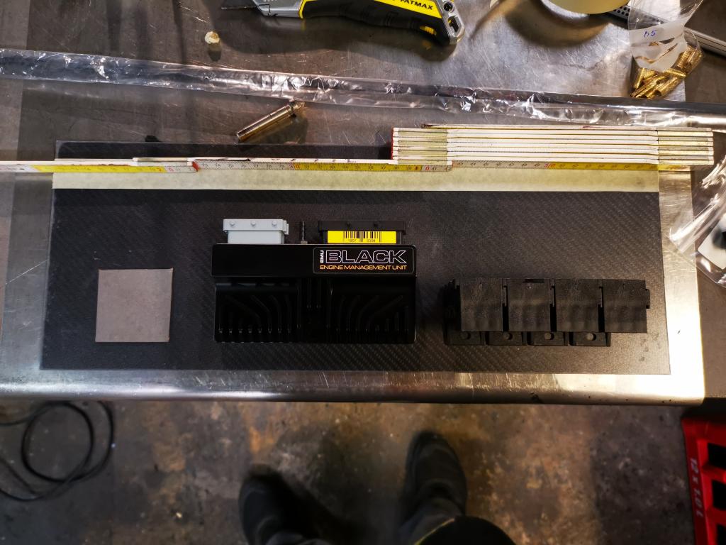

Eine Unterbringung fürs Steuergerät und die Relais.

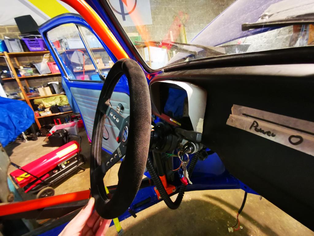

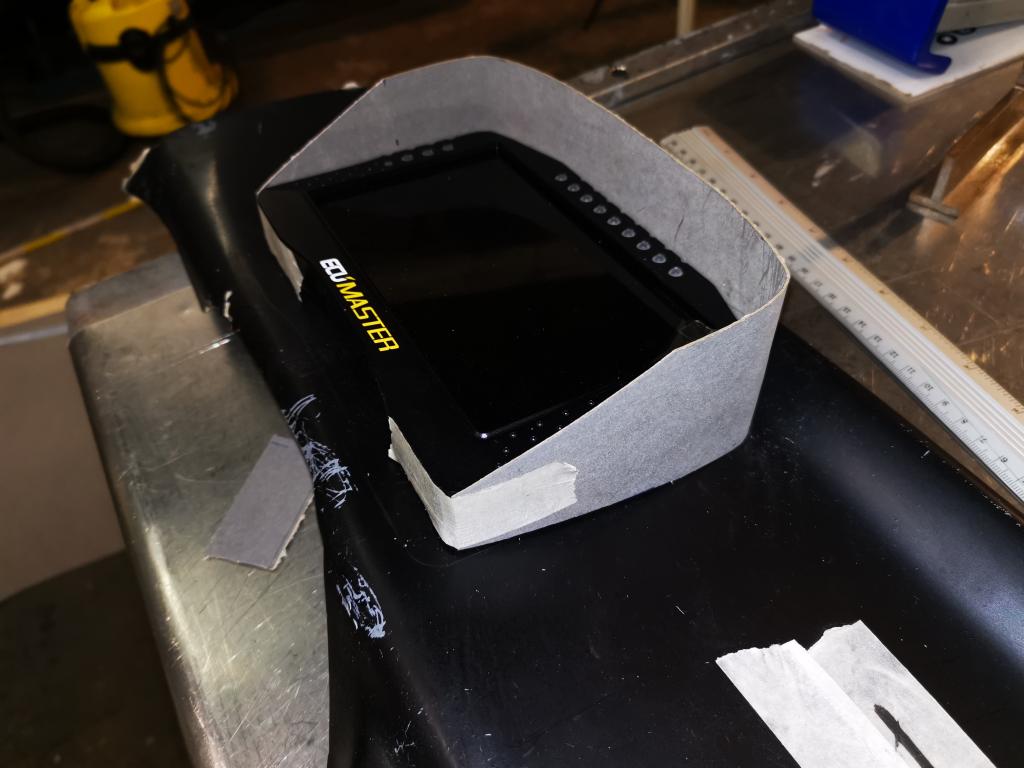

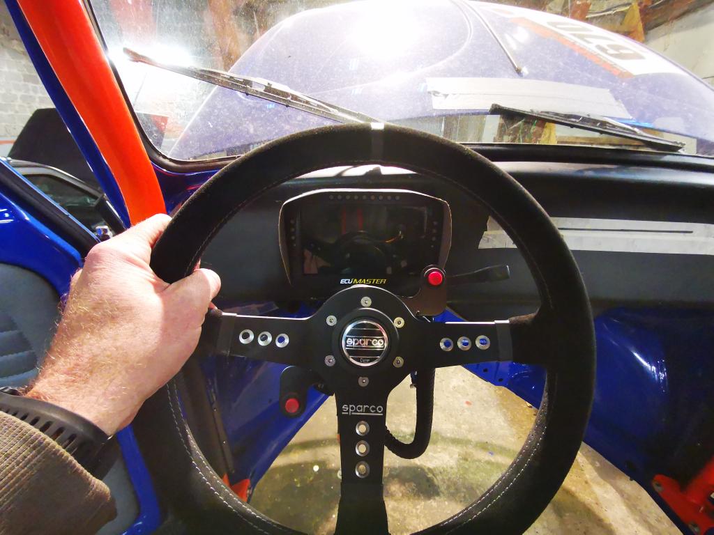

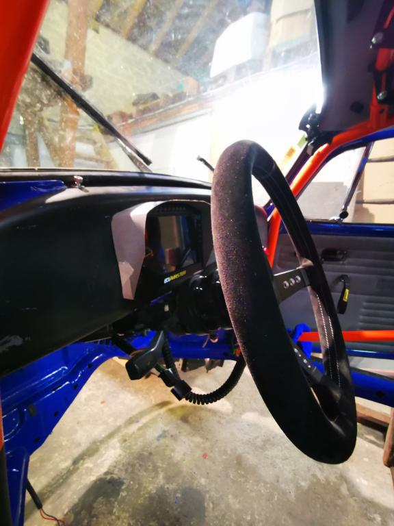

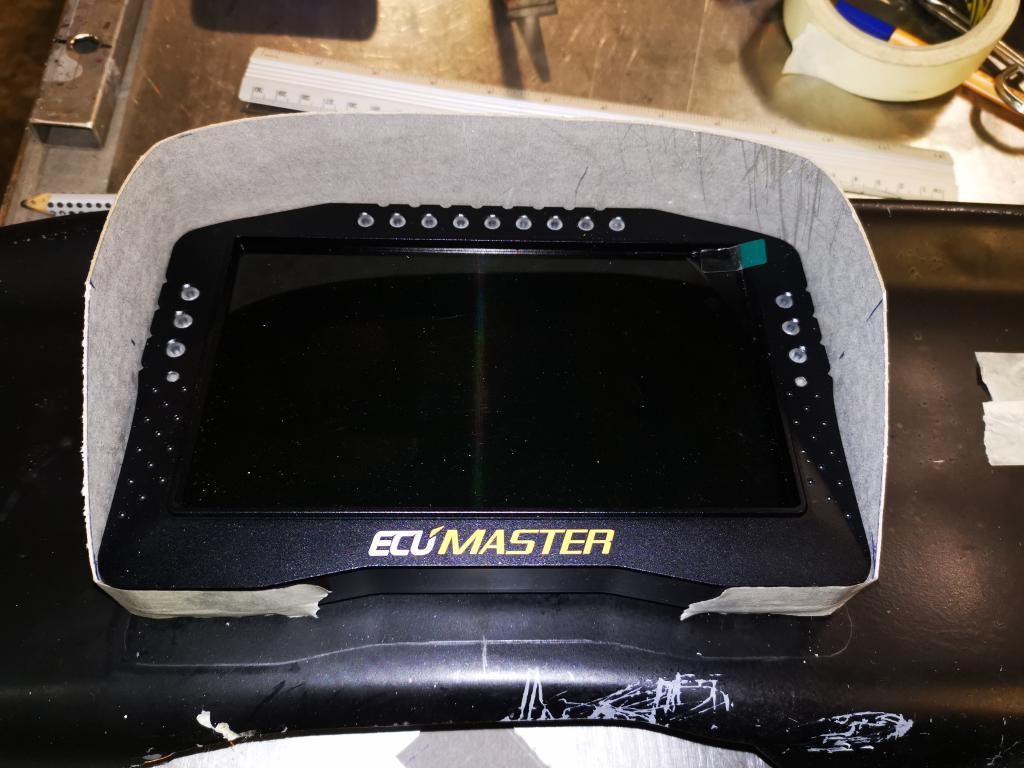

Heute ging es wieder mit dem Cockpit weiter.
Display einlassen und ein weing Formbau für die Sonnenblende (Abschirmung).
Nur ein Loch und ein Stück Pappe.....
4 Stunden arbeit....
Bis das ich dast Teil so und da hatte wo ich es haben wollte und es mit dem Lenkrad fluchtet und der Schirm nicht die Schaltlampen verdeckt..... Man, man, man....

Ich hätte da eine frage zu deinem Steuergerät. Wie so verbaust du eine EMU Black?
Mfg Lukas
Ich finde genial was du da baust :up: Mach weiter so
