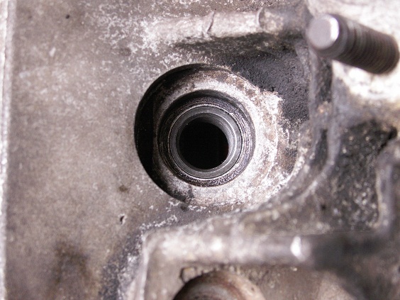

Gerade mal ein Helicoil eindrehen lassen. War wohl schonmal eins drinn, welches mit raus gedreht wurde. war zum Glück noch genug "Fleisch" da für das Gewinde.

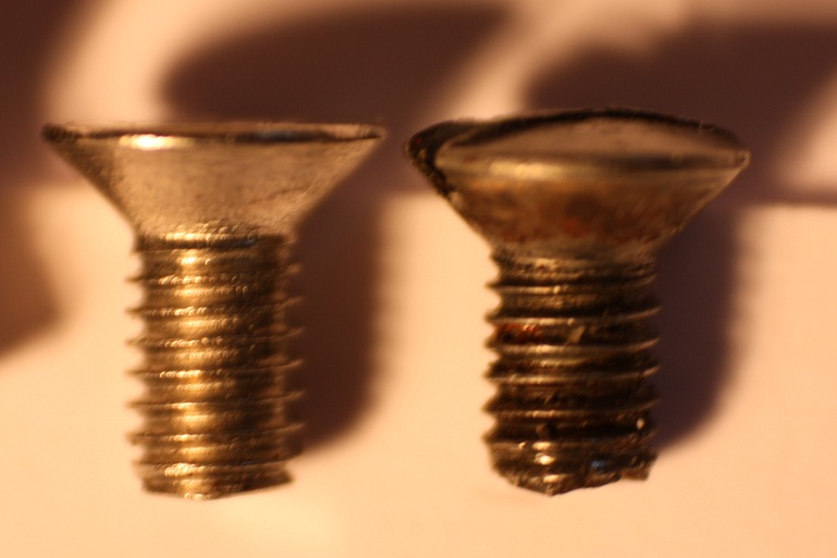

Musste neue Schrauben für die Droselklappen besorgen . Passen diese Wohl ? Steigung sieht auf 1. Blick gleich aus.

Re: AB-Motor für Emil
Gewindelehre dranhalten und schauen, obs passt.
Sind aber normalerweise ganz normale metrische Gewinde.
Dreh eine Schraube um und leg sie genau gegen die andere. Dann siehst du ob die Steigung passt.
Aber sehen beide passend aus.

Die Gewindesteigung passt, wenn auch schlecht Foto von zu machen. Solex hat die nach dem einbau wohl mechanisch behandelt, das sie sich nicht mehr lösen kann (hab mir sagen lassen das das "Gestemmt" heißt) . Da hat dann beim rausdrehen das Gewinde schaden genommen. Das wo die Welle schon so angegammelt ist.
