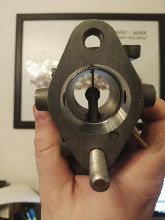

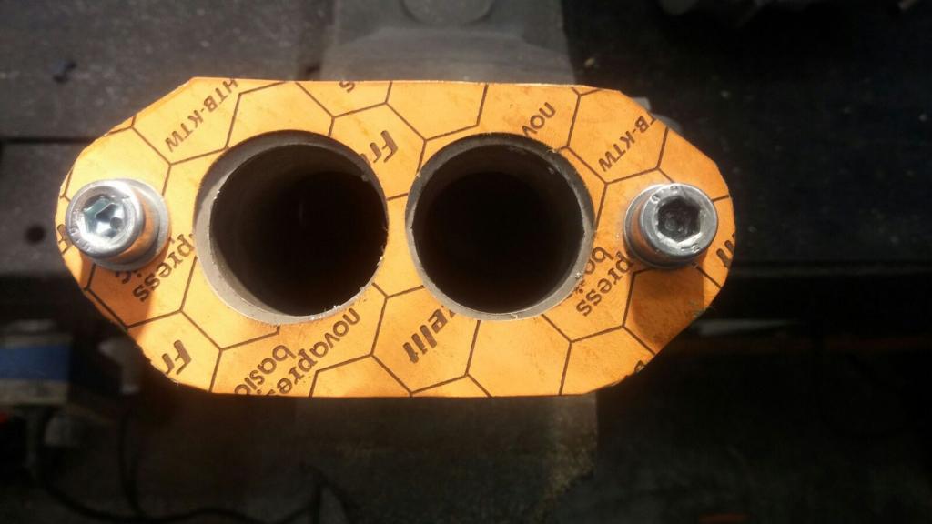

So zur Info, habe gerade einen Satz erstklassiger 34PCI geopfert um mal zu sehen was da noch so geht.
Mit der NSU Variante ist definitiv nicht mehr als ne 35mm Drosselklappe drinnen, den selbst hier kommt man schon in den Leerlaufkanal.
Sozusagen eine Optimierung um 6% mehr Querschnitt.
mfg
PS: Drosselklappen vom 35 PDSI-PDSIT

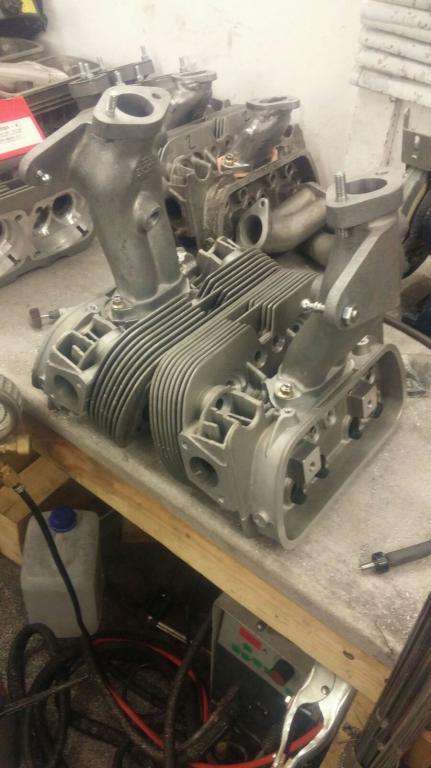

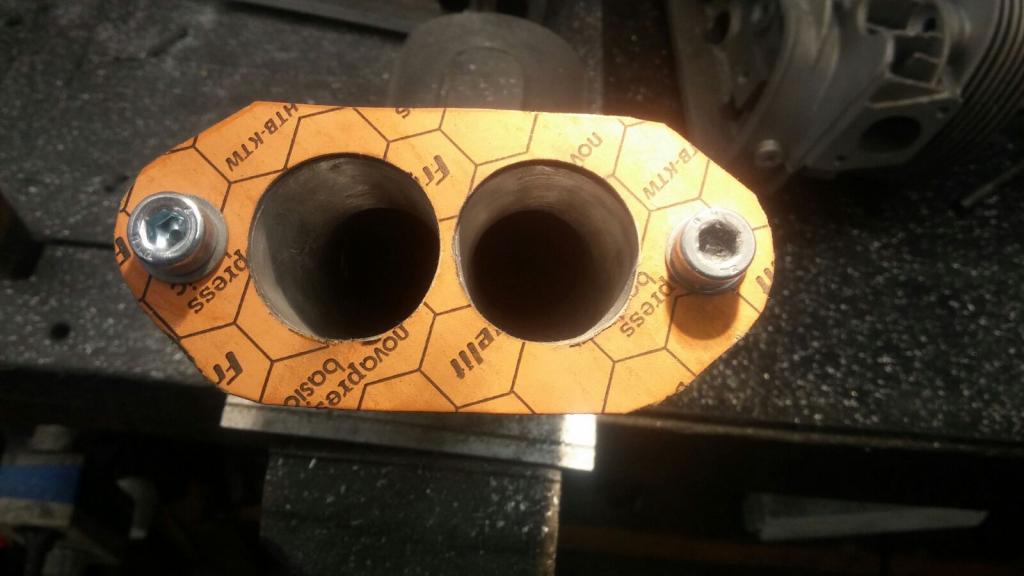

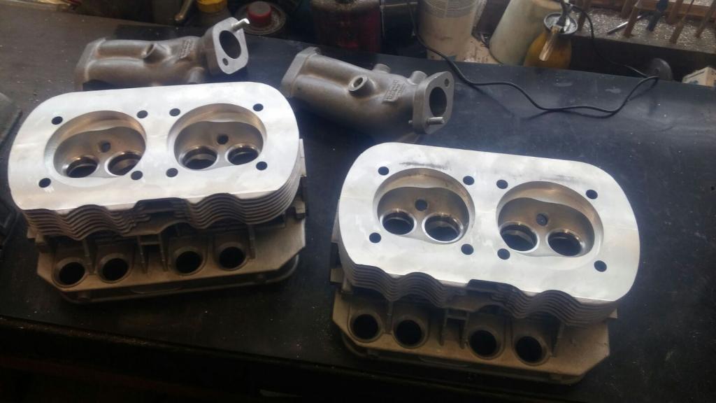

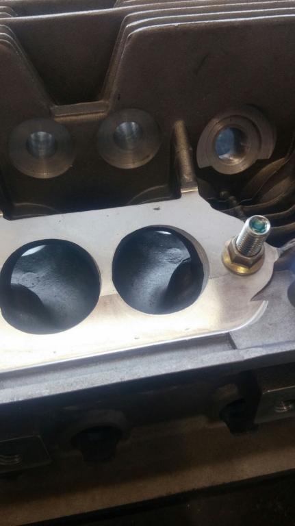

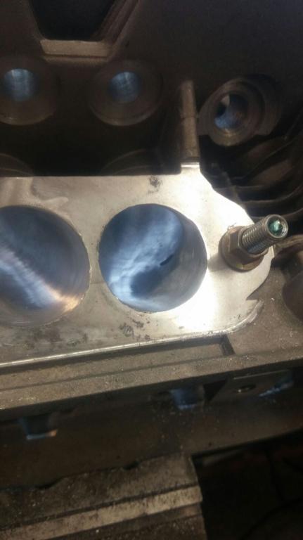

Re: Motor Konzept mit 2x34 PCI
Beitrag von ousie »

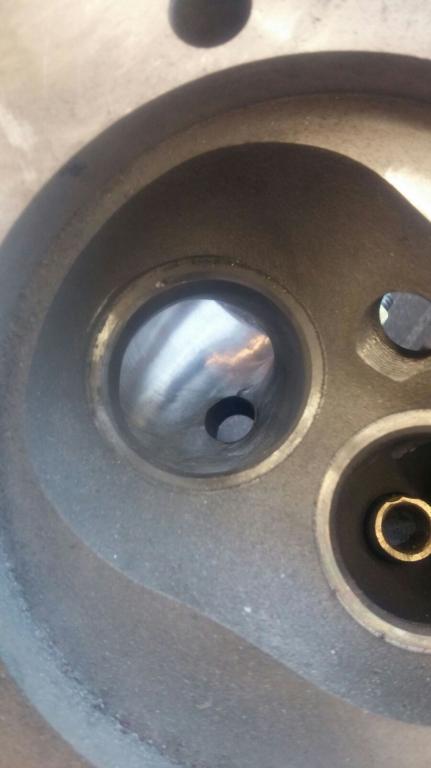

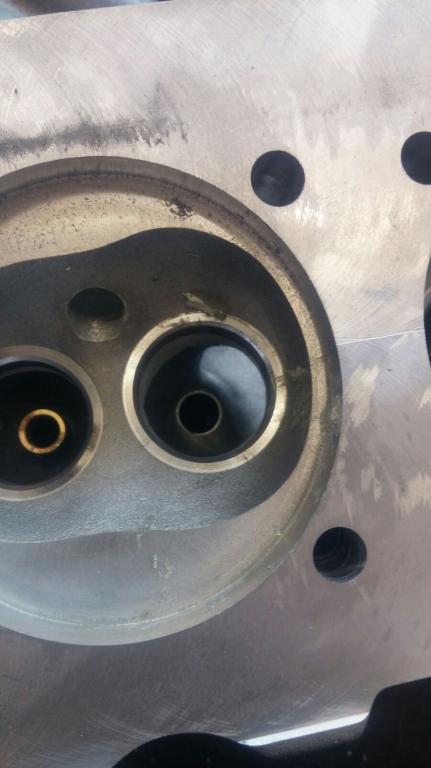

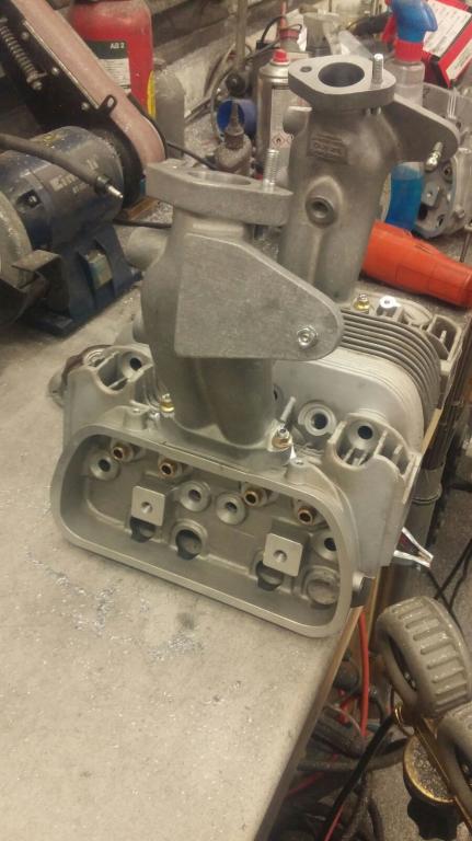

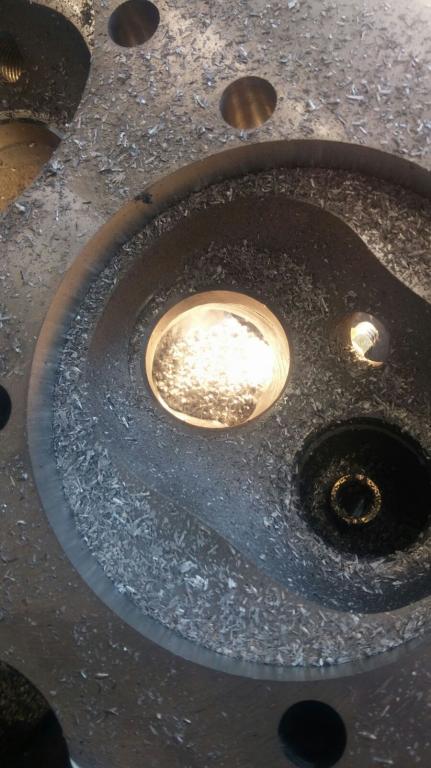

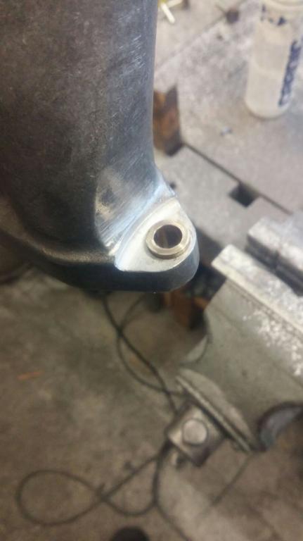

Heute hat Lars (Poloeins) schon ordentlich Gas geben. Danke nochmal
Köpfe geplant,Kanäle angepasst und geglättet.
Saugrohre verstiftet und angepasst auf die Köpfe
Mal wieder :text-+1: aus der :ch:
