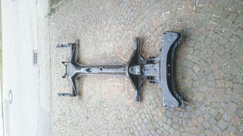

Hey Yoko,
Hast du ne Bodengruppe für Zahnstangenlenkung?
Sieht anderst aus wie meine vom 02er im Rahmenkopfbereich.

Re: Projekt VW 1302 OSR
Meiner ist 12.70
Und sieht so aus:
Und sieht so aus:
- DSC_0284.JPG (110.51 KiB) 10030 mal betrachtet
Ganz frühe 1302 hatten noch keine Verschraubungen an der Hinterseite der Reserveradwanne. Die Bodengruppe ist schon richtig für das Baujahr.
der rahmenkopf für zahnstange is noch flacher, gabs erst ab 74.
[quote="yoko"]Danke, wieder was dazugelernt, dass es drei unterschiedliche Rahmenköpfe beim 02er gibt, wusste ich nicht.
Für 02/03 gibt es sogar 5 verschiedene.
Bis August 70 ohne die Verschraubung der Querverstrebung, ab September bis Juli 73 mit der Verschraubung und einer Querlenkeraufnahme pro Seite, Beide Versionen mit M10-Hülsen für die vordere Stabiverschraubung und der Aufnahme für den vorderen Pralldämpfer, August 73 bis Juli 74 hatten die Rahmenköpfe dann zwei Querlenkeraufnahmen und M8-Schweißmuttern für den Stabi und im August 74 kam dann die abgesenkte Version für die Zahnstangenlenkung. Letztere gibt es dann mit und ohne Loch und Schweißmutter für den Lenkungsdämpfer.
Alle Klarheiten beseitigt?
